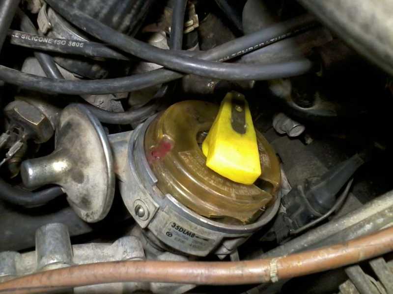

<p dir="auto">Отъехав как то от гаража  на пару км машин вдруг теряет мощность, на холостых работает как только включаем передачу глохнет, потом и на хх стал глохнуть, те заводится нормально но все время норовит заглохнуть ... в чем дело думаю собака страшная   <img src="https://jlrforum.ru/assets/plugins/nodebb-plugin-emoji/emoji/android/1f615.png?v=f1ed3d8febd" class="not-responsive emoji emoji-android emoji--confused" style="height:23px;width:auto;vertical-align:middle" title="😕" alt="😕" /></p>
<p dir="auto">Причем такой укроп и на бензине и на газу, варианты думаю</p>
<p dir="auto">что то  с зажиганием,</p>
<p dir="auto">мотор чего нить засосал</p>
<p dir="auto">перескочила цепь</p>
<p dir="auto">в глушитель чего нить залезло и перекрывает поток выхлопа   <img src="https://jlrforum.ru/assets/plugins/nodebb-plugin-emoji/emoji/android/1f602.png?v=f1ed3d8febd" class="not-responsive emoji emoji-android emoji--joy" style="height:23px;width:auto;vertical-align:middle" title="😂" alt="😂" /></p>
<p dir="auto">Начал с самого простого - с зажигания, искра вроде есть но мне показалась как то  слабая хотя хрень поймешь при - 6 за бортом,</p>
<p dir="auto">глушак вроде чистый, в входном коллекторе тряпок не нашел, вообщем демонтировал всю систему зажигания и пошел тестировать ее в гараже.</p>
<p dir="auto">В гараже искра - слона убьет пробивает 10мм легко, вот думаю гадина неужели  цепь распредвала перескочила, тут внезапно замечаю что если поднести вв провод к бегунку то он пробивате по корпусу   <img src="https://jlrforum.ru/assets/plugins/nodebb-plugin-emoji/emoji/android/1f389.png?v=f1ed3d8febd" class="not-responsive emoji emoji-android emoji--tada" style="height:23px;width:auto;vertical-align:middle" title="🎉" alt="🎉" /></p>
<p dir="auto">Неужели эта причина ?  Поход в ближайший лабаз-уаз не выявил аналогов бегунка, пришлось вставить от непонятной нашемарки, короче дело было в <s>бобине</s> в бегунке !  <img src="https://jlrforum.ru/assets/plugins/nodebb-plugin-emoji/emoji/android/1f61c.png?v=f1ed3d8febd" class="not-responsive emoji emoji-android emoji--stuck_out_tongue_winking_eye" style="height:23px;width:auto;vertical-align:middle" title="😜" alt="😜" /></p>
<p dir="auto">Доехал до гаража, поиск то экзисту бегунка обнаружил за 500р + неделя +два заезда с предоплатой короче дорогой полный геморой</p>

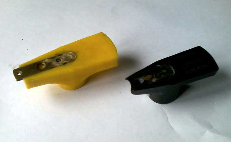

<p dir="auto">Тут вспоминаю что являюсь обладателем самолично сделанного 3D принтера, точно будем печатать   B)</p>
<p dir="auto">Пол часа на рисование 3D модели + час на печать и вуаля - бегунок "сделано в России " )</p>
<p dir="auto">Встал как родной, работает отлично как будет дальше посмотрим, кстати исчезли провалы в работе а я думал в чем же дело было свечи новые провода нормальные ...   <img src="https://jlrforum.ru/assets/plugins/nodebb-plugin-emoji/emoji/android/1f609.png?v=f1ed3d8febd" class="not-responsive emoji emoji-android emoji--wink" style="height:23px;width:auto;vertical-align:middle" title=";)" alt="😉" /></p>

<p dir="auto">Коричневый &lt;a href="<a href="https://jlrforum.ru/forum/barakholka-prodazha-zapchastej">https://jlrforum.ru/forum/barakholka-prodazha-zapchastej</a>"&gt;провод&lt;/a&gt; голый тк всю оплетку и защиту я с него снял когда демонтировал зажигание, сейчас там усе в броне.</p>
<p dir="auto">Насчет расстояния - берем колумбик, старый бегунок  и вуаля - все размеры с точностью до 0,1мм в реальной модели.</p>
<p dir="auto">Я его сделал чуток пошире и потолще тк старый разломился.</p>
<p dir="auto"><img src="https://jlrforum.ru/assets/plugins/nodebb-plugin-emoji/emoji/android/1f609.png?v=f1ed3d8febd" class="not-responsive emoji emoji-android emoji--wink" style="height:23px;width:auto;vertical-align:middle" title=";)" alt="😉" /></p>
<p dir="auto">Дело теперь за поломанной защитной крышечкой .</p>

<p dir="auto"><strong>@MOBY DICK said:</strong><br />
Прелюдия к нанотехнологиям   <img src="https://jlrforum.ru/assets/plugins/nodebb-plugin-emoji/emoji/android/1f61b.png?v=f1ed3d8febd" class="not-responsive emoji emoji-android emoji--stuck_out_tongue" style="height:23px;width:auto;vertical-align:middle" title=":P" alt="😛" /></p>
<p dir="auto">...</p>
<p dir="auto">Встал как родной, работает отлично как будет дальше посмотрим, кстати исчезли провалы в работе ...</p>
<p dir="auto">Что тут скажешь - ЗДОРОВО!</p>
<p dir="auto">На сколько я понимаю, главное было соблюсти расстояние от "уголька" крышки до "рабочего" края бегунка.?</p>
А коричневый провод толстый на последней фотке не за изолирован (оплетка на нем с трещиной). Если это провод на массу, то впринципе можно и "так" поездить.  А вот если это плюсовой, то это плохо...</p>
<p dir="auto">В штатной проводке LR коричневый провод только +.</p>
