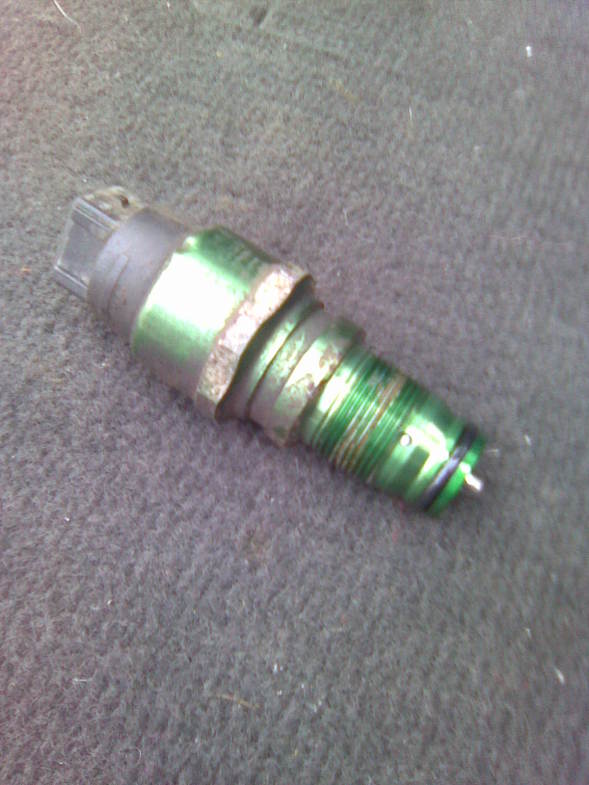

<p dir="auto">снимаем гофру от коробки воздушного фильтра до корпуса дроссельной заслонка, не забываем отключить разъем ближе к фильтру</p>
<p dir="auto">сбрасываем давление в системе тормозов (30 раз нажать на педаль тормоза не включая зажигание)</p>
<p dir="auto">аккуратно начинаем откручивать &lt;a href="<a href="https://jlrforum.ru/forum/lrdiscovery">https://jlrforum.ru/forum/lrdiscovery</a>"&gt;датчик&lt;/a&gt; насоса АБС (я брал "Широкие" плоскогубцы, так как ключ такой большой искать не хотелось), полоборота идет тяжело - дальше крутил руками. отвернув на полоборота &lt;a href="<a href="https://jlrforum.ru/forum/lrdiscovery">https://jlrforum.ru/forum/lrdiscovery</a>"&gt;датчик&lt;/a&gt; - будет более удобно снять с него разъем.</p>
<p dir="auto">из корпуса насоса практически ничего не вылилось</p>
<p dir="auto"><img src="/assets/uploads/imported_images/502/123026824.jpg" alt="" class=" img-fluid img-markdown" /></p>
<ol start="5">

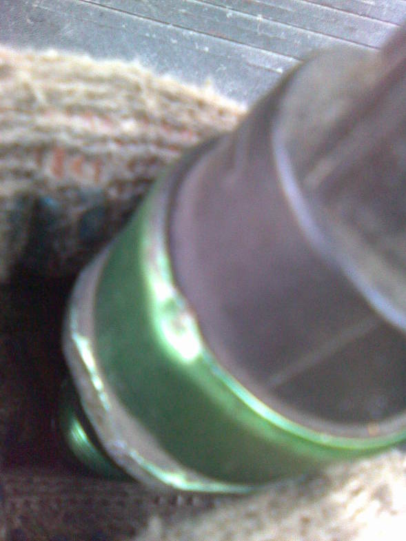

<li>Сам датчик</li>
<p dir="auto"><img src="/assets/uploads/imported_images/502/123026933.jpg" alt="" class=" img-fluid img-markdown" /></p>
<ol start="6">
<li>завальцовка разъема:</li>

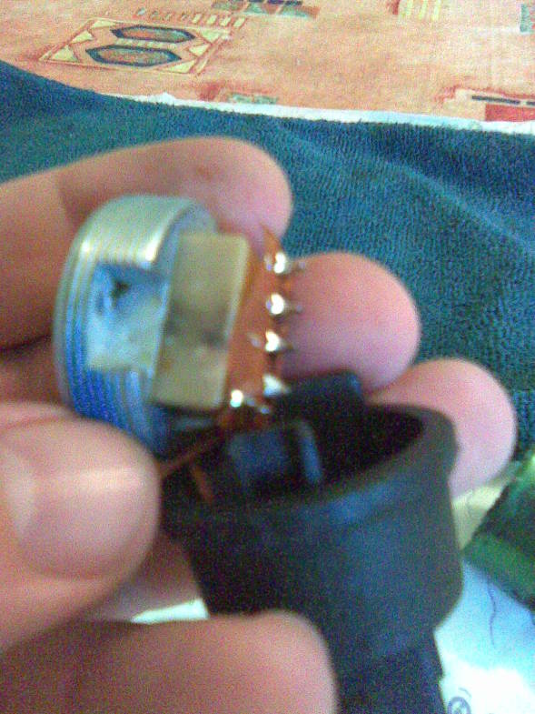

<li>аккуратно развальцовываем металл (я делал отверткой), вынимаем блок с разъемами (осторожно - там гибкий подвод... я его в конце концов порвал - пришлось перепаивать &lt;a href="<a href="https://jlrforum.ru/forum/barakholka-prodazha-zapchastej">https://jlrforum.ru/forum/barakholka-prodazha-zapchastej</a>"&gt;проводами&lt;/a&gt;), не потеряйте уплотнительно кольцо</li>
<p dir="auto"><img src="/assets/uploads/imported_images/502/123026997.jpg" alt="" class=" img-fluid img-markdown" /></p>
<ol start="8">
<li>ставим метки на внутренней части корпуса датчика и блоке с выключателями, выкручиваем блок с выключателями считая количество оборотов (у меня получилось 8 и 3/4)</li>
<p dir="auto"><img src="/assets/uploads/imported_images/502/123027039.jpg" alt="" class=" img-fluid img-markdown" /></p>
<p dir="auto"><img src="/assets/uploads/imported_images/502/123027078.jpg" alt="" class=" img-fluid img-markdown" /></p>
<ol start="9">

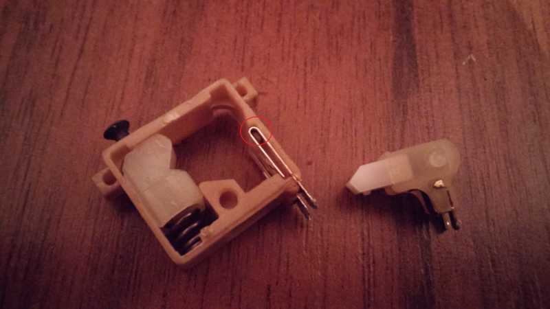

<li>видим два выключателя. на том, на котором два выхода - видим явные признаки горелости.</li>
<p dir="auto">тут я начал делать много ошибок.. поентому напишу как надо было делать, чтоб не собирать разбирать несколько раз.</p>
<ol start="10">
<p dir="auto">аккуратно отпаиваем две ножки от выключателя</p>
<p dir="auto">выдавливаем его плоскогубцами вниз.</p>
<p dir="auto">снимаем боковушку и видим следуещую контактуню пару (вид сбоку)(пар там - две):</p>
<p dir="auto">P I I</p>
<p dir="auto">I I I</p>
<p dir="auto">I U</p>
<p dir="auto">замечаем, что в месте "U" - есть перелом)))</p>

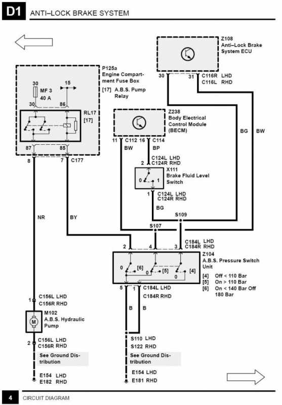

<p dir="auto">Схема эл. цепи:</p>
<p dir="auto"><img src="/assets/uploads/imported_images/502/i-393086.jpg" alt="" class=" img-fluid img-markdown" /></p>

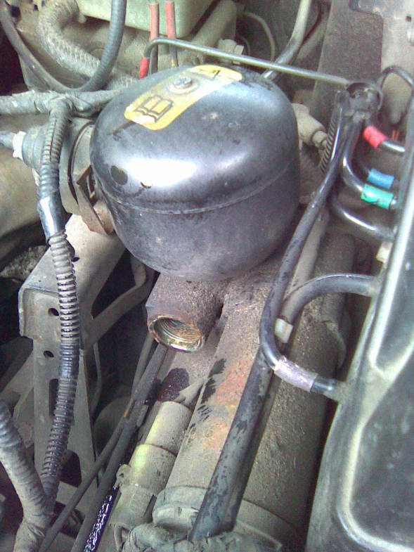

<p dir="auto">Собственно, виновник "торжества" без тормозов.  <img src="https://jlrforum.ru/assets/plugins/nodebb-plugin-emoji/emoji/android/1f620.png?v=f1ed3d8febd" class="not-responsive emoji emoji-android emoji--angry" style="height:23px;width:auto;vertical-align:middle" title=":angry:" alt="😠" />  RR HSE, 1998 г.в. 4.6</p>
<p dir="auto"><a href="../../../c.radikal.ru/c33/2108/78/dddb66341b89.jpg"><img src="/assets/uploads/imported_images/78/dddb66341b89t.jpg" alt="" class=" img-fluid img-markdown" /></a></p>
<p dir="auto">Сбросил давление в электромоторе (инструкция и видео на просторах инета). Датчик выкрутил газовым ключом, не снимая мотора. Выкручивайте аккуратно, может немного пшикнуть, остатки давления, у меня пшикнуло  :whistle:   Подложите тряпок под датчик, из мотора потечёт тормозуха.</p>
<p dir="auto"><a href="../../../d.radikal.ru/d03/2108/bd/7c955c58fbaf.jpg"><img src="/assets/uploads/imported_images/bd/7c955c58fbaft.jpg" alt="" class=" img-fluid img-markdown" /></a></p>

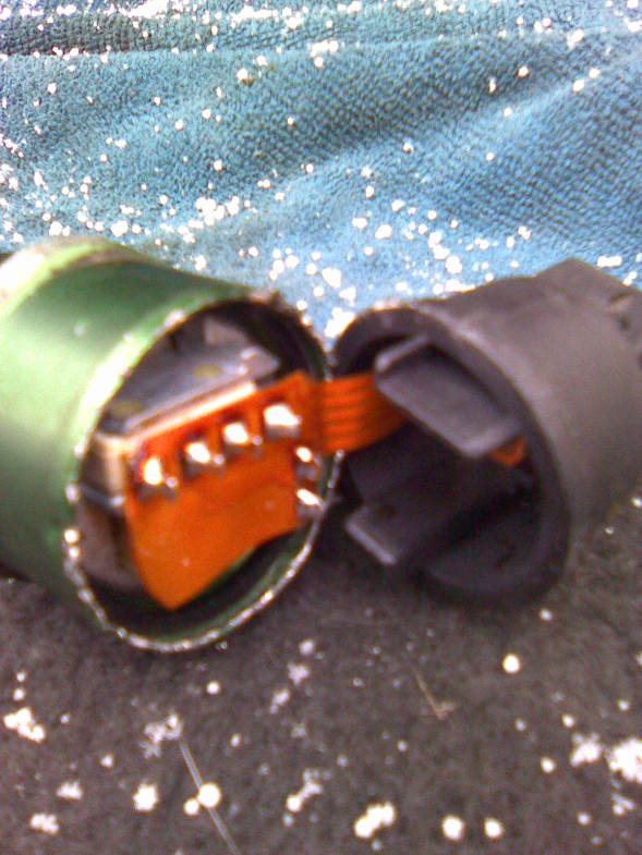

<p dir="auto">Отвертка и молоток. Аккуратно, без приложения особых усилий, отгибаем завальцовку датчика.<a href="../../../c.radikal.ru/c19/2108/80/694549e598d3.jpg"><img src="/assets/uploads/imported_images/80/694549e598d3t.jpg" alt="" class=" img-fluid img-markdown" /></a></p>
<p dir="auto">Будьте аккуратны!!!!  :dry:   Ткнул себе отвёрткой, когда ковырял вальцовку. Принципиально работаю без перчаток, не чувствую ни инструмент, ни деталь.</p>
<p dir="auto"><a href="../../../c.radikal.ru/c24/2108/c0/9f443d17ab91.jpg"><img src="/assets/uploads/imported_images/c0/9f443d17ab91t.jpg" alt="" class=" img-fluid img-markdown" /></a></p>

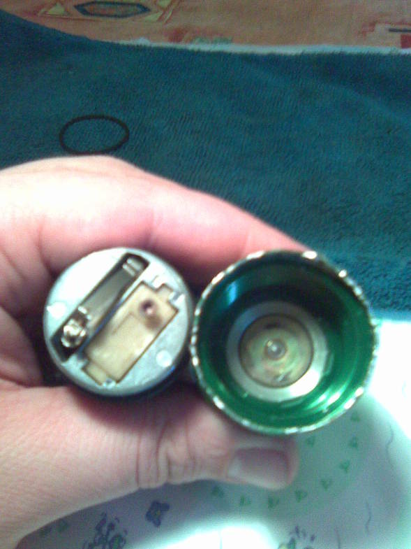

<p dir="auto">Итак, развальцевали! И под крышечкой нас ждёт вот такая картина. Плата с дорожками и припаянными микриками. <a href="../../../a.radikal.ru/a25/2108/a5/1c3bb4a02d8e.jpg"><img src="/assets/uploads/imported_images/a5/1c3bb4a02d8et.jpg" alt="" class=" img-fluid img-markdown" /></a></p>
<p dir="auto">На половинке с микриками и корпусе датчика царапаем НАСЕЧКУ, которая при сборке должна совпасть. Берём половинку с микриками аккуратно!!! кончиком пассатижей и начинаем выкручивать. Пошло без пассатижей, далее руками. ОБЯЗАТЕЛЬНО!!!!  <img src="https://jlrforum.ru/assets/plugins/nodebb-plugin-emoji/emoji/android/1f620.png?v=f1ed3d8febd" class="not-responsive emoji emoji-android emoji--angry" style="height:23px;width:auto;vertical-align:middle" title=":angry:" alt="😠" />   считая по НАСЕЧКЕ количество оборотов до полного выкручивания.</p>
<p dir="auto"><a href="../../../b.radikal.ru/b01/2108/87/273126742056.jpg"><img src="/assets/uploads/imported_images/87/273126742056t.jpg" alt="" class=" img-fluid img-markdown" /></a></p>
<p dir="auto">Выкрутили! Запомнили сколько оборотов сделали по насечке. Шайба с микриками. Болт под звезду на микрике НЕ КРУТИМ ВАПЩЕ!!! Он нас не интересует!!! Не теряем уплотнительное резиновое кольцо.</p>
<p dir="auto"><a href="../../../a.radikal.ru/a20/2108/07/ce4482a2d63b.jpg"><img src="/assets/uploads/imported_images/07/ce4482a2d63bt.jpg" alt="" class=" img-fluid img-markdown" /></a></p>
<p dir="auto">Отпаять ножки микриков от платы и выдавить микрики получается - в сторону от платы. Пальцами у меня выдавит не удалось, немного помогли пассатижи. Принцип работы микриков я расписывать не буду, пальцы устанут по клавишам клацать. Я шёл вслепую, сколько дум было издумано и сигареток выкурено, но я всё-таки понял. Конкретно меня встречала такая неисправность. В этом микрике ножка с изгибом внутри, на этом месте он у меня обломился, и просто выпали две части.</p>
<p dir="auto"><a href="../../../c.radikal.ru/c28/2108/a4/77261f4675ae.jpg"><img src="/assets/uploads/imported_images/a4/77261f4675aet.jpg" alt="" class=" img-fluid img-markdown" /></a></p>
<p dir="auto"><a href="../../../b.radikal.ru/b41/2108/d2/7eac48d513c9.jpg"><img src="/assets/uploads/imported_images/d2/7eac48d513c9t.jpg" alt="" class=" img-fluid img-markdown" /></a></p>
<p dir="auto">Спасибо Саше (SASHOS), который прислал мне электромотор с половиной датчика с микриками. Над датчиком уже экспериментировали и из этого микрика я взял донорную ножку. Еще люди пишут, эти контакты можно купить в магазинах радиодеталей.</p>
<p dir="auto"><a href="../../../b.radikal.ru/b03/2108/26/a54e9c58e302.jpg"><img src="/assets/uploads/imported_images/26/a54e9c58e302t.jpg" alt="" class=" img-fluid img-markdown" /></a></p>
<p dir="auto">На поршеньке датчика оставались следы давления пружин микриков, я их почистил. Ну так, для успокоения души  :oops:  <a href="../../../a.radikal.ru/a26/2108/e2/effdee31f58d.jpg"><img src="/assets/uploads/imported_images/e2/effdee31f58dt.jpg" alt="" class=" img-fluid img-markdown" /></a></p>
<p dir="auto"><a href="../../../b.radikal.ru/b08/2108/5f/f8c3ff205858.jpg"><img src="/assets/uploads/imported_images/5f/f8c3ff205858t.jpg" alt="" class=" img-fluid img-markdown" /></a></p>
<p dir="auto">Далее в обратном порядке. Ставим исправленный микрик в шайбу. Припаиваем ножки микриков к плате. Закручиваем шайбу с микриками в корпус на ТО ЖЕ ЧИСЛО оборотов на которое откручивали!!! Что бы совпали насечки!!! И завальцовываем. Я делал вот так. Молоток и большая отвёртка.</p>

<p dir="auto">Когда запаиваете лопнувший контакт в концевике датчика давления, он должен сохранять пружинный принцып  иначе загнутся ответные контакты замыкания, так как концевик  постоянно замкнут, а срабатывает на размыкание.</p>
<p dir="auto">8и 3/4 оборота - необходимо четко соблюдать это правило.</p>
<p dir="auto">Все заработало.</p>
<p dir="auto">Еще раз огромное спасибо автору темы.</p>
