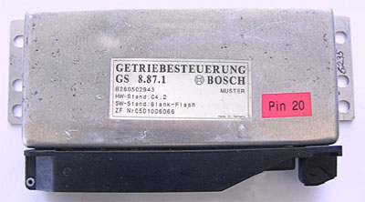

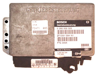

<p dir="auto"><img src="/assets/uploads/imported_images/589/SM028_ecu.jpg" alt="" class=" img-fluid img-markdown" /></p>
<p dir="auto">До 1999г Лукас и до 202г дизель  GS2.38</p>
<p dir="auto"><img src="/assets/uploads/imported_images/589/GS8.87.0-1.jpg" alt="" class=" img-fluid img-markdown" /></p>
<p dir="auto">C 2000г. на коробке сверху напечатано GS 8.87.0   или GS 8.87.1</p>
<p dir="auto">Зависит от мощности ДВС и АКПП 22 или 24</p>
