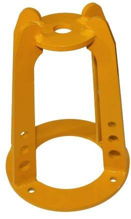

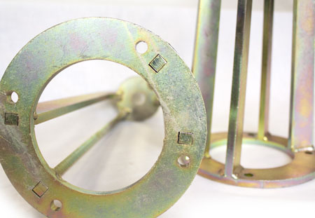

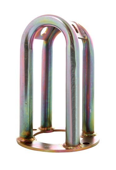

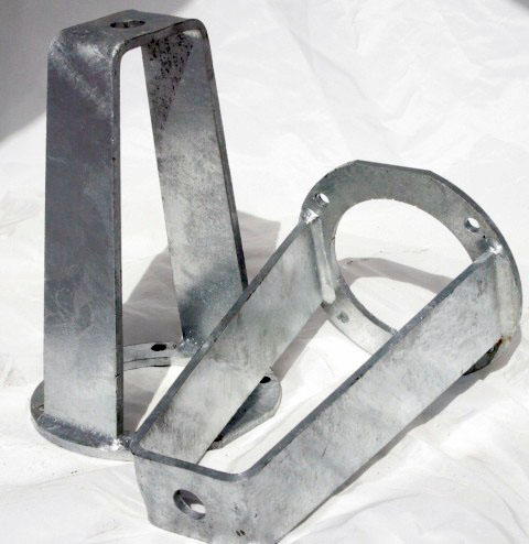

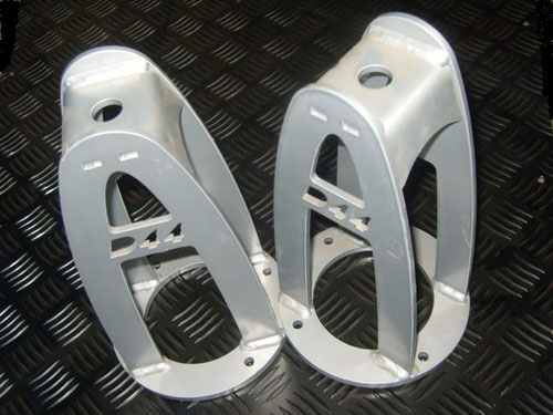

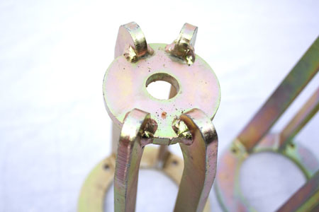

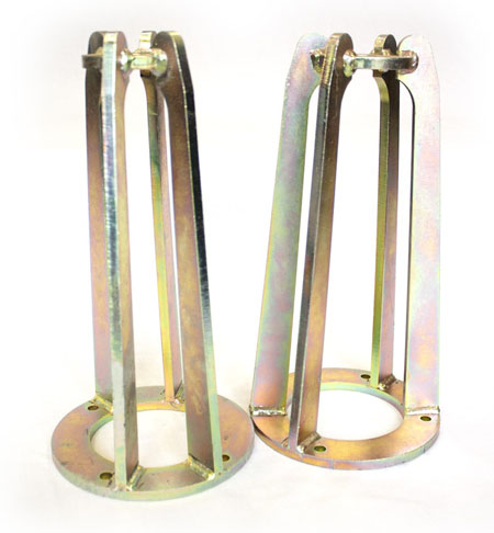

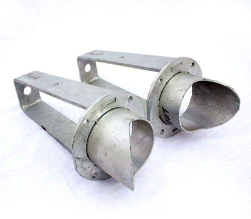

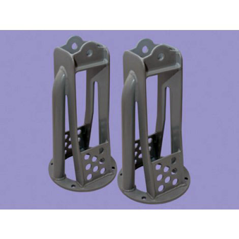

<?xml version="1.0" encoding="UTF-8"?><rss xmlns:dc="http://purl.org/dc/elements/1.1/" xmlns:content="http://purl.org/rss/1.0/modules/content/" xmlns:atom="http://www.w3.org/2005/Atom" version="2.0"><channel><title><![CDATA[Верхний кронштейн  переднего амортизатора (turrets)]]></title><description><![CDATA[<p dir="auto">Ищется чертёж верхнего кронштейна  переднего амортизатора (turrets). Если не найдётся, сам нарисую.  <img src="https://jlrforum.ru/assets/plugins/nodebb-plugin-emoji/emoji/android/1f642.png?v=f1ed3d8febd" class="not-responsive emoji emoji-android emoji--slightly_smiling_face" style="height:23px;width:auto;vertical-align:middle" title=":)" alt="🙂" /></p>
<p dir="auto">Ниже всевозможные варианты этой конструкции. Первая мне нравится больше - проще сделать.</p>

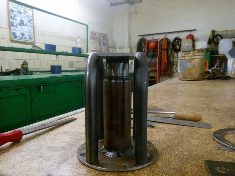

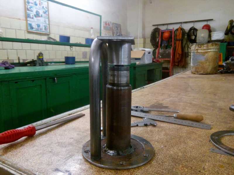

<p dir="auto">На фото ниже кондуктор для сварки дуг. Один под штатную высоту, второй заниженный на 50 мм.</p>
<p dir="auto">Смысл этого - верхняя выточка кондуктора диаметром 19 мм (как и штатное отверстие), на неё кладётся площадка для крепления амортизатора, снизу устанавливается фланец. В итоге получаем отверстие верхнего крепления амортизатора точно ориентированное в пространстве - верхняя площадка строго параллельна фланцу и отверстие в ней находится строго по центру фланца. На фото всё выглядит кривавато, но на самом деле всё ровно.</p>
<p dir="auto"><img src="/assets/uploads/imported_images/822/IMG_20150124_011629.jpg" alt="" class=" img-fluid img-markdown" /></p>
<p dir="auto"><img src="/assets/uploads/imported_images/822/IMG_20150124_011527.jpg" alt="" class=" img-fluid img-markdown" /></p>

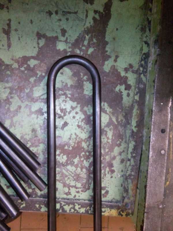

]]></description><link>https://jlrforum.ru/post/15543</link><guid isPermaLink="true">https://jlrforum.ru/post/15543</guid><dc:creator><![CDATA[Denis]]></dc:creator><pubDate>Sun, 01 Feb 2015 16:02:00 GMT</pubDate></item><item><title><![CDATA[Reply to Верхний кронштейн  переднего амортизатора (turrets) on Sat, 01 Nov 2014 18:22:00 GMT]]></title><description><![CDATA[<p dir="auto">Собственно процесс изготовления уже начат.   <img src="https://jlrforum.ru/assets/plugins/nodebb-plugin-emoji/emoji/android/1f642.png?v=f1ed3d8febd" class="not-responsive emoji emoji-android emoji--slightly_smiling_face" style="height:23px;width:auto;vertical-align:middle" title=":)" alt="🙂" /></p>
<p dir="auto"><img src="/assets/uploads/imported_images/822/IMG_20141101_003704.jpg" alt="" class=" img-fluid img-markdown" /></p>
