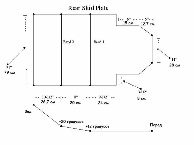

<?xml version="1.0" encoding="UTF-8"?><rss xmlns:dc="http://purl.org/dc/elements/1.1/" xmlns:content="http://purl.org/rss/1.0/modules/content/" xmlns:atom="http://www.w3.org/2005/Atom" version="2.0"><channel><title><![CDATA[Защита бака]]></title><description><![CDATA[<p dir="auto">Чертёжик со всем известного сайта <a href="http://www.discoweb.org/mattrearbumper/" target="_blank" rel="noopener noreferrer nofollow ugc"><strong>Дисковэб</strong></a> .</p>
<p dir="auto"><img src="/assets/uploads/imported_images/822/hbf6494f.jpg" alt="" class=" img-fluid img-markdown" /></p>

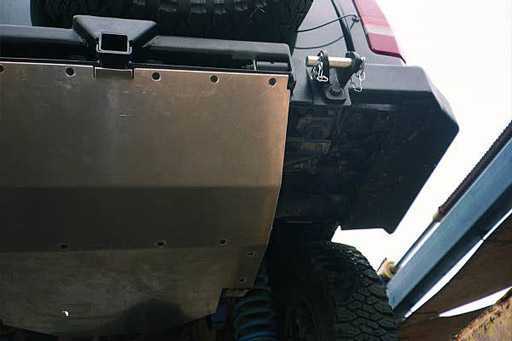

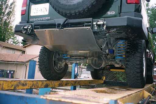

<p dir="auto">На машине это выглядит так:</p>
<p dir="auto"><img src="/assets/uploads/imported_images/822/1.jpg" alt="" class=" img-fluid img-markdown" /></p>
<p dir="auto"><img src="/assets/uploads/imported_images/822/2.jpg" alt="" class=" img-fluid img-markdown" /></p>
<p dir="auto"><img src="/assets/uploads/imported_images/822/3.jpg" alt="" class=" img-fluid img-markdown" /></p>

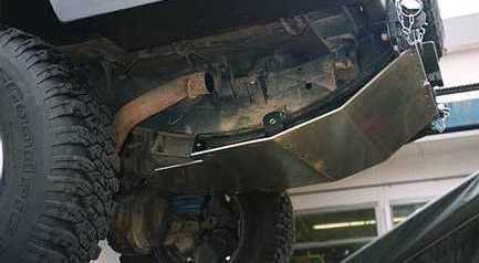

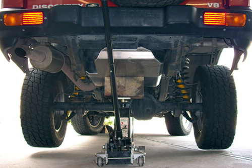

<p dir="auto">Ещё б хорошо сделать так, что бы за эту защиту можно было бы легко поднять машину. <a href="http://www.columbiaoverland.com/columbia-overland/copy-of-columbia-overland-discovery-i-range-rover-classic-aluminum-fuel-tank-skid-plate" target="_blank" rel="noopener noreferrer nofollow ugc">Тынц сюда</a>.</p>
<p dir="auto"><img src="/assets/uploads/imported_images/822/columbia_overland_discovery_2_aluminum_fuel_tank_skid_plate_4.jpg" alt="" class=" img-fluid img-markdown" /></p>

]]></description><link>https://jlrforum.ru/post/15391</link><guid isPermaLink="true">https://jlrforum.ru/post/15391</guid><dc:creator><![CDATA[Ryhij]]></dc:creator><pubDate>Sun, 26 Oct 2014 18:57:00 GMT</pubDate></item><item><title><![CDATA[Reply to Защита бака on Sun, 26 Oct 2014 18:47:00 GMT]]></title><description><![CDATA[<p dir="auto">Я-бы не стал делать подобные рёбра - во первых каждое ребро это потенциальный сборщик "нечистот", а во вторых - если ударишься хорошенько защитой, то рёбра войдут в бак як по маслу.</p>
]]></description><link>https://jlrforum.ru/post/15390</link><guid isPermaLink="true">https://jlrforum.ru/post/15390</guid><dc:creator><![CDATA[Сергей 77]]></dc:creator><pubDate>Sun, 26 Oct 2014 18:47:00 GMT</pubDate></item><item><title><![CDATA[Reply to Защита бака on Sun, 26 Oct 2014 18:31:00 GMT]]></title><description><![CDATA[<p dir="auto">Это да!. На моём бывшем чирке от этой набившейся грязи прогнил бак и поссал в лесу в 250 км от Москвы.  <img src="https://jlrforum.ru/assets/plugins/nodebb-plugin-emoji/emoji/android/1f642.png?v=f1ed3d8febd" class="not-responsive emoji emoji-android emoji--slightly_smiling_face" style="height:23px;width:auto;vertical-align:middle" title=":)" alt="🙂" /> )))</p>
<p dir="auto">Но я бы вместо отверстий сделал какое нибудь одно, что б на мойке просто туда вставить шланг (керхер, лейку .....) и потоком воды просто смыть-вымыть оттуда каку. Для этого можно предусмотреть какие нибудь хитромудрые рёбра жесткости, которые ещё и будут служить направляющими для потока воды. Типа веера расходящегося от отверстия для шланга.</p>
]]></description><link>https://jlrforum.ru/post/15389</link><guid isPermaLink="true">https://jlrforum.ru/post/15389</guid><dc:creator><![CDATA[Denis]]></dc:creator><pubDate>Sun, 26 Oct 2014 18:31:00 GMT</pubDate></item><item><title><![CDATA[Reply to Защита бака on Sun, 26 Oct 2014 18:17:00 GMT]]></title><description><![CDATA[<p dir="auto">Чертёж полезный!</p>
<p dir="auto">Хороша простотой исполнения, но грязи на ней будет - мама не горюй. Баку это не страшно, а вот задней части рамы - да.</p>
<p dir="auto">По-хорошему - в ней бы неплохо дырок насверлить.</p>
]]></description><link>https://jlrforum.ru/post/15388</link><guid isPermaLink="true">https://jlrforum.ru/post/15388</guid><dc:creator><![CDATA[Сергей 77]]></dc:creator><pubDate>Sun, 26 Oct 2014 18:17:00 GMT</pubDate></item></channel></rss>
