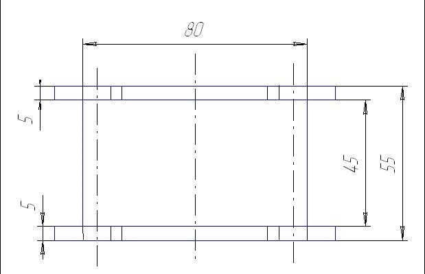

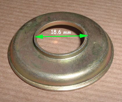

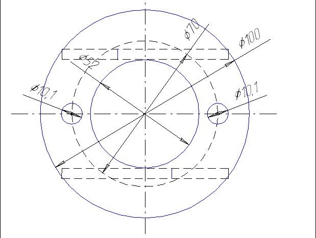

<p dir="auto">Дополнение - на двух "кружках"для передних проставок нужно сделать отверстия не 52 мм, а 19-19.5 мм под шайбу втулки амортизатора.</p>
<p dir="auto">Диаметр выштамповки шайбы 18.6 мм, она на фото ниже. Высота этого бортика 2 мм (по крайней мере на моих шайбах RYF500200, оригинал Land Rover)</p>
<p dir="auto">Что выяснилось далее. Диаметр отверстий под болты крепления на тарелке <a href="https://jlrforum.ru/forum/barakholka-prodazha-zapchastej">пружины</a> 12 мм, болт используется с резьбой М10 с прочностью 8.8. Толщина металла тарелки 3.5 мм.</p>

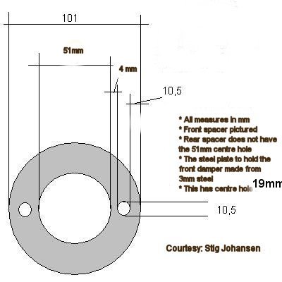

<p dir="auto">Другой чертёжик с буржуйского сайта.</p>
<p dir="auto"><img src="/assets/uploads/imported_images/822/spacer-tegning.jpg" alt="" class=" img-fluid img-markdown" /></p>

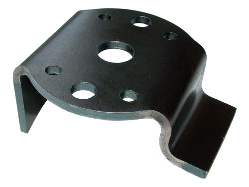

<p dir="auto">Всё хорошо, но гнуть железо толщиной около 8 мм довольно сложно .....   :whistle:</p>

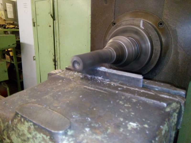

<p dir="auto">Тем более при возможности доступа к токарному станку можно выбрать площадку с одной стороны, например - наружной и не по всей плоскости, а локально - под шайбу саленблока на уже готовой проставке.</p>

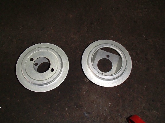

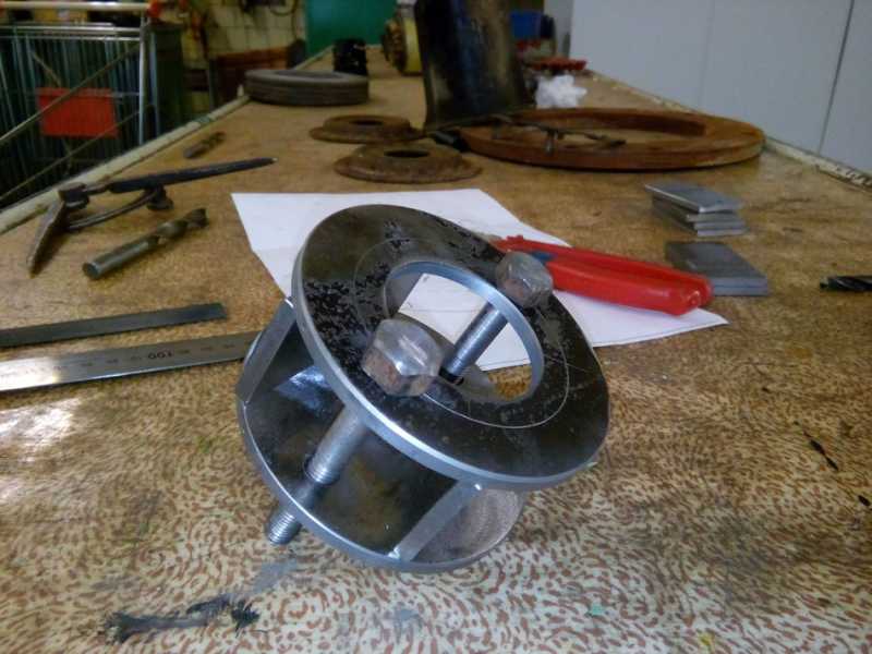

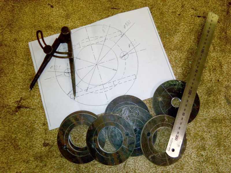

<p dir="auto">Процесс изготовления, как говориться, пошел.   <img src="https://jlrforum.ru/assets/plugins/nodebb-plugin-emoji/emoji/android/1f642.png?v=f1ed3d8febd" class="not-responsive emoji emoji-android emoji--slightly_smiling_face" style="height:23px;width:auto;vertical-align:middle" title=":)" alt="🙂" /></p>
<p dir="auto">Осталось сварить и покрасить. Болты использовал для стяжки тарелок что б при сварке меньше уводило.</p>
<p dir="auto">Металл использовал толщиной 6 мм, какой нашел.</p>
<p dir="auto"><img src="/assets/uploads/imported_images/822/IMG_20141101_003631.jpg" alt="" class=" img-fluid img-markdown" /></p>
<p dir="auto"><img src="/assets/uploads/imported_images/822/IMG_20141101_013519.jpg" alt="" class=" img-fluid img-markdown" /></p>
<p dir="auto"><img src="/assets/uploads/imported_images/822/IMG_20141101_100319.jpg" alt="" class=" img-fluid img-markdown" /></p>
