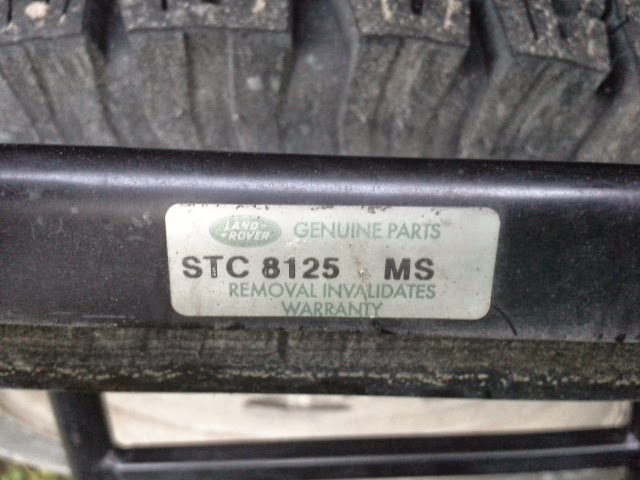

<p dir="auto"><img src="/assets/uploads/imported_images/534/20140921_121354.jpg" alt="" class=" img-fluid img-markdown" /></p>
<p dir="auto"><img src="/assets/uploads/imported_images/534/20140917_191541_2014-09-24.jpg" alt="" class=" img-fluid img-markdown" /></p>

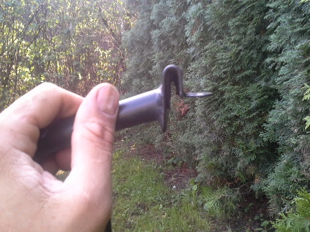

<p dir="auto">Англичане лесенку устанавливает не разбирая заднюю дверь, изпользуя хитрые кпепёжные элементы — заклёпки, в которые вкручивается крепёжные винты. При снятие лесенки с донора эти винты и заклёпки были спилены, так как откручиванию не поддавались.</p>

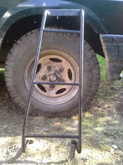

<p dir="auto">Посмотрев на лесенку, покуртив её в руках … наконец то — примерив её к двери понял, что верхний крепёж нужен только чтобы лесенка не сьехала в бок. Никакой другой нагрузки верхние заклёпки нести не будут.</p>
<p dir="auto"><img src="/assets/uploads/imported_images/534/20140921_121331.jpg" alt="" class=" img-fluid img-markdown" /></p>
<p dir="auto">Основную нагрузку на себе будет нести верхний 90 градусный изгиб лесенки и нижние крепления (около гос. номера), и то на срез . Решил верхнее крепление делать с простыми заклёпками, а нижнее прикрутить болтами М6.</p>

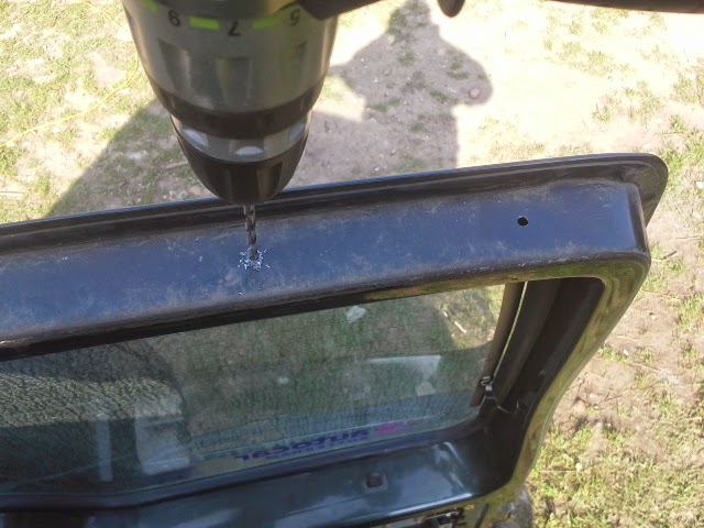

<p dir="auto">Примерил лесницу к двери, установил в правильном положении, накернил точки которых нужно будет сверлить. Приступил к подготовки верхнего крепежа.</p>

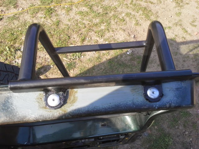

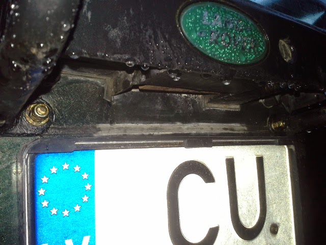

<p dir="auto">Места сврления покрыл грунтовкой, чтобы там со временем непоявился очаг коррозии. После высыхания грунта обработал поверхность прилегания лесенки к двери и просверденные дырки антикорозийной смазкой "Мовиль".</p>
<p dir="auto">Далее, установил лесенку на место, проверил ещё раз, попал ли в правильные места, и на месте ли нижние закерненные точки. Всё на месте! Крепим лесенку к двери.</p>

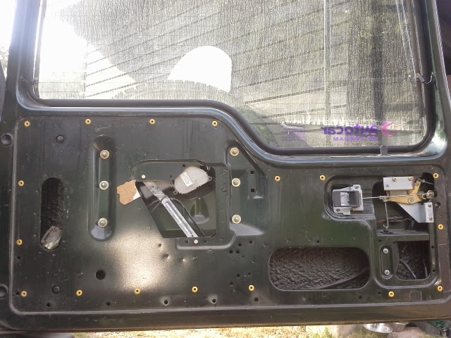

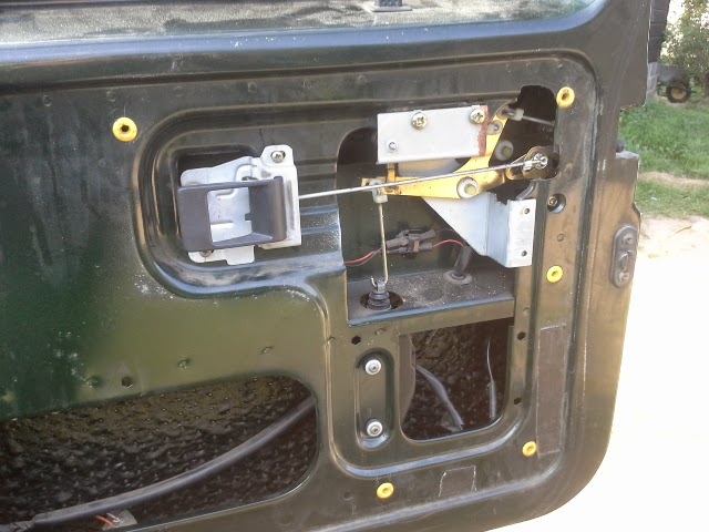

<p dir="auto">Потом разобрал заднюю дверь, убедился что можно сверлить и просверлил по месту дырки в двери в районе место крепления гос. номера.</p>
<p dir="auto"><img src="/assets/uploads/imported_images/534/20140921_144340.jpg" alt="" class=" img-fluid img-markdown" /></p>

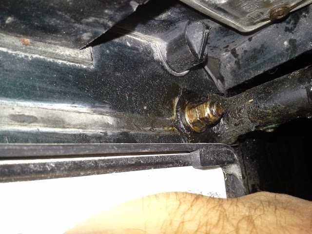

<p dir="auto">В районе, где мы должны прикручивать лесенку, находится актуатор центрального замка и механизм открытия двери. Я решил вставить болтики с внутренней стороны двери, оставив гаики с наружи. Так будет легче закрутить гаики и они не будет мешать механизмам внутри двери. Пришлось частично разобрать механизм замка двери, подвинуть его немного в сторону чтобы засунуть болтики крепления лесенки.</p>

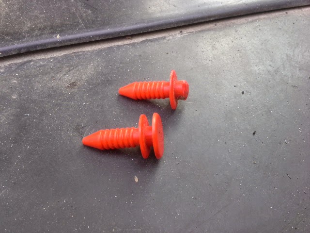

<p dir="auto">Снимая обшивку задней 5-той двери нужно использовать спец инструмент. Иначе сломаете пластмассовые пистоны. Они уже  не молодые, немного "подсохли" и отвердели.  Потеряли эластичность. У пистонов отрывает головы!   <img src="https://jlrforum.ru/assets/plugins/nodebb-plugin-emoji/emoji/android/1f602.png?v=f1ed3d8febd" class="not-responsive emoji emoji-android emoji--joy" style="height:23px;width:auto;vertical-align:middle" title="😂" alt="😂" /></p>
<p dir="auto">На фото уцелевший и испорченный пистон.</p>

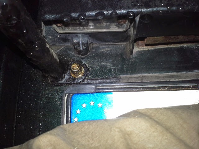

<p dir="auto">Акуратно наживил гаики (чтобы болты не упали внутри двери) на просунутые из внутри болты, закрутил немного их придерживая. Потом флексом отпилил лишнее от болта.</p>

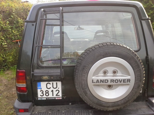

<p dir="auto">Общий вид снизу  <img src="https://jlrforum.ru/assets/plugins/nodebb-plugin-emoji/emoji/android/1f642.png?v=f1ed3d8febd" class="not-responsive emoji emoji-android emoji--slightly_smiling_face" style="height:23px;width:auto;vertical-align:middle" title=":)" alt="🙂" /></p>
<p dir="auto"><img src="/assets/uploads/imported_images/534/20140923_190726.jpg" alt="" class=" img-fluid img-markdown" /></p>

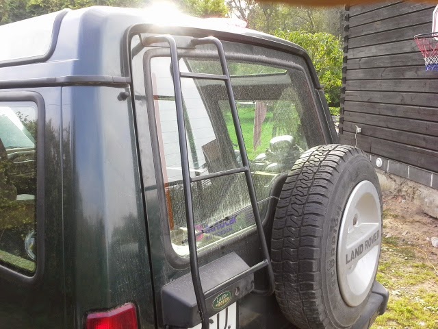

<p dir="auto">Так выглядит мой новый аксесуар на машине  <img src="https://jlrforum.ru/assets/plugins/nodebb-plugin-emoji/emoji/android/1f642.png?v=f1ed3d8febd" class="not-responsive emoji emoji-android emoji--slightly_smiling_face" style="height:23px;width:auto;vertical-align:middle" title=":)" alt="🙂" /></p>

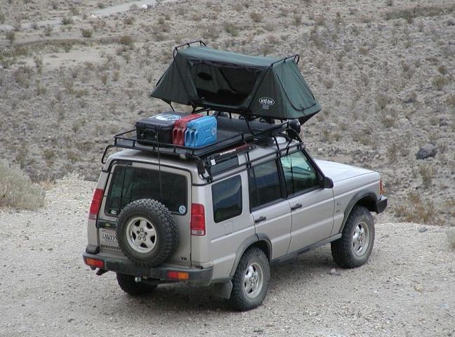

<p dir="auto">Tent Cot Kamp Rite Original Size Rainfly Camping Bed Outdoor Bag lounge Chair</p>
<p dir="auto">Другие неподходят, потому что ихняя конструкция имеет доп. ноги в торцах и не будут помещатся на багажнике "штатных" размеров.</p>

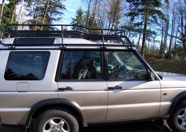

<p dir="auto">А вот по форме багажника на D1 у меня свой взгляд - над передней частью крыши мне видится "корзина", а над задней (приподнятой) - ровная площадка, при чём верх передней части багажника находится в одном уровне с задней площадкой.</p>
<p dir="auto">Надеюсь понятно объяснил.</p>
