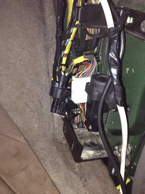

<?xml version="1.0" encoding="UTF-8"?><rss xmlns:dc="http://purl.org/dc/elements/1.1/" xmlns:content="http://purl.org/rss/1.0/modules/content/" xmlns:atom="http://www.w3.org/2005/Atom" version="2.0"><channel><title><![CDATA[Инерционный датчик аварийного отключения подачи топлива.]]></title><description><![CDATA[<p dir="auto">Зачастую после небольшой и тем более большой аварии или после поездки в автосервис,Пегас&gt; отказывается заводиться,дисплей пишет -  inertia switch.....В чём вопрос? В том что  сработал от удара энерционный датчик&gt; выключения подачи топлива..Он сработает даже от хорошего пинка по правому крылу,не говоря уже об ударах кувалдой при выпрямлении чего либо в этом районе или удара машины об столб..</p>
<p dir="auto">Энерционный датчик&gt; находится у ноги правого переднего пассажира..в стойке..за крышечкой с нарисованной на ней бензоколонкой..</p>
<p dir="auto">Открываем крышку и СВЕРХУ ВНИЗ давим на резиновый колпачок датчика..Если ничего не происходит,значит он не срабатывал..если ЩЁЛКНЕТ..значит он сработал от удара...</p>
<p dir="auto">Фоток у меня нет,да и так вполне понятно где он стоит и как выглядит,посветите туда фонариком и всё сами увидите..  <img src="https://jlrforum.ru/assets/plugins/nodebb-plugin-emoji/emoji/android/1f642.png?v=f1ed3d8febd" class="not-responsive emoji emoji-android emoji--slightly_smiling_face" style="height:23px;width:auto;vertical-align:middle" title=":)" alt="🙂" /></p>
<p dir="auto">Нашлась фотка)))</p>
<p dir="auto"><img src="/assets/uploads/imported_images/487/Knopkanasosarazyem.jpg" alt="" class=" img-fluid img-markdown" /></p>
