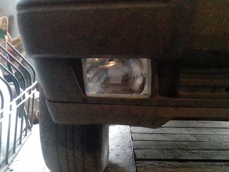

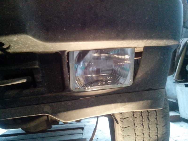

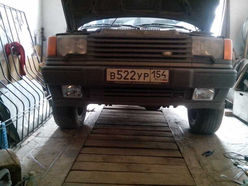

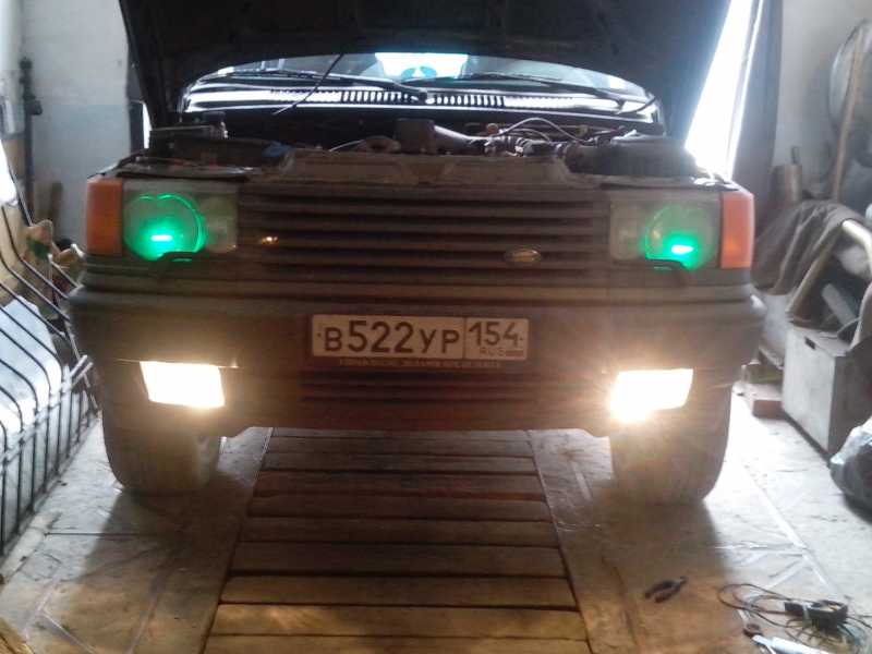

<p dir="auto">Взял для начала пвх стекло и вырезал по туманке и приклеил на герметик видок конечно лучше но на то пальто! Много приглядывался к разным туманкам но под наше окно в бампере не все подходят или маленькие или слишком большие((((( Но вот в один момент сидя у знакомого на сто попивая кофе пока тот ремонтировал ОКУ я случайно запал на ее фары))) смотря одним глазом на нее и свою туманку))) после нескольких минут транса взял рулетку и пошел мерить!!!! Оказалось что по высоте она один в один как наша 17 см вроде по ширине немного меньше что то в районе 19-20 см и было принято решение о &lt;a href="<a href="https://jlrforum.ru/forum/index">https://jlrforum.ru/forum/index</a>"&gt;покупке&lt;/a&gt; и установке оптики от ОКИ на РР)))))))))))))</p>

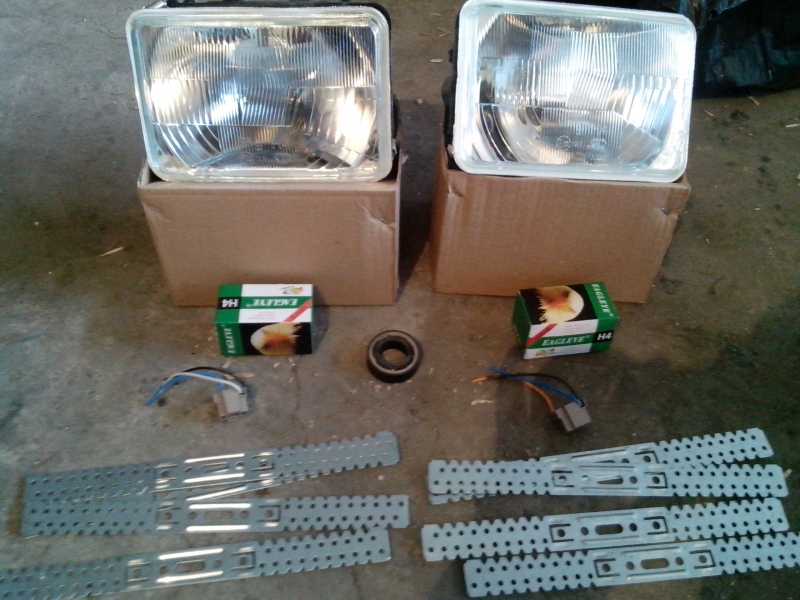

<p dir="auto">Вот что нам потребовалось!!!!!!!</p>
<p dir="auto"><img src="/assets/uploads/imported_images/544/IMG_20140921_113640.jpg" alt="" class=" img-fluid img-markdown" /></p>
<p dir="auto"><img src="/assets/uploads/imported_images/544/IMG_20140921_113632.jpg" alt="" class=" img-fluid img-markdown" /></p>
<p dir="auto">1 фары от ОКИ по 650 за шт</p>
<p dir="auto">2 две фишки на фары (мои нагло были оторваны) по 18 рублей за шт =36 руб</p>
<p dir="auto">3 подвес для профиля я взял 10 шт 60 рублей</p>
<p dir="auto">4 две лампочки я взял 55\60</p>
<p dir="auto">5 изолента отвертка канцелярский нож!!!</p>

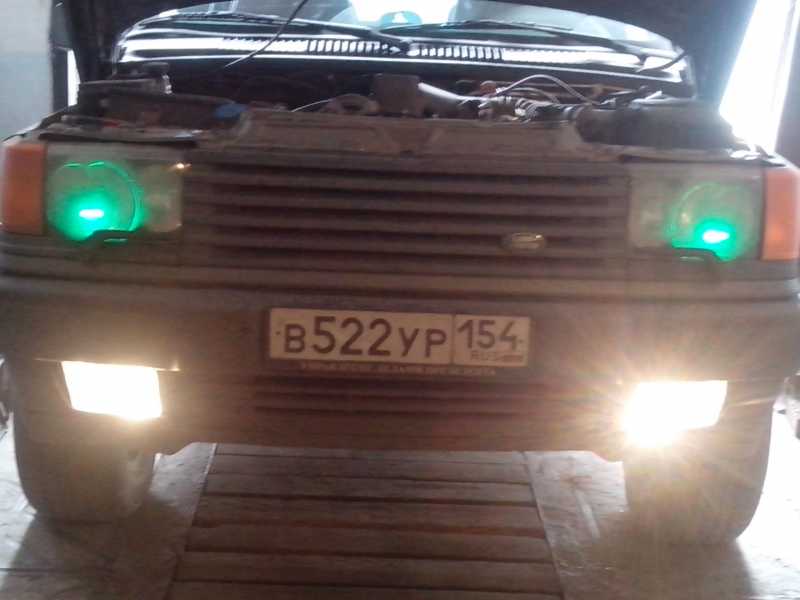

<p dir="auto"><img src="/assets/uploads/imported_images/544/IMG_20140921_150159.jpg" alt="" class=" img-fluid img-markdown" /></p>
<p dir="auto"><img src="/assets/uploads/imported_images/544/IMG_20140921_150208.jpg" alt="" class=" img-fluid img-markdown" /></p>
<p dir="auto">если есть вопросы спрашивайте подскажу чем смогу хотя тут и так все понятно ))))))))))))))</p>
]]></description><link>https://jlrforum.ru/post/14849</link><guid isPermaLink="true">https://jlrforum.ru/post/14849</guid><dc:creator><![CDATA[geka19]]></dc:creator><pubDate>Sun, 21 Sep 2014 10:47:00 GMT</pubDate></item><item><title><![CDATA[Reply to Туманки больная тема и ее решение)))))) on Sun, 21 Sep 2014 10:44:00 GMT]]></title><description><![CDATA[<p dir="auto">после установки птф ОКА))) по скошенным углам останутся отверствия которые легко можно закрыть пластиком черного цвета как у меня если цвет бампера позволяет я спокойно приклейл их на космофен!! вырезав их по форме угла и приклейл из нутри бампера вот так</p>

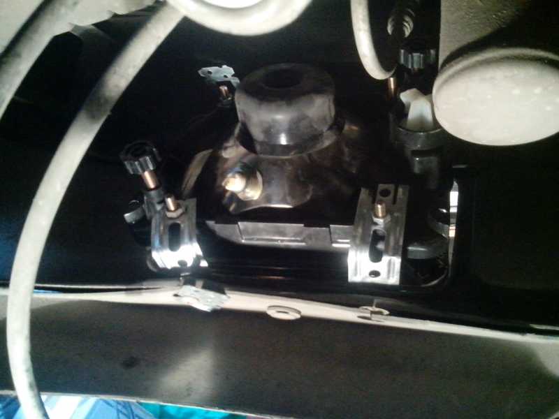

<p dir="auto"><img src="/assets/uploads/imported_images/544/IMG_20140921_150108.jpg" alt="" class=" img-fluid img-markdown" /></p>
<p dir="auto"><img src="/assets/uploads/imported_images/544/IMG_20140921_150123.jpg" alt="" class=" img-fluid img-markdown" /></p>
]]></description><link>https://jlrforum.ru/post/14848</link><guid isPermaLink="true">https://jlrforum.ru/post/14848</guid><dc:creator><![CDATA[geka19]]></dc:creator><pubDate>Sun, 21 Sep 2014 10:44:00 GMT</pubDate></item><item><title><![CDATA[Reply to Туманки больная тема и ее решение)))))) on Sun, 21 Sep 2014 10:42:00 GMT]]></title><description><![CDATA[<p dir="auto">аналогично делаем</p>

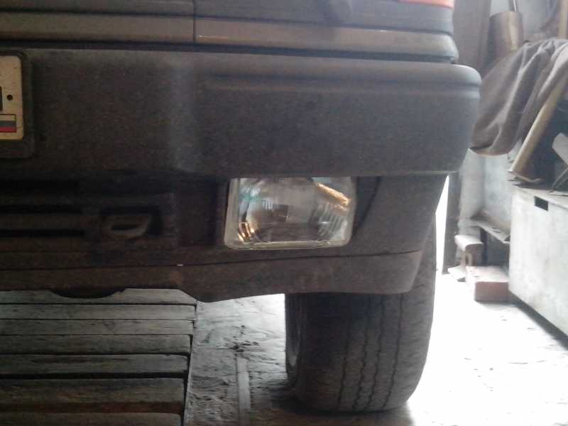

<p dir="auto"><img src="/assets/uploads/imported_images/544/IMG_20140921_150048.jpg" alt="" class=" img-fluid img-markdown" /></p>
<p dir="auto">с другой стороны примерно так должно выглядеть))))))</p>
]]></description><link>https://jlrforum.ru/post/14847</link><guid isPermaLink="true">https://jlrforum.ru/post/14847</guid><dc:creator><![CDATA[geka19]]></dc:creator><pubDate>Sun, 21 Sep 2014 10:42:00 GMT</pubDate></item><item><title><![CDATA[Reply to Туманки больная тема и ее решение)))))) on Sun, 21 Sep 2014 10:37:00 GMT]]></title><description><![CDATA[<p dir="auto"><img src="/assets/uploads/imported_images/544/IMG_20140921_125040.jpg" alt="" class=" img-fluid img-markdown" /></p>

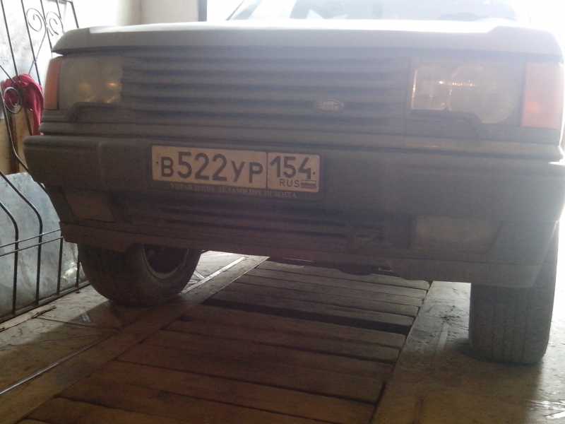

<p dir="auto"><img src="/assets/uploads/imported_images/544/IMG_20140921_125053.jpg" alt="" class=" img-fluid img-markdown" /></p>
<p dir="auto"><img src="/assets/uploads/imported_images/544/IMG_20140921_125053_2014-09-21.jpg" alt="" class=" img-fluid img-markdown" /></p>
<p dir="auto">нежно и бережно удаляем свои туманки НО при этом снимаем старые клипсы куда вкручивается шуруп они пригодятся, Берем направляшки или как их там подвесы для профиля вымеряем отрезаем или отламывем и подгоняем под стандартное крепление родной птф</p>
]]></description><link>https://jlrforum.ru/post/14846</link><guid isPermaLink="true">https://jlrforum.ru/post/14846</guid><dc:creator><![CDATA[geka19]]></dc:creator><pubDate>Sun, 21 Sep 2014 10:37:00 GMT</pubDate></item></channel></rss>
