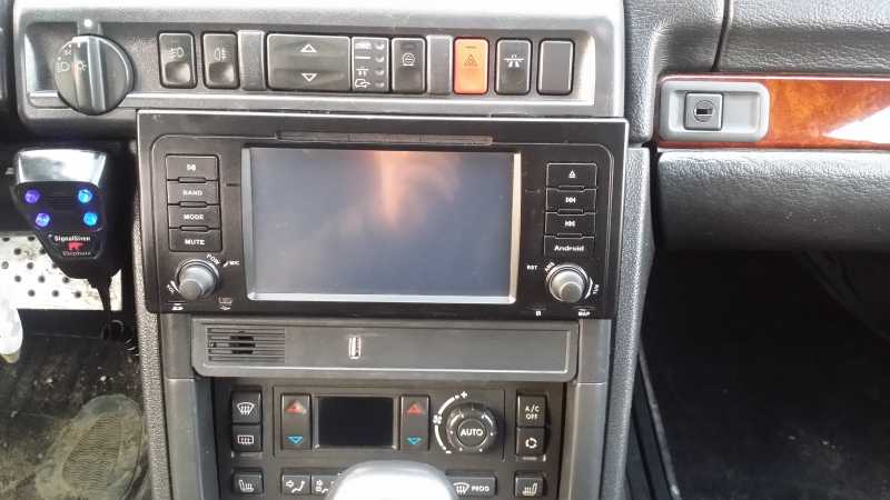

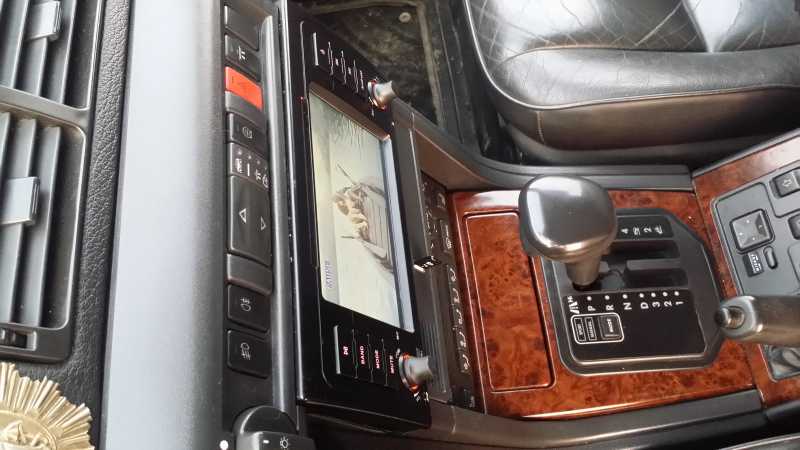

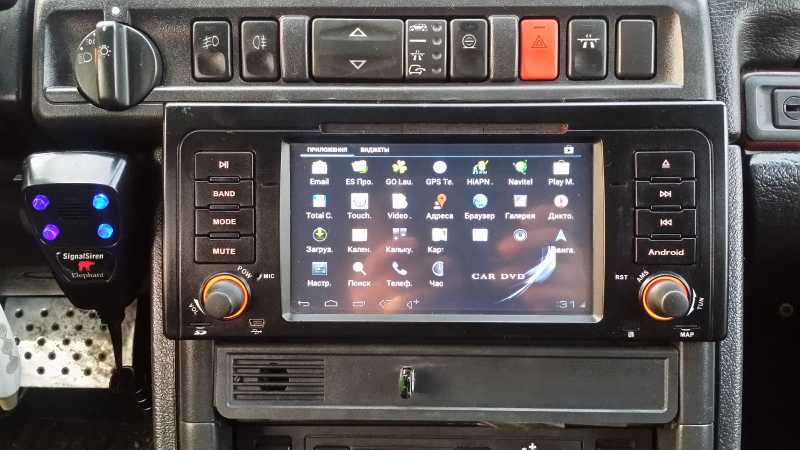

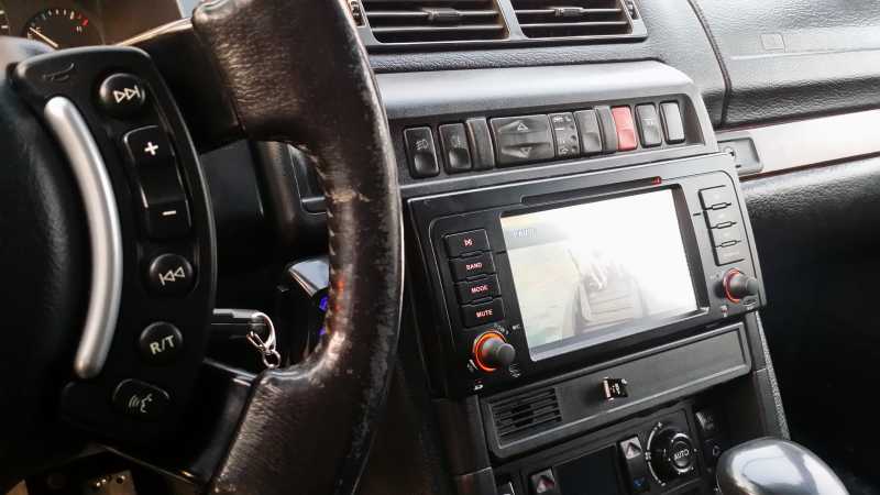

<p dir="auto"><img src="/assets/uploads/imported_images/530/20150308_173337.jpg" alt="" class=" img-fluid img-markdown" /></p>
<p dir="auto"><img src="/assets/uploads/imported_images/530/20150308_173514.jpg" alt="" class=" img-fluid img-markdown" /></p>
<p dir="auto"><img src="/assets/uploads/imported_images/530/20150308_173601.jpg" alt="" class=" img-fluid img-markdown" /></p>
<p dir="auto"><img src="/assets/uploads/imported_images/530/20150308_173601_2015-03-11.jpg" alt="" class=" img-fluid img-markdown" /></p>
<p dir="auto"><img src="/assets/uploads/imported_images/530/20150308_173923.jpg" alt="" class=" img-fluid img-markdown" /></p>
<p dir="auto"><img src="/assets/uploads/imported_images/530/20150308_174010.jpg" alt="" class=" img-fluid img-markdown" /></p>

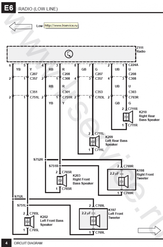

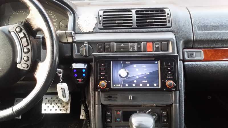

<p dir="auto">в целом инсталляция больших сложностей не вызывает. ничего колхозить не надо.</p>
<p dir="auto">на Пегасе реализованы три версии аудиосистемы. они имеют различные схемы и разные компоненты саб, док-усилители, чейнджер и т.д.</p>
<p dir="auto">при переходе на нештатную музыку проще всего отказаться от штатной системы mid / high line и перейти на low-line версию, при желании можно поставить в дверную разнесенку пассивные кроссоверы для большей детальности и прозрачности звука.</p>
<p dir="auto">в общем случае схема будет такой</p>
<p dir="auto"><img src="/assets/uploads/imported_images/522/145.png" alt="" class=" img-fluid img-markdown" /></p>

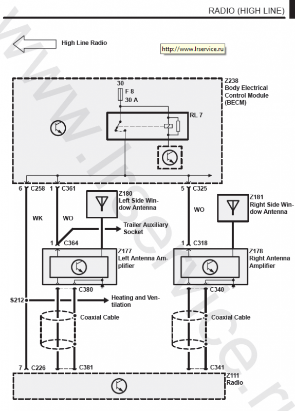

<p dir="auto">с антенной мудрить не нужно. к голове подходят два РК кабеля от побортных усилителей радиосигнала, в low-line может быть один. можете брать любой, какой будет лучше принимать, главное дать питание усилителям. провод торчит в штатном разъеме.</p>
<p dir="auto"><img src="/assets/uploads/imported_images/522/146.png" alt="" class=" img-fluid img-markdown" /></p>
