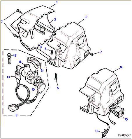

]]></description><link>https://jlrforum.ru/topic/443/zamok-zazhiganiya</link><generator>RSS for Node</generator><lastBuildDate>Mon, 29 Jun 2026 07:38:41 GMT</lastBuildDate><atom:link href="https://jlrforum.ru/topic/443.rss" rel="self" type="application/rss+xml"/><pubDate>Mon, 08 Sep 2014 19:10:00 GMT</pubDate><ttl>60</ttl><item><title><![CDATA[Reply to Замок зажигания on Fri, 07 Nov 2014 17:12:00 GMT]]></title><description><![CDATA[<p dir="auto">Это не заклепки, а болты (12 пункт на схеме). Они хитрые -- верхняя головка под шестигранник срывается во время затяжки, оставляя округлую головку, чтоб снять было непросто.</p>
<p dir="auto">Я на своем, чтоб его снять, на этих "заклепках" нарезал дремелем шлиц под отвертку и открутил.</p>

<p dir="auto">Не поленился - залез в каталог Классиков и 86-91 и 92-94 годов выпуска, везде один и тот-же замок на 2-х болтах:</p>
<p dir="auto"><img src="/assets/uploads/imported_images/493/ZAMOK.jpg" alt="" class=" img-fluid img-markdown" /></p>
