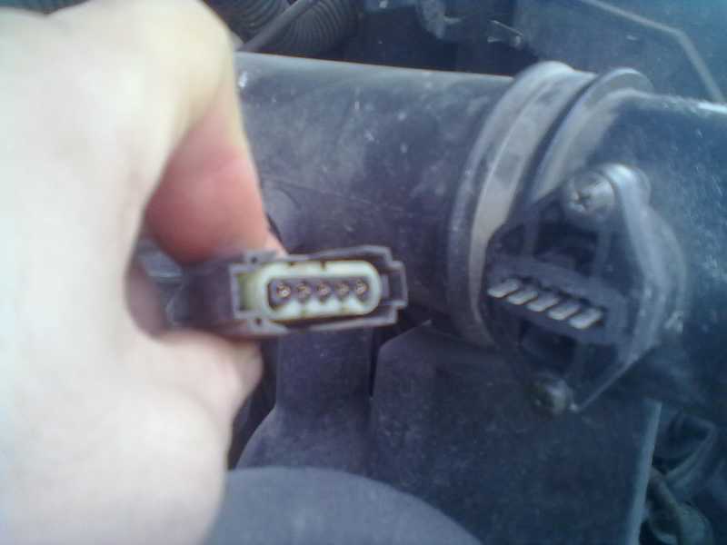

<?xml version="1.0" encoding="UTF-8"?><rss xmlns:dc="http://purl.org/dc/elements/1.1/" xmlns:content="http://purl.org/rss/1.0/modules/content/" xmlns:atom="http://www.w3.org/2005/Atom" version="2.0"><channel><title><![CDATA[Замена ДМРВ на Пегасе с БОШ на ДМРВ от ВАЗ..]]></title><description><![CDATA[<p dir="auto">На Пегасах с системой зажигания БОШ ,датчик ДМРВ легко меняется на вазовский..Сам такое видел в работе..</p>
<p dir="auto">Вот несколько фоток,по ним всё понятно что необходимо доработать на датчике от ВАЗа.что бы он как родной стал для Пегаса..</p>
<p dir="auto">Единственный нюанс..похоже что ДМРВ ваза считает немного не так..потому в некоторых случаях приходилось почти наполовину прикрывать поток воздуха в воздуховоде..обычным листом бумаги..точно не помню..Но работает всё хорошо..</p>
<p dir="auto">Номер ДМРВ ВАЗа  --  d280218116..</p>
<p dir="auto">И так..Нам понадобится естественно сам датчик от ваза-стоимость 2000 рублей-Пегасовский-10000р..Ножовка по металлу,крестовая отвёртка и ВСЁ )))</p>

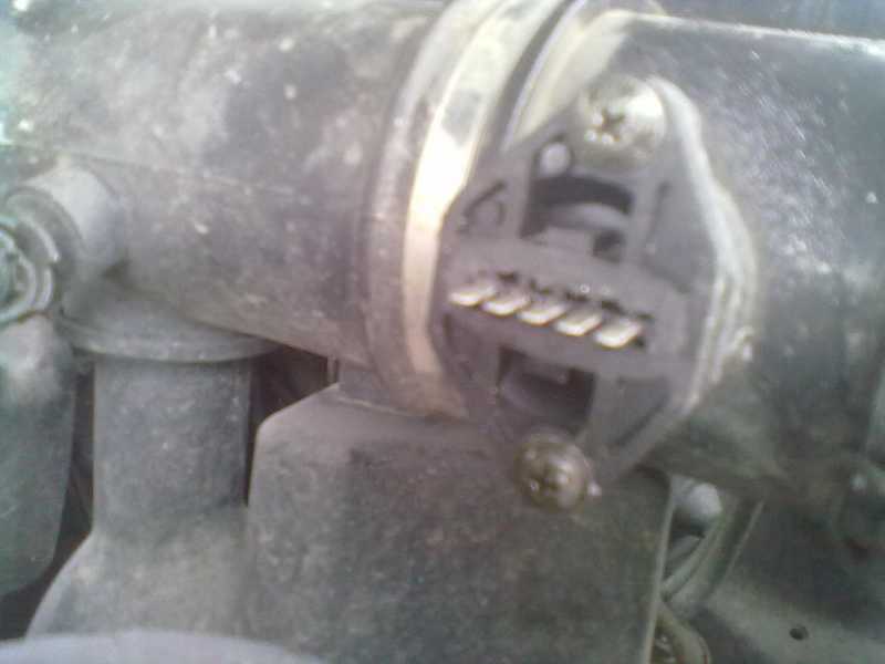

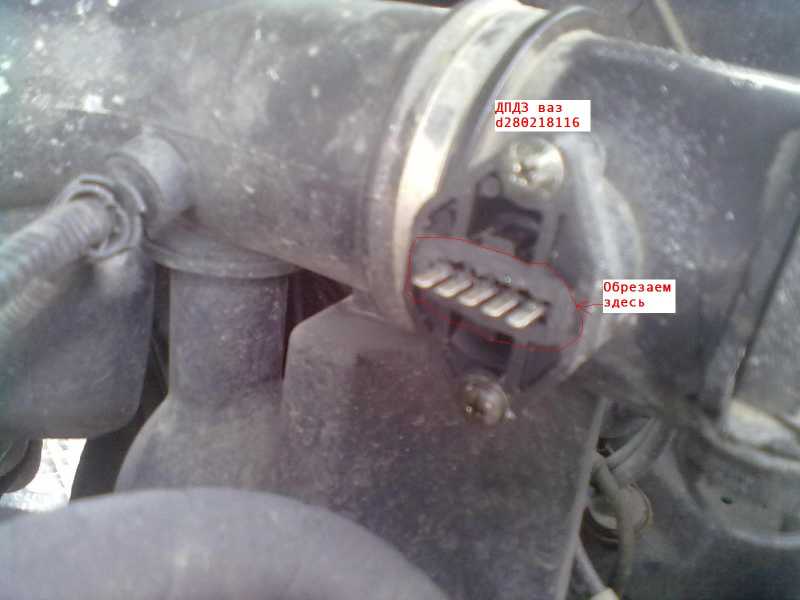

<p dir="auto">Берём вазовский ДМРВ и ножовкой обрезаем стенки электроконтактов куда входит родная фишка идущая от ЕКУ двигателя-так как наша фишка просто не войдёт в датчик без этой ЕДИНСТВЕННОЙ доработки..На фотке это показано и вы сразу поймёте что отпилить..Надеюсь пилить аккуратно вы умеете и сами контакты отфигачить не додумаетесь )))</p>
<p dir="auto">Как наш родной,так и вазовский датчик имеет не прямоугольный корпус,поэтому его нереально поставить неправильно...Одна сторона короче другой..</p>
<p dir="auto">Откручиваем два самореза,вынимаем родного калеку и отправляем его в небытие...в мусор короче..Вставляем обпиленного нашего чудо донора на место убиенного нашего аглицкого..</p>

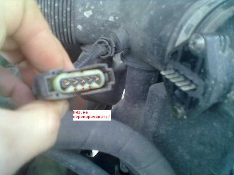

<p dir="auto">ВНИМАТЕЛЬНО смотрим на фото фишки нашей идущей от ЕКУ двигателя...ЕЁ НЕЛЬЗЯ ПЕРЕВОРАЧИВАТЬ!!!! Я на фотке отметил ТРИ угловых выреза на фишке-они должны смотреть ВНИЗ..Обратите на это внимание парни..так как ограничителей уже нет..они ампутированы в виду несоответствия аглицким стандартам.</p>

<p dir="auto">Теме сто лет в обед..а никто не увидел косяка..моего   <img src="https://jlrforum.ru/assets/plugins/nodebb-plugin-emoji/emoji/android/1f602.png?v=f1ed3d8febd" class="not-responsive emoji emoji-android emoji--joy" style="height:23px;width:auto;vertical-align:middle" title="😂" alt="😂" /></p>
<p dir="auto">Переделывать фотку уш не буду,просто уточню - На последнем фото ДМРВ,обозван как ДПДЗ(смотрим надпись со стрелкой)..что конечно же ошибочка..моя..  <img src="https://jlrforum.ru/assets/plugins/nodebb-plugin-emoji/emoji/android/1f602.png?v=f1ed3d8febd" class="not-responsive emoji emoji-android emoji--joy" style="height:23px;width:auto;vertical-align:middle" title="😂" alt="😂" />  В общем правильно читать - ДМРВ.</p>
