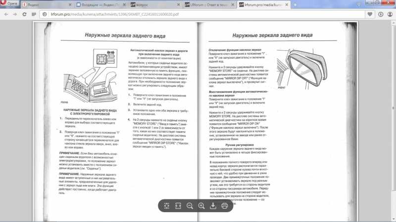

<p dir="auto">Да..согласен..можно сделать что будет опускаться лишь одно зеркало..просто ОБА зеркала нужно запрограммировать в нужном нам положении в момент когда они будут в опущенном состоянии..то есть - Глючащее зеркало мы выставляем в обычное положение,которое нам нужно при обычном движении вперёд ,а нормально работающее - в нужное нам положение при движении назад..и программируем их(заносим в память)..всё..при включении заднего хода ОБА зеркала станут в запрограммированное состояние..одно опустится..второе нет,потому что мы в таком положении его запрограммировали ...</p>
<p dir="auto">Действительно всё просто решается,главное внимательно прочитать....чего я допустим в своё время не сделал и упустил это из вида   <img src="https://jlrforum.ru/assets/plugins/nodebb-plugin-emoji/emoji/android/1f60a.png?v=f1ed3d8febd" class="not-responsive emoji emoji-android emoji--blush" style="height:23px;width:auto;vertical-align:middle" title=":blush:" alt="😊" /></p>
<p dir="auto">Спасибо Зю-зю за внимательность   <img src="https://jlrforum.ru/assets/plugins/nodebb-plugin-emoji/emoji/android/1f609.png?v=f1ed3d8febd" class="not-responsive emoji emoji-android emoji--wink" style="height:23px;width:auto;vertical-align:middle" title=";)" alt="😉" /></p>
<p dir="auto"><img src="/assets/uploads/imported_images/487/zerkala.jpg" alt="" class=" img-fluid img-markdown" /></p>

<p dir="auto"><strong><a class="plugin-mentions-user plugin-mentions-a" href="/user/vovamart" aria-label="Profile: vovamart">@<bdi>vovamart</bdi></a> said:</strong><br />
покажи как ты это сделал. я тоже хочу что бы правое только работало. а то водительское  опускатся опускается. а вот поднимается не всегда хочет. замучался в ручную поднимать.</p>
частелько заезжаю так что надо что бы видно было что ниже стекол.</p>
<p dir="auto">Предположу - Если зеркало не работает как надо,а требуется его опускание при движении назад..то думаю что гораздо удобнее будет отключить функцию автоматического опускания и при необходимости,попросту самому опустить зеркало,а потом(когда нужно поднять) нажать кнопку памяти сидений и зеркало(и сиденье само собой) станет в установленное памятью положение..</p>
<p dir="auto">Не знаю и ни грамма не помню(у самого одно зеркало дурило) - Если функция автоматического опускания включена и после движения назад включить память сиденья,вернётся ли зеркало в установленное памятью положение....Может быть и вернётся..Пробуйте,пишите результаты.</p>

<p dir="auto"><strong>@Зю-зю said:</strong></p>
<p dir="auto">А вот как это делается отпишу позже, книжка в бардачке в авто лежит...</p>
<p dir="auto">На сколько я помню - Такой функции в книге не описано...Исключительно только опускание обоих зеркал..Если одно опускается,а второе нет,то то которое не опускается(либо опускается но не поднимается) неисправно..</p>
<p dir="auto">Опускались оба, что сильно мешало (ни фига не видно куда едет задом сей каток). Я сделал, что опускается только правое...</p>

<p dir="auto"><strong><a class="plugin-mentions-user plugin-mentions-a" href="/user/aries" aria-label="Profile: Aries">@<bdi>Aries</bdi></a> said:</strong></p>
<p dir="auto">А если сиденья не электро? Нет такой функции?</p>
<p dir="auto">Нет..Так как она напрямую завязана с блоком памяти сидений..нет памяти..нет и функции автоматического опускания зеркал..</p>
<p dir="auto">Если Ваши зеркала(либо одно зеркало) не совсем полностью опускаются..или поднимаются..или опускаются оба,но не поднимается одно какое нибудь..то у Вас умерли микродеталюшки в самом зеркале которое не совсем работает или не работает совсем..Детальки очень маленькие и ремонту это практически не подлежит..Лёха АСС писал об этом тему,но у него орлиный глаз и оооочень тонкие недрожащие руки и паяльник..а так же наномозг..он может починить наверное))))</p>
<p dir="auto">Кстати, зеркала можно регулировать независимо, т.е. можно сделать так, чтобы опускалось только какое-либо одно зеркало (я, например, сделал, что опускается только правое, чтобы диски об бордюры не царапать, при парковке). А вот как это делается отпишу позже, книжка в бардачке в авто лежит...</p>

<p dir="auto"><strong><a class="plugin-mentions-user plugin-mentions-a" href="/user/makc42rus" aria-label="Profile: Makc42RUS">@<bdi>Makc42RUS</bdi></a> said:</strong></p>
<p dir="auto">Что то тишина в теме..печалька   <img src="https://jlrforum.ru/assets/plugins/nodebb-plugin-emoji/emoji/android/1f615.png?v=f1ed3d8febd" class="not-responsive emoji emoji-android emoji--confused" style="height:23px;width:auto;vertical-align:middle" title="😕" alt="😕" /></p>
<p dir="auto">КТО НИБУДЬ!! Напишите как включить автоматическое опускание зеркал при движении задним ходом..и как это отключить..я забыл)))</p>
<p dir="auto">Включаешь задний ход, и зажимаешь кнопку большую на сидении... большая такая плоская кнопка, память чтоли...</p>
<p dir="auto">Да,точно..Включаем заднюю передачу и удерживаем кнопку ,,Мемори,, на сиденьи..на дисплее появится надпись уведомляющая что вы включили функцию автоматического опускания зеркал при движении задним ходом...Отключение функции так же..Админ.</p>
