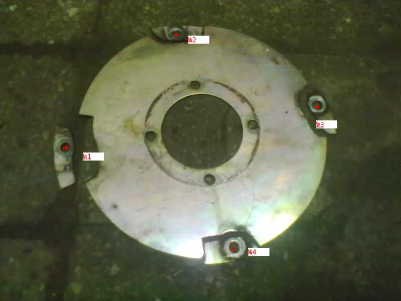

<p dir="auto">Я могу предположить только одно - Порвало драйв плату(далее ДП)..АКПП работает,но на неё не передаётся крутящий момент,ввиду поломки ДП..Если ты конечно не втыкал предохранитель №11 под пассажирским сиденьем и именно после этого такое произошло,тогда виноват мотор включающий пониженную передачу,недовключает..</p>
<p dir="auto">Снизу кожуха гидротрансформатора есть круглое окошко на трёх болтиках..снимай его и осмотри ДП..Если не знаешь,она представляет из себя типа диска сцепления..металлическая круглая пластина,толщиной около 2 мм (точнее 1,5 мм..) ..в наружнем диаметре крепится четырьмя болтами к гидрику..и если ты прокручивая рукой маховик увидишь трещины на ней или то что маховик крутится,а гидрик нет..то ей конец пришёл..</p>
<p dir="auto">Вот фото моей ДП..я на ней даже ещё ездил))))</p>
<p dir="auto"><img src="/assets/uploads/imported_images/487/draivplata.jpg" alt="" class=" img-fluid img-markdown" /></p>
