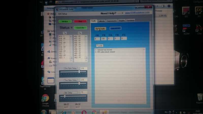

]]></description><link>https://jlrforum.ru/post/14149</link><guid isPermaLink="true">https://jlrforum.ru/post/14149</guid><dc:creator><![CDATA[Shadoff]]></dc:creator><pubDate>Tue, 15 Nov 2016 09:09:00 GMT</pubDate></item><item><title><![CDATA[Reply to Поиск утечки on Tue, 15 Nov 2016 08:25:00 GMT]]></title><description><![CDATA[<p dir="auto">Дабы не плодить тему напишу здесь. Чем можно найти утечку воздуха на морозе ниже 20 градусов? Имеем вот что, машина стоит в тепле все ок, после ночи стоянки выезжаем на мороз катаемся сколько влезет все отлично, но если машина постоит 12 часов на морозе с не работающим двс  подвеска спущена, запускаем движку машина поднялась, но через несколько минут начинает шипеть сзади и через энное время подвеска в аварии и на отбойниках. Сегодня машина постояла на улице около 2 часов, даже не присела но во время движения минут через 20 снова подвеска в аварии и присела на отбойники только жопа.</p>
<p dir="auto">Ну и вот такие ошибки были в первый раз.</p>
<p dir="auto"><img src="/assets/uploads/imported_images/1641/DSC_1380.jpg" alt="" class=" img-fluid img-markdown" /></p>

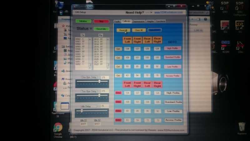

<p dir="auto">ну а это калибровка нормальная ???</p>
<p dir="auto"><img src="/assets/uploads/imported_images/1641/DSC_1383.jpg" alt="" class=" img-fluid img-markdown" /></p>
