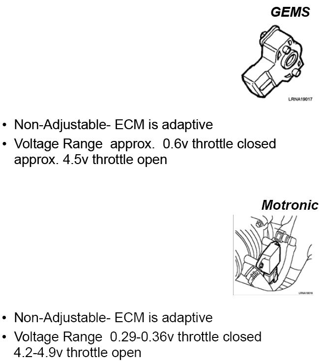

<p dir="auto">имеются  ли отличия  ДПДЗ для GEMS  и Bosch</p>
<p dir="auto">какой импеданс нового/рабочего датчика.</p>
</ul>
<p dir="auto">зы. ДПДЗ представляет собой банальный потенциометр, полное сопротивление которого</p>
<p dir="auto">легко измеряется мультиметром между между крайними контактами разъема (при отключенном кабеле)</p>
<p dir="auto">Известно, что 5 ком, но желательно знать или иметь статистику точного значения для нового/ рабочего датчика.</p>
<p dir="auto">Ответы помогут определить виновника 2000 об.мин на хх (GEMS,98MY), ДПДЗ =16,5% при закрытой до упора заслонке</p>

<p dir="auto">Скажу по секрету, что датчик положения дроссельной заслонки системы впрыска GEMS аналогичен датчикам всех предыдущих инжекторных впрысков от LR, разница только в наличии прорезей в "ушах" для регулировки положения и формой разъёма, правда от этого он дешевле не становится.</p>
<p dir="auto">Есть тема в разделе RR Classic, там рассказано какой датчик из отечественных подходит и как его "приколхозить" (сделать переходник).</p>

<p dir="auto">ДПДЗ адаптируется только тестбуком...на крутилки он слабо реагирует гад....  <img src="https://jlrforum.ru/assets/plugins/nodebb-plugin-emoji/emoji/android/1f602.png?v=f1ed3d8febd" class="not-responsive emoji emoji-android emoji--joy" style="height:23px;width:auto;vertical-align:middle" title="😂" alt="😂" /></p>
<p dir="auto">Заменить его не составит труда....берём в руки тестер...снимаем показания с его всех положений..записываем..пиндуем в магазин,крутим все что там есть..сравниваем...находим подходящий...</p>
<p dir="auto">П.С...Поверь,фишка это не самое сложное для переделки и важное в заменителе)))  <img src="https://jlrforum.ru/assets/plugins/nodebb-plugin-emoji/emoji/android/1f602.png?v=f1ed3d8febd" class="not-responsive emoji emoji-android emoji--joy" style="height:23px;width:auto;vertical-align:middle" title="😂" alt="😂" /></p>
