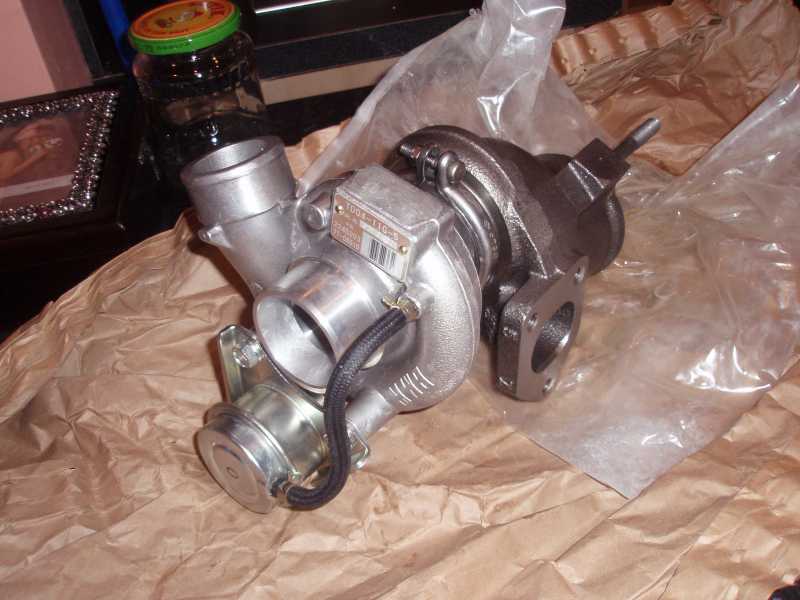

<p dir="auto">2245241 | 49177-06432</p>
<p dir="auto">Тип турбины 	  TD04-11G-4</p>
<p dir="auto">Турбокомпрессор на BMW 325, 525, 49177-06501</p>
<p dir="auto">OEM 11652244349/11652243398</p>
<p dir="auto">Замена: 4917706501</p>
<p dir="auto">Двигатель: 2.5л</p>
<p dir="auto">Год: -</p>
<p dir="auto">Турбина MHI</p>
<p dir="auto">её фото:</p>

<p dir="auto"><strong><a class="plugin-mentions-user plugin-mentions-a" href="/user/misha" aria-label="Profile: Misha">@<bdi>Misha</bdi></a> said:</strong><br />
ну Улитку можно перевернуть,, насколько я знаю,,  и давление на турбинах(некоторых) Бмв 0.9 а на других как и у нас 1.1, это можно исправить) накрутить давление и 1.5 можно))</p>
<p dir="auto">во сколько обошёлся новый картридж ?</p>
<p dir="auto">Про улитку Юрий уже ответил.</p>
<p dir="auto">Оригинальный картридж MHI брал за 20 500 в Буст Турбо 20 января 2015 года.</p>
<p dir="auto">При установке "не родной" нагнетающей улитки на " родное" основание возникает проблемка. Не совпадают центровочный штифт и ответное отверстие под него.)))) нужно будет руки прикладывать.</p>
<p dir="auto">Номера турбин позже выложу.</p>

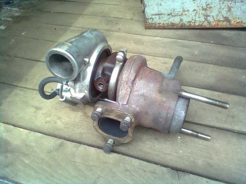

<p dir="auto"><img src="/assets/uploads/imported_images/513/TK_used.jpg" alt="" class=" img-fluid img-markdown" /></p>
<p dir="auto">турбина бмв</p>
<p dir="auto"><img src="/assets/uploads/imported_images/513/TK_new.jpg" alt="" class=" img-fluid img-markdown" /></p>
<p dir="auto">разницу видим ?</p>
