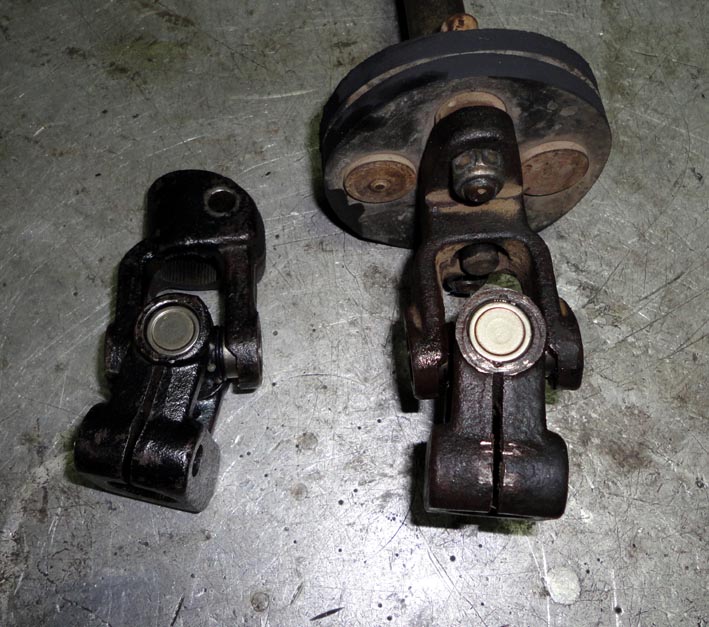

]]></description><link>https://jlrforum.ru/post/13739</link><guid isPermaLink="true">https://jlrforum.ru/post/13739</guid><dc:creator><![CDATA[MOBY DICK]]></dc:creator><pubDate>Thu, 31 Jul 2014 20:40:00 GMT</pubDate></item><item><title><![CDATA[Reply to Рулевой карданчик on Thu, 31 Jul 2014 02:51:00 GMT]]></title><description><![CDATA[<p dir="auto">Короче зачеканил все,  поставил,  стало заметно лучше, ушел неприятный люфт, еще бы новый редуктор и благодать будет   <img src="https://jlrforum.ru/assets/plugins/nodebb-plugin-emoji/emoji/android/1f642.png?v=f1ed3d8febd" class="not-responsive emoji emoji-android emoji--slightly_smiling_face" style="height:23px;width:auto;vertical-align:middle" title=":)" alt="🙂" /></p>

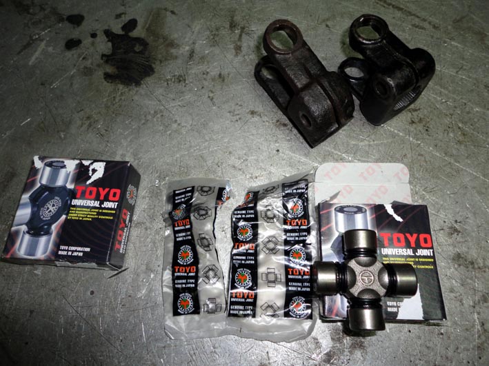

]]></description><link>https://jlrforum.ru/post/13737</link><guid isPermaLink="true">https://jlrforum.ru/post/13737</guid><dc:creator><![CDATA[Сергей 77]]></dc:creator><pubDate>Wed, 30 Jul 2014 23:16:00 GMT</pubDate></item><item><title><![CDATA[Reply to Рулевой карданчик on Wed, 30 Jul 2014 15:29:00 GMT]]></title><description><![CDATA[<p dir="auto">Вот приехали японские запчасти   <img src="https://jlrforum.ru/assets/plugins/nodebb-plugin-emoji/emoji/android/1f389.png?v=f1ed3d8febd" class="not-responsive emoji emoji-android emoji--tada" style="height:23px;width:auto;vertical-align:middle" title="🎉" alt="🎉" /></p>
<p dir="auto">Процесс установки тривиальный описывать нет нужды.</p>
<p dir="auto">Я вот думаю надо зачековывать с торцов или особой необходимости нет ?</p>
<p dir="auto">Есть мнения ?</p>
<p dir="auto">Вроде зашли с натягом.</p>
