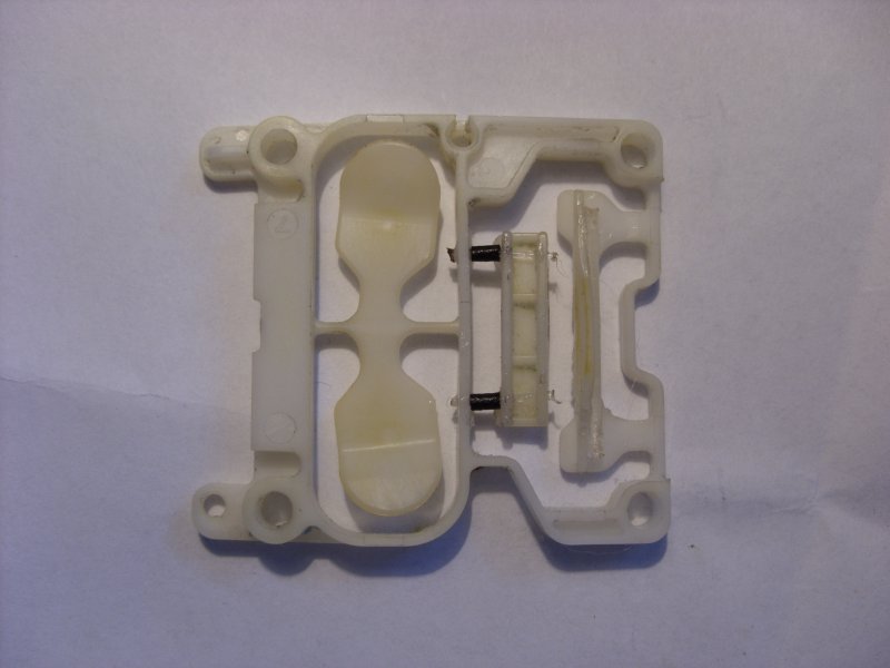

<p dir="auto">Ремонт:</p>

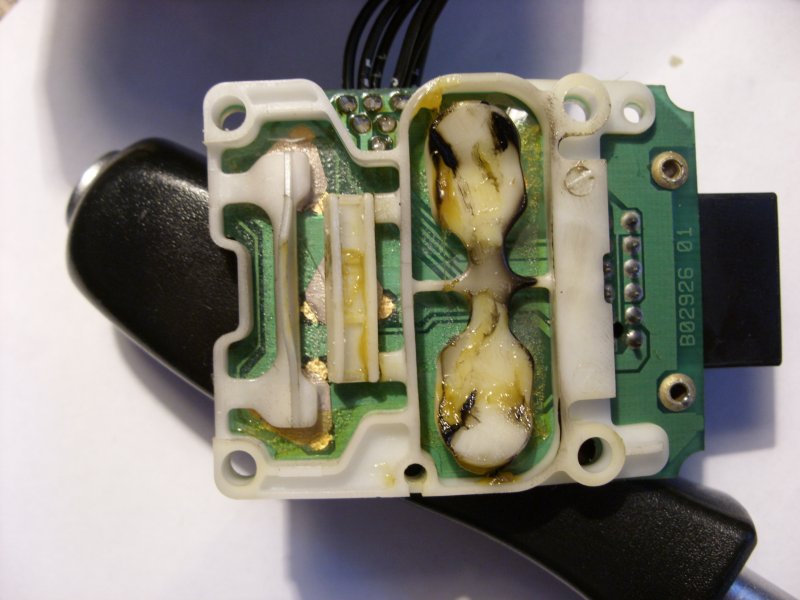

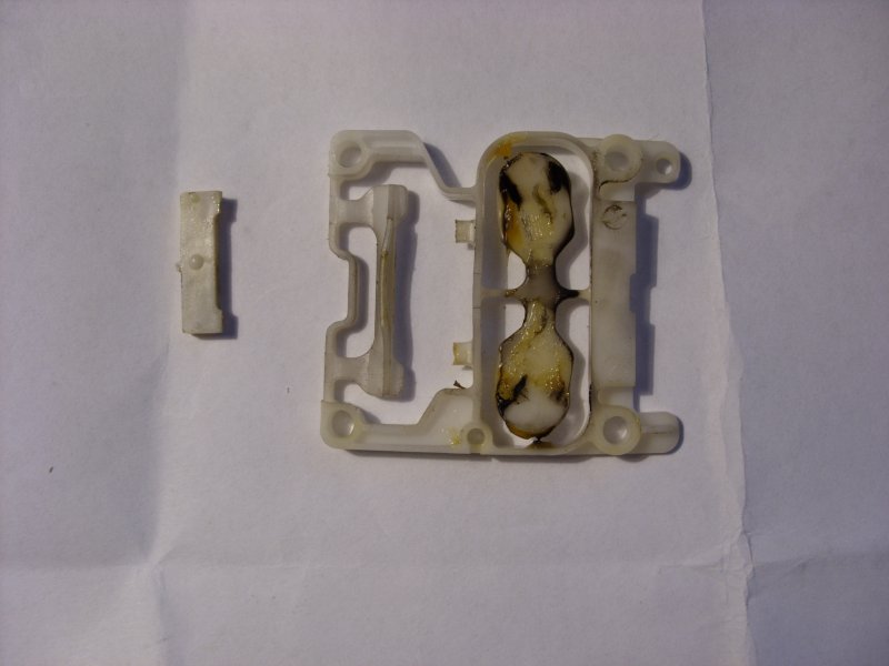

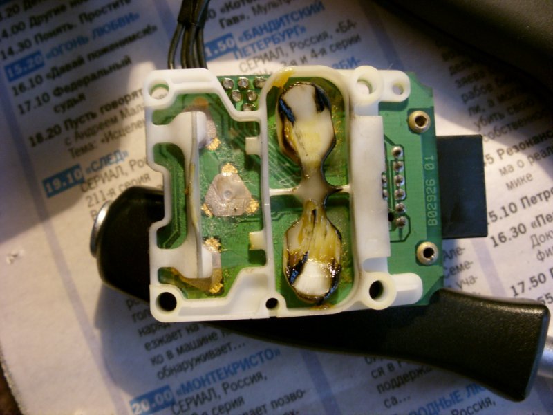

<p dir="auto">1.отворачиваем четыре винта TORX крепления платы к переключателю снимаем плату и видим отломанную пластмассовую перекладину через которую рычаг давит на микрик;</p>
<p dir="auto">2.я сточил остатки подвеса перекладины к основанию;</p>

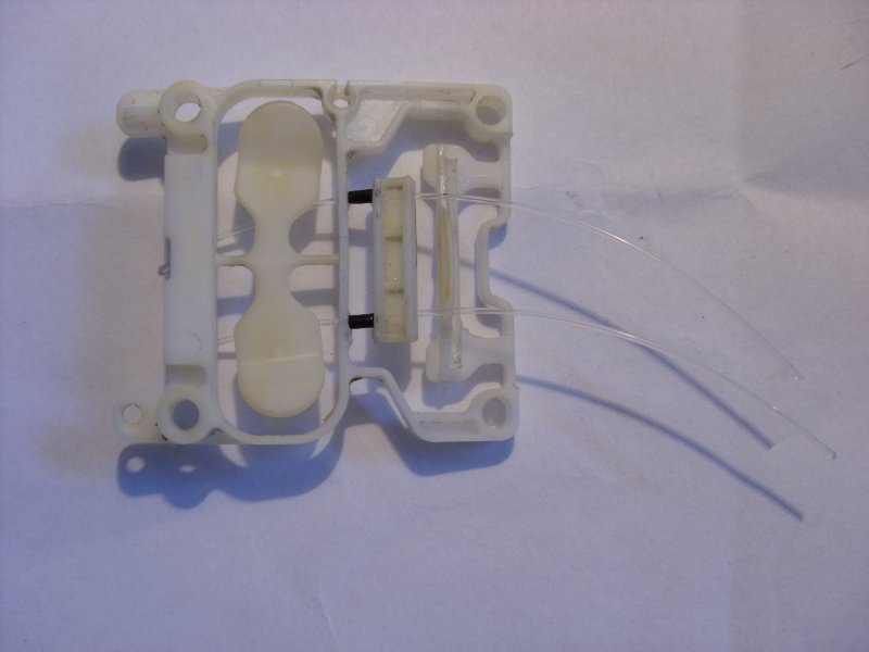

<p dir="auto">3.просверлил в основании и перекладине отверстия 0.7 мм.</p>
<p dir="auto">(т. к. сверлить основание под прямым углом не возможно, дрель желателно заводить с той стороны, которая на фото обращена к нам лицом);</p>
<p dir="auto">4.соеденил перекладину с основанием при помощи лески 0.7 мм. (леска вошла с необходимым натягом);</p>
<p dir="auto">5.для обеспечения необходимого зазора на леску надел дистанционные втулки, сделанные из изоляции провода;</p>
<p dir="auto">6.концы лески слегка расплавил.</p>
<p dir="auto">Подвес получился эластичным, упругим и достаточно прочным, что и необходимо.</p>
<p dir="auto">А клеить бесполезно - отвалится, т. к. соединение получается жёстким.</p>
<p dir="auto">Собираем в обратной последовательности, не забывая смазать трущиеся детали, и убеждаемся, что ВСЁ РАБОТАЕТ!!!!!!!!</p>
