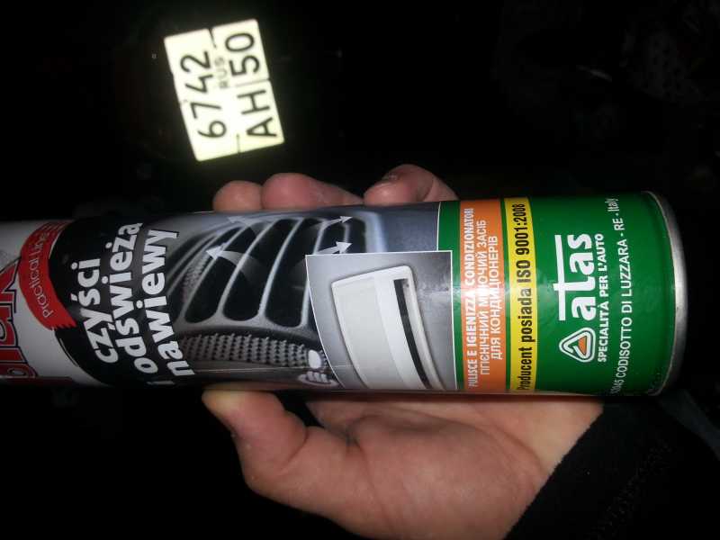

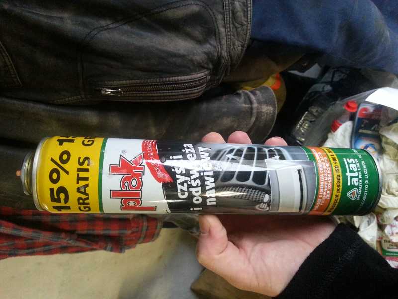

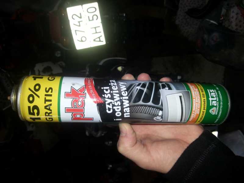

<?xml version="1.0" encoding="UTF-8"?><rss xmlns:dc="http://purl.org/dc/elements/1.1/" xmlns:content="http://purl.org/rss/1.0/modules/content/" xmlns:atom="http://www.w3.org/2005/Atom" version="2.0"><channel><title><![CDATA[Прелый запах кондиционера.]]></title><description><![CDATA[<p dir="auto">Доброго времени суток всем уважаемые соклубники! Столкнулся на своем примере со следующей неприятной штукой, до того как купил свой Рендж, он стоял в ракушке около года и появился прелый запах в салоне. Перерыл весь салон и вентиляцию на предмет забравшихся зверьков и кончивших там свой жизненный путь, но безуспешно. Таковых нигде не обнаружилось. Был прочищен дренаж "аквариума" , но все тщетно, запах как был так и остался. Были даже попытки демонтажа радиатора печки и кондиционера для промывки и прочистки, но до конца сие действо не было доведено ввиду нехватки времени и опыта. Впоследствии поразмыслив и пошарив в интернете на предмет схожих симптомов, было обнаружен способ избавления от этой пакости путем промывки системы отопления и кондиционирования с помощью пенного очистителя( именно очистителя а не аромотизатора). Фирм которые выпускают сие химическое чудо оказалось громадное количество, но прочитав кучу отзывов выбор был остановлен на ликви моли, как на препарате который практически не имеет негативных отзывов по эксплуатации и зарекомдовавший себя высокой эфективностью. Стоимость одного балона калеблится от 550руб до 750 в разных магазинах. Ну а поскольку система вентиляции у нас громадная, то таких балонов необходимо как минимум два.</p>
<p dir="auto">В одном очень хорошем магазине специализирующимся на автохимии и маслах мне посоветовали нераскрученный аналог данного препарата но по цене в два раза дешевле. Поскольку затариваюсь в этом магазине уже с десяток лет а может и больше маслами и хим.жидкостями и имею только положительное впечатления от данной организации и квалификации людей работающих там, то было принято решение последовать совету. В результате было преобретен хим.препарат в количестве двух балонов с специальными трубочками для введения состава через дренаж системы кондиционирования . Результат превзошел все мои ожидания, запах изчез совсем причем с одного применения. Название не помню но попробую вставить фотку.</p>

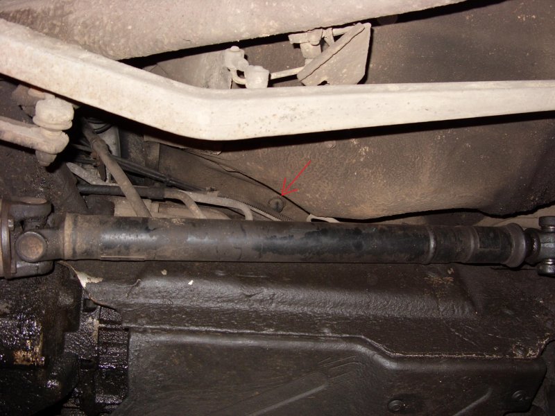

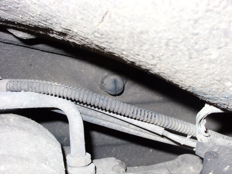

<p dir="auto">Дренажные соски пегасовского кондея..Можно прочистить..можно удалить один из лепестков и забыть о проблеме потопа в салоне..С обоих сторон АКПП стоят по одному соску..</p>
<p dir="auto">Помимо этих двух сосков не забываем проверить не соскочили трубки дренажные с самого поддона кондея..за обшивкой у правой ноги водителя смотрим данный девайс..Вот не помню,только там одна..или с другой стороны так же есть ещё одна..но судя по тому что на улице сосков два..то и трубок должно быть две..одна слева..вторая справа(у левой ноги пассажира)..</p>
