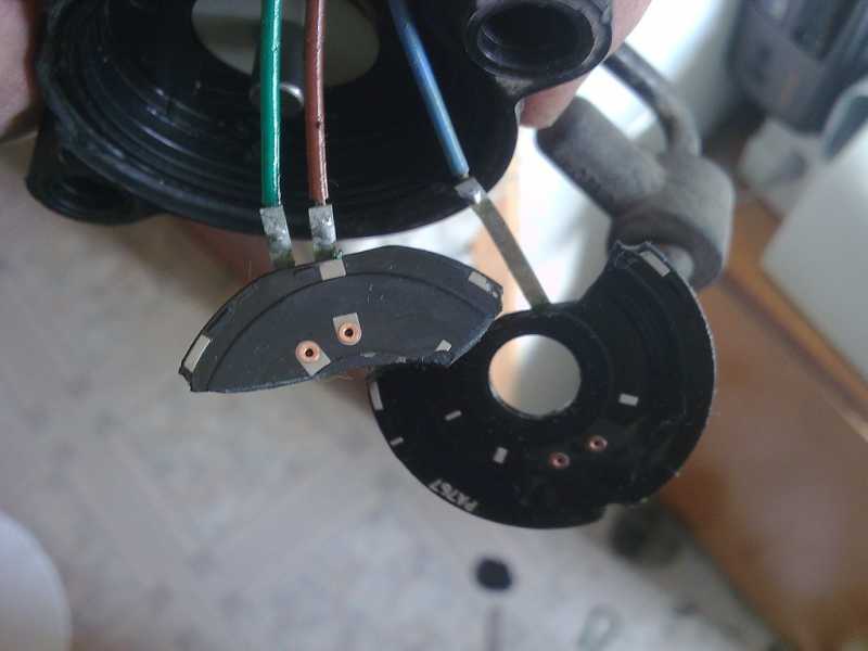

<p dir="auto">На сколько я владею инфой(скудновато, но все же), датчики делятся на передние и задние, причем до 97модельного года передние датчики еще раделялись на левый и правый. С 97 года передние датчики стали взаимозаменяемые левый с правым.</p>
<p dir="auto">Задние датчики так же различались по модельным годам как и передние . вроде как до 97года, с 97по 99 и с 99-...</p>
<p dir="auto">Номеров партнамберов к сожалению у меня нет.</p>
<p dir="auto">При износе рабочей поверхности внутри датчика в месте соприкосновения контактов проподает сигнал и подвеска как бы начинает "дышать" . Мне не очень нравится такое положение вещей при "залоченной" подвеске, поэтому начал с ней разбираться и с помощью программы увидел что в стандартном положении данный с переднего правого датчика не приходят, стоит поменять положение высоты подвески как сразу появляются цифры.</p>
<p dir="auto">Разбирать и что то делать с самим датчиком пока великого желания нету ввиду отсутствия запасного, но думаю там сложного ничего нет но все же. Хотелось бы купить новый поставить и забыть про него на некоторое время , но у меня машина  96 года выпуска вроде как весны так что передний правый датчик там свой, кто знает -поделитесь номером датчика или может знает где купить. Заранее благодарю за отклик на всеобщеполезную тему.</p>

<p dir="auto">На форуме была тема, как аккуратно вскрыть датчик и немного подогнуть подвижный контакт, чтобы он не попадал на стёртое место. Но при снятии датчика можно отломить его крепления.</p>

<p dir="auto">Опишу ситуацию сначала.</p>
<p dir="auto">Машина стояла во дворе, примерно неделю не ездил, не было необходимости. Потом необходимость возникла, завожу Пегаса и тут нарисовывается ошибка пневмы, но машина слегка поднимается и становится ровно. Встречаюсь с товарищем - подключаем наноком, показывает ошибка по правому переднему датчику - некорректные показания, показания высот трех датчиков примерно 107-109, правый передний  показывает 24, при этом машина стоит ровно.</p>
<p dir="auto">Далее увидев одно из первых сообщений этой темы решил поменять правый и левый датчик местами. Приехал в гараж, поменял местами, но забыл вытащить предварительно поставленные чурбаки из-под рамы, когда завел машину, видимо началось самовыравнивание, но чурбаки не позволили это сделать - перед поднялся, а зад упал, рама на чурбаках. С помощью домкрата поднял раму и вытащил чурбаки, при этом машина легла на отбойники, после этого подниматься отказался... Подключаем наноком, теперь показывает ошибку по левому датчику, машину поднять через компьютер не удается, еду в гараж оставляю машину в покое. Сегодня покупаю новый датчик, приезжаю, меняю левый датчик, который ранее стоял справа, завожу машину - ошибка есть ,машина не поднимается. Звоню другу с нанокомом, еду к нему на встречу, при это буквально после минуты-двух езды машина поднимается в нормальное положение, но ошибка с панели не исчезает. Подключаем наноком, и тут самое интересное - ошибка по правому датчику... показания высоты датчика снова 24...</p>
<p dir="auto">Сейчас машина в нормальном положении, ошибка есть, пока не понял, что делать дальше.</p>
<p dir="auto">Извините за много букв. Буду признателен за советы. Заранее спасибо!</p>

<p dir="auto">Датчик скорее всего скончался, т.к. находясь под машиной обнаружил, что защитный тепловой экранчик со стороны неработающего датчика у меня был отломан... Полагаю, что они там не зря стоят, поэтому был сделан подобный экран из нержавейки, надеюсь, что он поможет в будущем.</p>
