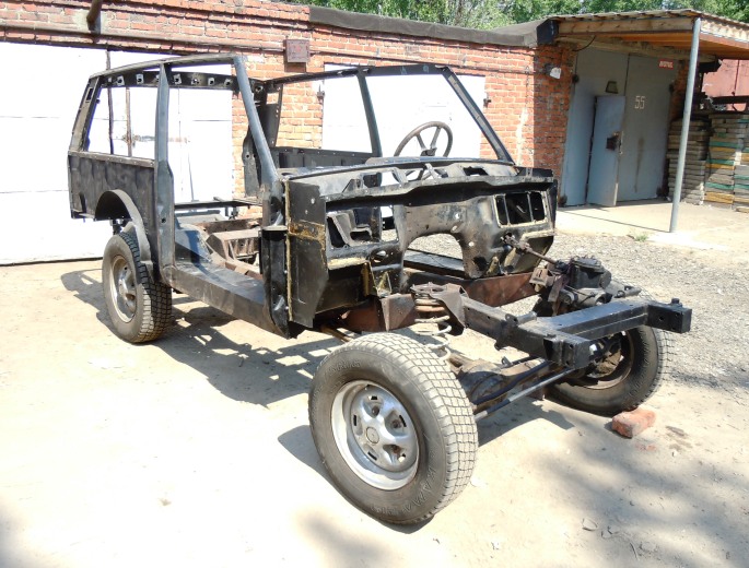

<p dir="auto">Вскоре предстоит окрашивать раму и чулки мостов, все части отдельные элементы - голая зачищенная до металла рама, ну и чулки мостов в таком-же виде. Время не поджимает, краска может сохнуть хоть месяц. Отсюда вопрос - "Чем лучше?"</p>
<p dir="auto">Пока в вариантах - полиуретановые краски Mipa для карьерной техника, подобная краска для кузовов пикапов U-pol, дополнительно для мостов добавляется вариант порошковой окраски.</p>
<p dir="auto">С полиуретановыми красками до сего момента не сталкивался, отзывы в сети о них противоречивые, может у кого был личный опыт использования? Или есть какие-либо ещё варианты покрытий?</p>
]]></description><link>https://jlrforum.ru/topic/375/chem-pokrasit-ramu-i-mosty</link><generator>RSS for Node</generator><lastBuildDate>Mon, 29 Jun 2026 14:07:41 GMT</lastBuildDate><atom:link href="https://jlrforum.ru/topic/375.rss" rel="self" type="application/rss+xml"/><pubDate>Mon, 23 Jun 2014 19:45:00 GMT</pubDate><ttl>60</ttl><item><title><![CDATA[Reply to Чем покрасить раму и мосты? on Mon, 03 Nov 2014 07:33:00 GMT]]></title><description><![CDATA[<blockquote>
Попробовал "ободрать" кусок рамы болгаркой с металлическим "ёжиком" - прямые участки зачищаются "на ура", а вот к труднодоступным не подобраться.   <img src="https://jlrforum.ru/assets/plugins/nodebb-plugin-emoji/emoji/android/1f61e.png?v=f1ed3d8febd" class="not-responsive emoji emoji-android emoji--disappointed" style="height:23px;width:auto;vertical-align:middle" title=":(" alt="😞" /></p>
<p dir="auto">Есть преобразователь ржавчины в виде геля, в таких случаях я им пользовался. Ну и щёткой металл. маленькой.</p>
]]></description><link>https://jlrforum.ru/post/13377</link><guid isPermaLink="true">https://jlrforum.ru/post/13377</guid><dc:creator><![CDATA[Denis]]></dc:creator><pubDate>Mon, 03 Nov 2014 07:33:00 GMT</pubDate></item><item><title><![CDATA[Reply to Чем покрасить раму и мосты? on Tue, 16 Sep 2014 06:34:00 GMT]]></title><description><![CDATA[<p dir="auto">Про пескоструйку - согласен на все 100%.</p>
<p dir="auto">Попробовал "ободрать" кусок рамы болгаркой с металлическим "ёжиком" - прямые участки зачищаются "на ура", а вот к труднодоступным не подобраться.   <img src="https://jlrforum.ru/assets/plugins/nodebb-plugin-emoji/emoji/android/1f61e.png?v=f1ed3d8febd" class="not-responsive emoji emoji-android emoji--disappointed" style="height:23px;width:auto;vertical-align:middle" title=":(" alt="😞" /></p>
<p dir="auto">По поводу "порошка" - спорный вопрос.</p>
<p dir="auto">С одной стороны покрытие одно из самых стойких к механическим повреждениям и химическим воздействиям, а с другой - если ржа где то "просочится" под него, то узнаешь только тогда, когда рама "рассыпется" в труху.</p>
]]></description><link>https://jlrforum.ru/post/13376</link><guid isPermaLink="true">https://jlrforum.ru/post/13376</guid><dc:creator><![CDATA[Сергей 77]]></dc:creator><pubDate>Tue, 16 Sep 2014 06:34:00 GMT</pubDate></item><item><title><![CDATA[Reply to Чем покрасить раму и мосты? on Mon, 15 Sep 2014 23:00:00 GMT]]></title><description><![CDATA[<p dir="auto">Усе это ерунда, без полной пескоструйки и порошковой окраски незачет    <img src="https://jlrforum.ru/assets/plugins/nodebb-plugin-emoji/emoji/android/1f61c.png?v=f1ed3d8febd" class="not-responsive emoji emoji-android emoji--stuck_out_tongue_winking_eye" style="height:23px;width:auto;vertical-align:middle" title="😜" alt="😜" /></p>
]]></description><link>https://jlrforum.ru/post/13375</link><guid isPermaLink="true">https://jlrforum.ru/post/13375</guid><dc:creator><![CDATA[MOBY DICK]]></dc:creator><pubDate>Mon, 15 Sep 2014 23:00:00 GMT</pubDate></item><item><title><![CDATA[Reply to Чем покрасить раму и мосты? on Mon, 15 Sep 2014 19:52:00 GMT]]></title><description><![CDATA[<p dir="auto">Во на что наткнулся в сети, похоже самая качественная защита кузова:</p>

<p dir="auto"><strong>@Евгений_777 said:</strong><br />
ты только про вин номер не забудь)))  а то закрасишь всё, а потом не найдёшь</p>
<p dir="auto">Номер на раме давно истлел, о чём свидетельствует отметка в ПТС, а табличка с VIN на кузове приклёпана 2-мя заклёпками и располагается на съёмной детали, которая крепится 8-мью болтами.</p>
<p dir="auto">Именно по этой причине решил собирать себе новую машину на базе "донора".</p>
<p dir="auto">Именно этим и хорош Классик, что всё на болтовых соединениях и если-бы не вмешательства предыдущих хозяев в конструкцию кузова со сварочным аппаратом, то я-бы его разобрал весь на составляющие, а пока так:</p>
<p dir="auto"><img src="/assets/uploads/imported_images/493/01Donor.jpg" alt="" class=" img-fluid img-markdown" /></p>
<p dir="auto">Но это уже совсем другая история.</p>
