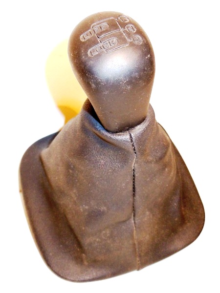

<p dir="auto">У меня на раздатке с ручной коробкой 6-ть !!! положений рычага управления:</p>
<ul>
<p dir="auto">прямая передача;</p>
<p dir="auto">нейтральное положение;</p>
<p dir="auto">понижающая передача;</p>
<p dir="auto">межосевой дифференциал разблокирован;</p>
<p dir="auto">межосевой дифференциал заблокирован.</p>
</ul>
<p dir="auto">Как правило, все эти положения указаны на рукоятке:</p>
<p dir="auto"><img src="/assets/uploads/imported_images/493/1111ruchka.jpg" alt="" class=" img-fluid img-markdown" /></p>
