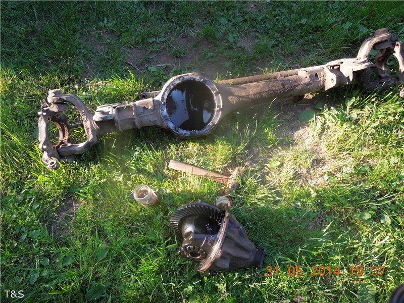

<p dir="auto">Так как поменять хотел только чулок то для начала разобрал привезенный мост</p>
<p dir="auto"><a href="http://www.radikal.ru/" target="_blank" rel="noopener noreferrer nofollow ugc"><img src="/assets/uploads/imported_images/8c/af50bd0e2ca7.jpg" alt="" class=" img-fluid img-markdown" /></a></p>
<p dir="auto">Приводы были нормуль  поэтому фоткать их не стал</p>

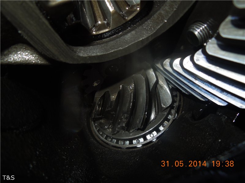

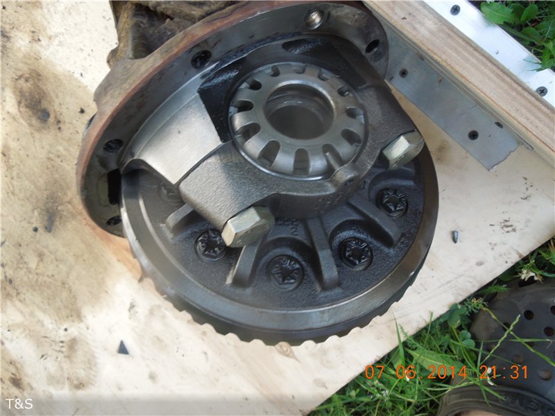

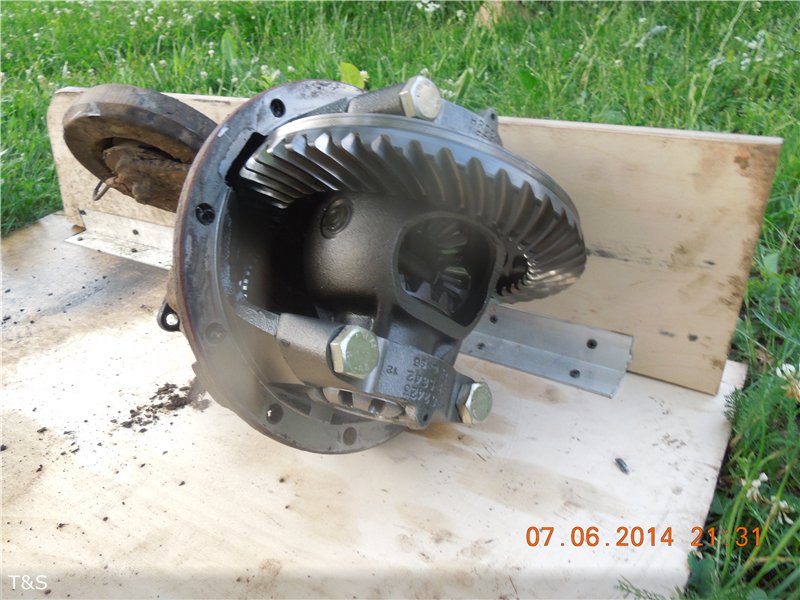

<p dir="auto">а вот редуктрор как и предупреждал Михалыч оказался грустым</p>
<p dir="auto"><a href="http://www.radikal.ru/" target="_blank" rel="noopener noreferrer nofollow ugc"><img src="/assets/uploads/imported_images/79/e2d9a26528d7.jpg" alt="" class=" img-fluid img-markdown" /></a></p>
<p dir="auto"><a href="http://www.radikal.ru/" target="_blank" rel="noopener noreferrer nofollow ugc"><img src="/assets/uploads/imported_images/20/30f96df3d94e.jpg" alt="" class=" img-fluid img-markdown" /></a></p>

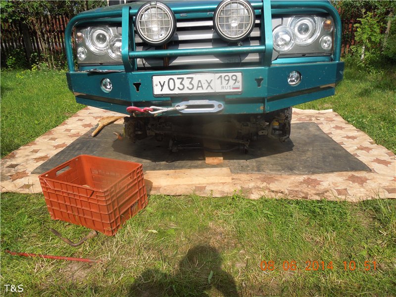

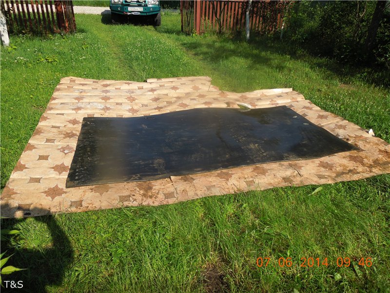

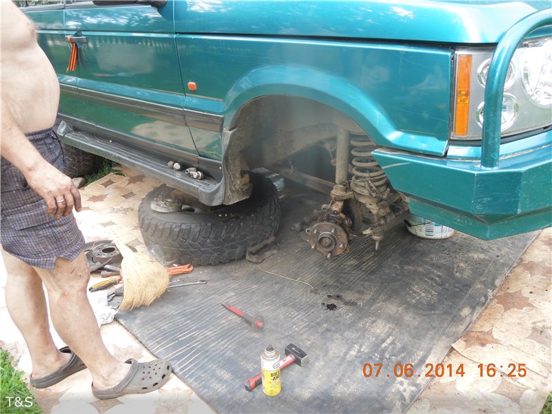

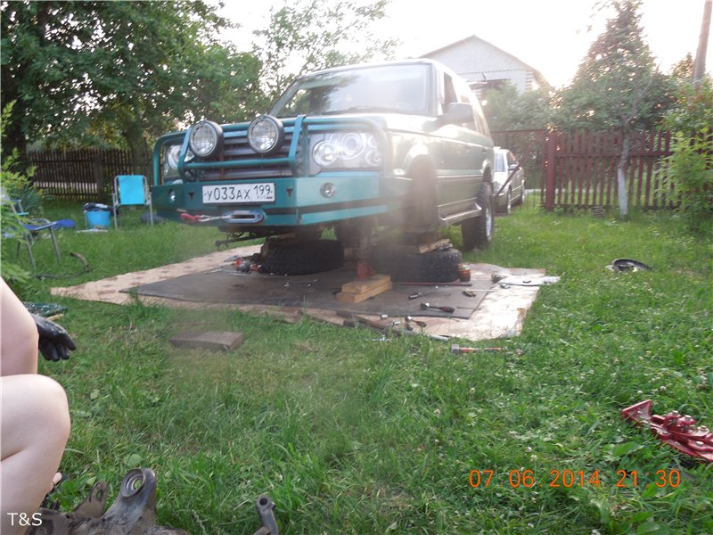

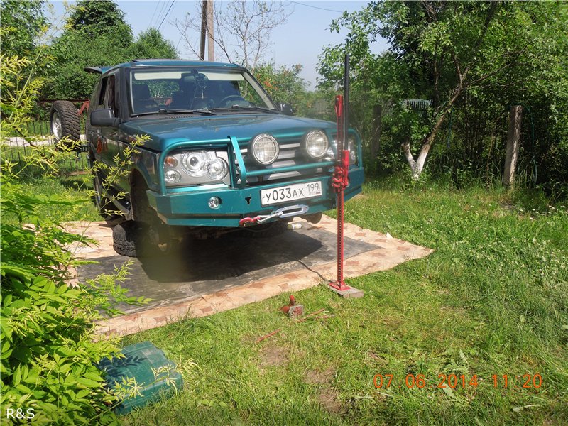

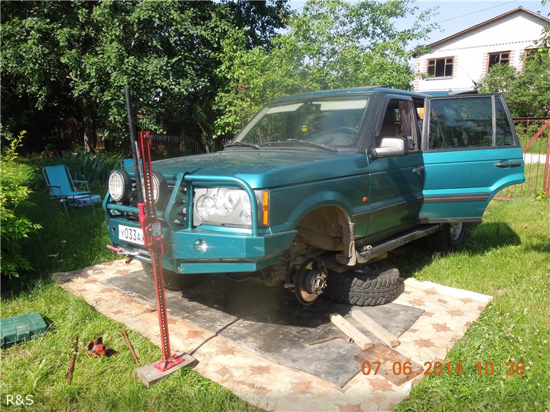

<p dir="auto">Для начала приготовил место царское</p>
<p dir="auto"><a href="http://www.radikal.ru/" target="_blank" rel="noopener noreferrer nofollow ugc"><img src="/assets/uploads/imported_images/2a/0f97b531de21.jpg" alt="" class=" img-fluid img-markdown" /></a></p>

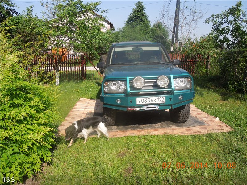

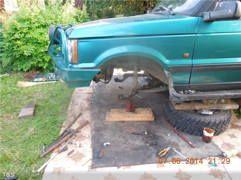

<p dir="auto">и загнал машинку</p>
<p dir="auto"><a href="http://www.radikal.ru/" target="_blank" rel="noopener noreferrer nofollow ugc"><img src="/assets/uploads/imported_images/38/8bfaae28e270.jpg" alt="" class=" img-fluid img-markdown" /></a></p>
<p dir="auto">задрал, так как подставок не было, обходился подручными материалами</p>
<p dir="auto"><a href="http://www.radikal.ru/" target="_blank" rel="noopener noreferrer nofollow ugc"><img src="/assets/uploads/imported_images/1a/6212bf96ca4f.jpg" alt="" class=" img-fluid img-markdown" /></a></p>
<p dir="auto"><a href="http://www.radikal.ru/" target="_blank" rel="noopener noreferrer nofollow ugc"><img src="/assets/uploads/imported_images/fb/bf1186e4bb01.jpg" alt="" class=" img-fluid img-markdown" /></a></p>

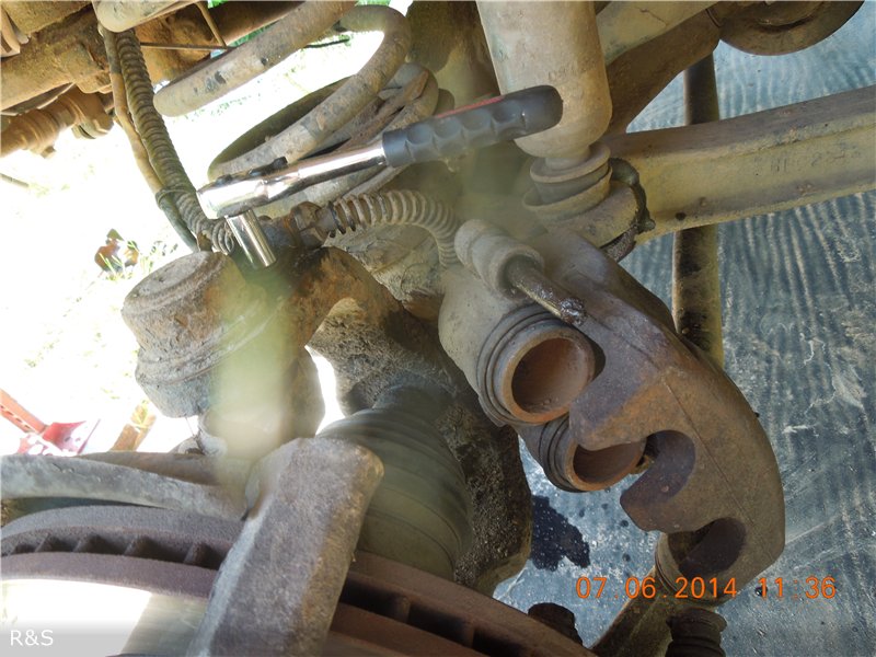

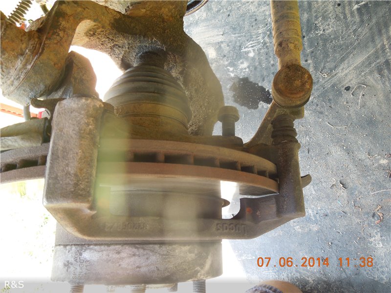

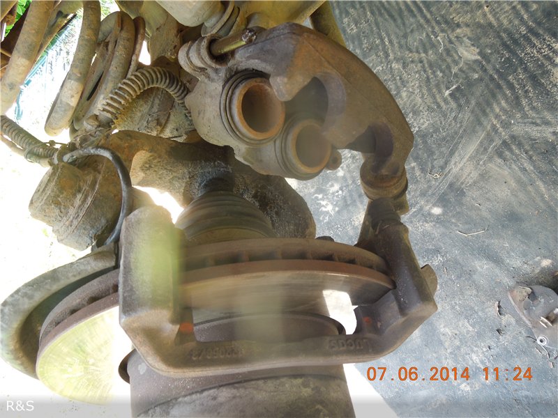

<p dir="auto">для начала разжал и открутил суппорт вытащил колодки, чтоб сподручней было откручивать тяги</p>
<p dir="auto"><a href="http://www.radikal.ru/" target="_blank" rel="noopener noreferrer nofollow ugc"><img src="/assets/uploads/imported_images/4b/d3ab314dd499.jpg" alt="" class=" img-fluid img-markdown" /></a></p>
<p dir="auto">и крепления тормозного шланга</p>
<p dir="auto"><a href="http://www.radikal.ru/" target="_blank" rel="noopener noreferrer nofollow ugc"><img src="/assets/uploads/imported_images/96/2e9cc603b0b4.jpg" alt="" class=" img-fluid img-markdown" /></a></p>

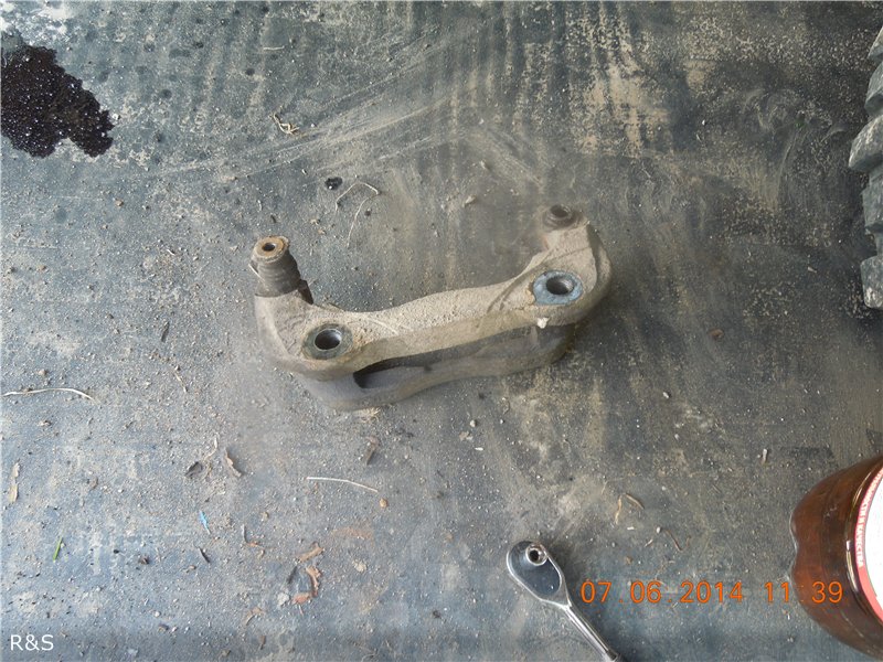

<p dir="auto">потом открутил два болта и снял фигню на которую этот самый суппорт крепится, в принцпе вумные люди сказали</p>
<p dir="auto">что можно открутить эти два болта и снять сию приблуду вместе с супортом в сборе, но мне так легче)</p>
<p dir="auto"><a href="http://www.radikal.ru/" target="_blank" rel="noopener noreferrer nofollow ugc"><img src="/assets/uploads/imported_images/af/84653c0d7e51.jpg" alt="" class=" img-fluid img-markdown" /></a></p>
<p dir="auto"><a href="http://www.radikal.ru/" target="_blank" rel="noopener noreferrer nofollow ugc"><img src="/assets/uploads/imported_images/13/024479d5a8af.jpg" alt="" class=" img-fluid img-markdown" /></a></p>
<p dir="auto">вот сама приблуда! снимаем ее</p>

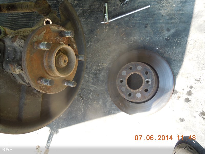

<p dir="auto">снимаем тормозной диск</p>
<p dir="auto"><a href="http://www.radikal.ru/" target="_blank" rel="noopener noreferrer nofollow ugc"><img src="/assets/uploads/imported_images/76/e8787cbac52f.jpg" alt="" class=" img-fluid img-markdown" /></a></p>

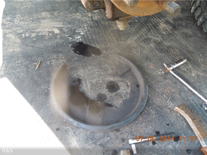

<p dir="auto">снимаем защиту</p>
<p dir="auto"><a href="http://www.radikal.ru/" target="_blank" rel="noopener noreferrer nofollow ugc"><img src="/assets/uploads/imported_images/20/fccc3acf3673.jpg" alt="" class=" img-fluid img-markdown" /></a></p>

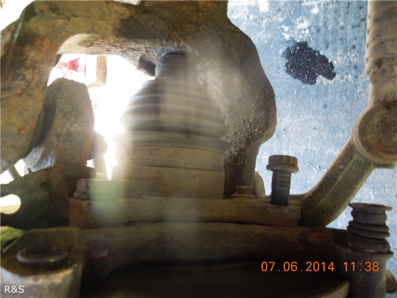

<p dir="auto">и перед нами открывается ступица во всей красе.теперь можно открутить центральную гайку зафиксировав</p>
<p dir="auto">ступицу чтоб не крутилась, и стукая хорошим молотком по обратной стороне ступицы снимаем с ее с вала и меняем в сборе,</p>

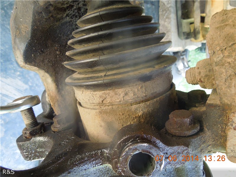

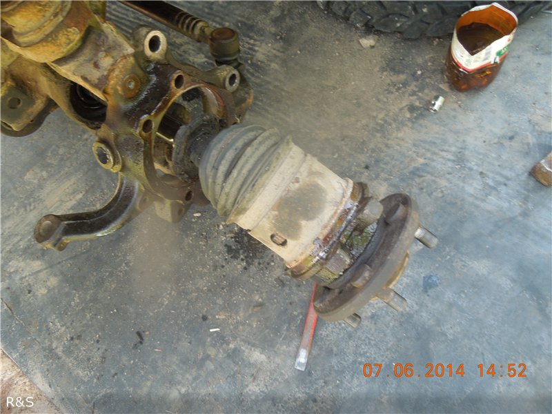

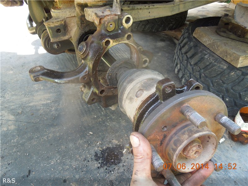

<p dir="auto">я же открутил четыре болта с обратной стороны ступицы чтобы вытащить ступицу в сборе со ШРУСами и приводами</p>
<p dir="auto"><a href="http://www.radikal.ru/" target="_blank" rel="noopener noreferrer nofollow ugc"><img src="/assets/uploads/imported_images/21/a9b1f8b05eec.jpg" alt="" class=" img-fluid img-markdown" /></a></p>
<p dir="auto"><a href="http://www.radikal.ru/" target="_blank" rel="noopener noreferrer nofollow ugc"><img src="/assets/uploads/imported_images/80/4a1705cac4a1.jpg" alt="" class=" img-fluid img-markdown" /></a></p>

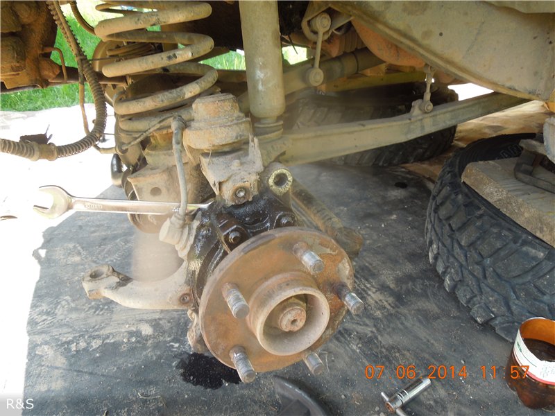

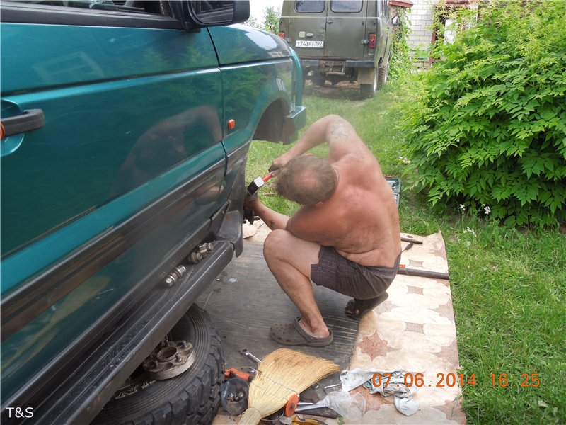

<p dir="auto">здесь пришлось помучиться так как все это дело прикипело приржавело и приклеилось, но у  меня была кувалда,</p>
<p dir="auto">минут 40-50 ушло на проливку всякими проникающими жидкостями и на многочисленные удары кувалдой по зубилу</p>
<p dir="auto">по всей окружности, прикипело на славу, но всетаки я ее вытянул оттуда!</p>
<p dir="auto"><a href="http://www.radikal.ru/" target="_blank" rel="noopener noreferrer nofollow ugc"><img src="/assets/uploads/imported_images/1a/492038735e0f.jpg" alt="" class=" img-fluid img-markdown" /></a></p>
<p dir="auto"><a href="http://www.radikal.ru/" target="_blank" rel="noopener noreferrer nofollow ugc"><img src="/assets/uploads/imported_images/17/c6570769d3bb.jpg" alt="" class=" img-fluid img-markdown" /></a></p>
<p dir="auto">кувалдю другую сторону</p>
<p dir="auto"><a href="http://www.radikal.ru/" target="_blank" rel="noopener noreferrer nofollow ugc"><img src="/assets/uploads/imported_images/cc/30a6d6524bdf.jpg" alt="" class=" img-fluid img-markdown" /></a></p>

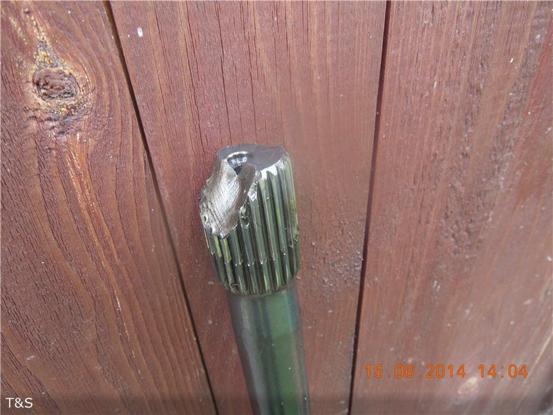

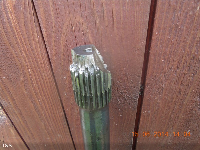

<p dir="auto">вот таким оказался длинный привод когда я его достал, внутри размолотить не успело. повезло. куски нашол</p>
<p dir="auto"><a href="http://www.radikal.ru/" target="_blank" rel="noopener noreferrer nofollow ugc"><img src="/assets/uploads/imported_images/95/2e72b8675f37.jpg" alt="" class=" img-fluid img-markdown" /></a></p>
<p dir="auto"><a href="http://www.radikal.ru/" target="_blank" rel="noopener noreferrer nofollow ugc"><img src="/assets/uploads/imported_images/f5/773b97d63a5a.jpg" alt="" class=" img-fluid img-markdown" /></a></p>

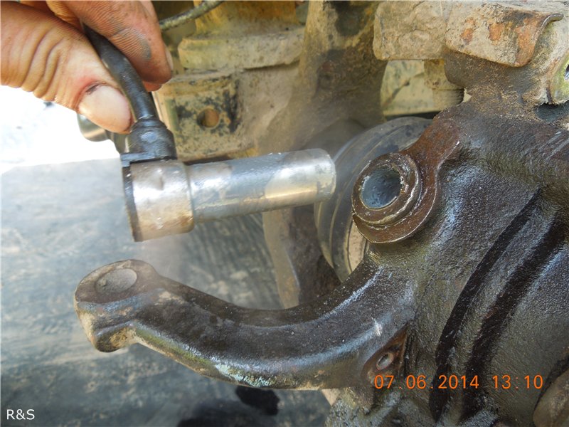

<p dir="auto">да чуть не забыл. в перерывах во время перекура проливал и вытаскивал датчик абс, вот он</p>
<p dir="auto"><a href="http://www.radikal.ru/" target="_blank" rel="noopener noreferrer nofollow ugc"><img src="/assets/uploads/imported_images/01/5cb0addb5adc.jpg" alt="" class=" img-fluid img-markdown" /></a></p>
<p dir="auto">он кстати тоже хорошо прикипел</p>
<p dir="auto"><a href="http://www.radikal.ru/" target="_blank" rel="noopener noreferrer nofollow ugc"><img src="/assets/uploads/imported_images/5b/708d3991ce48.jpg" alt="" class=" img-fluid img-markdown" /></a></p>

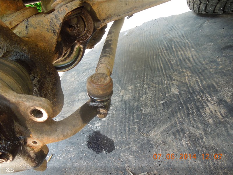

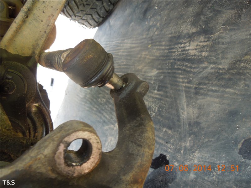

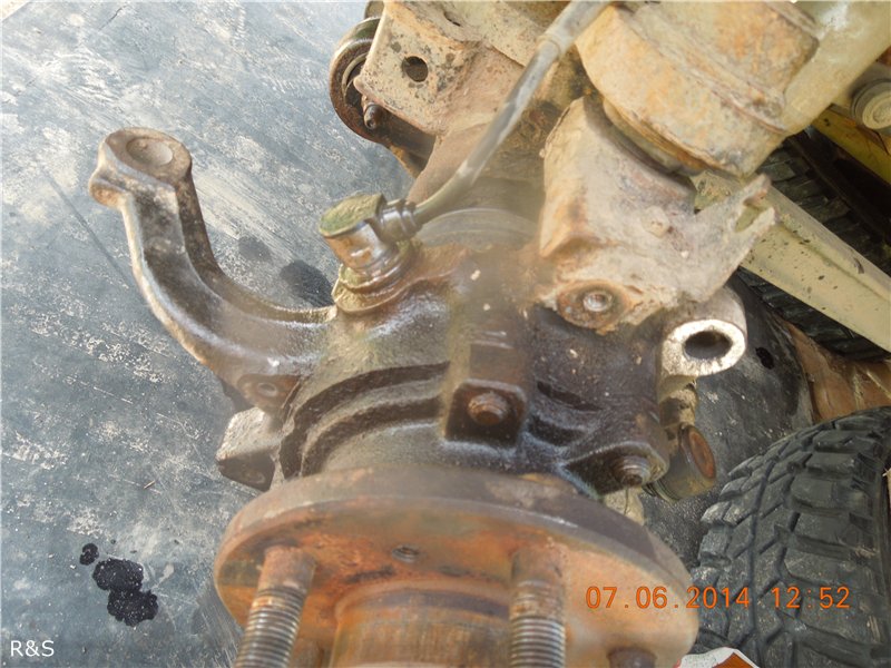

<p dir="auto">потом пролил и открутил все тяги какие есть.</p>
<p dir="auto"><a href="http://www.radikal.ru/" target="_blank" rel="noopener noreferrer nofollow ugc"><img src="/assets/uploads/imported_images/6b/6e756482bb03.jpg" alt="" class=" img-fluid img-markdown" /></a></p>
<p dir="auto"><a href="http://www.radikal.ru/" target="_blank" rel="noopener noreferrer nofollow ugc"><img src="/assets/uploads/imported_images/8a/826ba9ad9689.jpg" alt="" class=" img-fluid img-markdown" /></a></p>

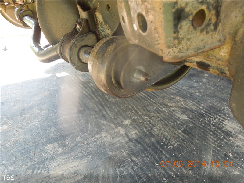

<p dir="auto">со стабилизатором вышла заминка не оказалось высокой головки на 18. оставил на потом.</p>
<p dir="auto">пока только открутил клюшки</p>
<p dir="auto"><a href="http://www.radikal.ru/" target="_blank" rel="noopener noreferrer nofollow ugc"><img src="/assets/uploads/imported_images/ec/3a524a97544f.jpg" alt="" class=" img-fluid img-markdown" /></a></p>

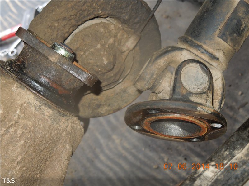

<p dir="auto">нанес метку и открутил кардан</p>
<p dir="auto"><a href="http://www.radikal.ru/" target="_blank" rel="noopener noreferrer nofollow ugc"><img src="/assets/uploads/imported_images/a7/15e04f9a7217.jpg" alt="" class=" img-fluid img-markdown" /></a></p>

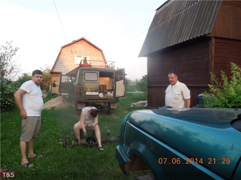

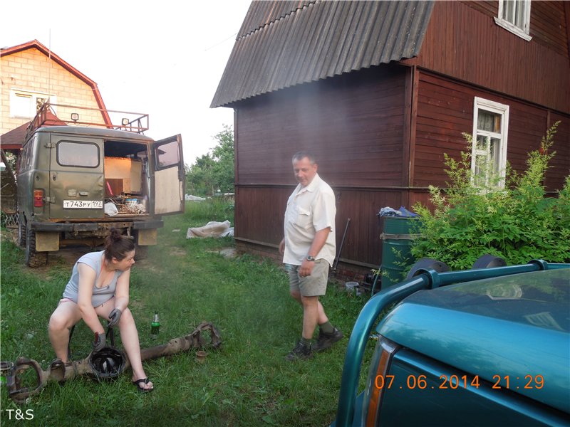

<p dir="auto">к этому времени начали собираться зрители)</p>
<p dir="auto"><a href="http://www.radikal.ru/" target="_blank" rel="noopener noreferrer nofollow ugc"><img src="/assets/uploads/imported_images/fd/9e63f828264d.jpg" alt="" class=" img-fluid img-markdown" /></a></p>
<p dir="auto">приехал  Андрей clarus611.привез головку на 18, стянул пружины,  втроем вытащили мост с редуктором, и начали готовить</p>
<p dir="auto">другой чулок моста и части от моего моста к сборке</p>
<p dir="auto"><a href="http://www.radikal.ru/" target="_blank" rel="noopener noreferrer nofollow ugc"><img src="/assets/uploads/imported_images/2b/3cf06969ace8.jpg" alt="" class=" img-fluid img-markdown" /></a></p>

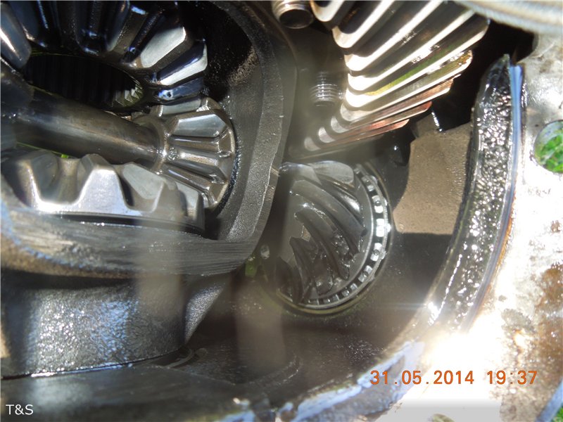

<p dir="auto">скрутил с моего моста редуктор и хорошенько его в бензинчике промыл осмтрел.</p>
<p dir="auto">вродеб как новый все цело</p>
<p dir="auto"><a href="http://www.radikal.ru/" target="_blank" rel="noopener noreferrer nofollow ugc"><img src="/assets/uploads/imported_images/0c/0948185eea88.jpg" alt="" class=" img-fluid img-markdown" /></a></p>
<p dir="auto"><a href="http://www.radikal.ru/" target="_blank" rel="noopener noreferrer nofollow ugc"><img src="/assets/uploads/imported_images/35/ed9003a85da9.jpg" alt="" class=" img-fluid img-markdown" /></a></p>

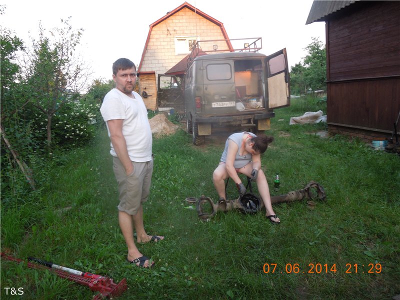

<p dir="auto">подруга чистит посадочное под редуктор</p>
<p dir="auto"><a href="http://www.radikal.ru/" target="_blank" rel="noopener noreferrer nofollow ugc"><img src="/assets/uploads/imported_images/7b/178a1095b93d.jpg" alt="" class=" img-fluid img-markdown" /></a></p>
