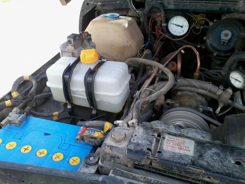

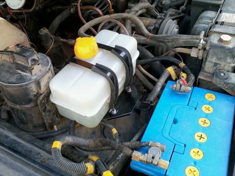

<?xml version="1.0" encoding="UTF-8"?><rss xmlns:dc="http://purl.org/dc/elements/1.1/" xmlns:content="http://purl.org/rss/1.0/modules/content/" xmlns:atom="http://www.w3.org/2005/Atom" version="2.0"><channel><title><![CDATA[Замена бачка ОЖ]]></title><description><![CDATA[<p dir="auto">Треснул бачок ОЖ, все попытки заклеить к успеху не привели,</p>
<p dir="auto">оригинал 5тр, с помойки 2,5т от приоры 0,3тр, выбор очевиден   🥳</p>
<p dir="auto">От приоры имеет внутренние перегородки и по отзывам достаточно надежен.</p>
<p dir="auto">Датчик уровня пришлось пока отключить возможно потом что нить придумаю.</p>
<p dir="auto"><img src="/assets/uploads/imported_images/620/0420.jpg" alt="" class=" img-fluid img-markdown" /></p>
<p dir="auto"><img src="/assets/uploads/imported_images/620/0421.jpg" alt="" class=" img-fluid img-markdown" /></p>

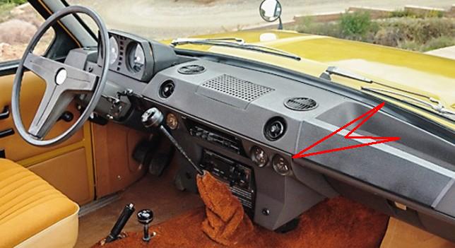

]]></description><link>https://jlrforum.ru/post/13300</link><guid isPermaLink="true">https://jlrforum.ru/post/13300</guid><dc:creator><![CDATA[Михалыч]]></dc:creator><pubDate>Thu, 12 Jun 2014 21:42:00 GMT</pubDate></item><item><title><![CDATA[Reply to Замена бачка ОЖ on Thu, 12 Jun 2014 20:03:00 GMT]]></title><description><![CDATA[<p dir="auto">А на ранних Классиках указатель давления масла штатно стоял:</p>
<p dir="auto"><img src="/assets/uploads/imported_images/493/Torpeda1.jpg" alt="" class=" img-fluid img-markdown" /></p>

]]></description><link>https://jlrforum.ru/post/13297</link><guid isPermaLink="true">https://jlrforum.ru/post/13297</guid><dc:creator><![CDATA[Михалыч]]></dc:creator><pubDate>Thu, 12 Jun 2014 18:27:00 GMT</pubDate></item><item><title><![CDATA[Reply to Замена бачка ОЖ on Thu, 12 Jun 2014 14:46:00 GMT]]></title><description><![CDATA[<p dir="auto">Манометры верхний давление в рампе бензина, нижний давление масла.</p>
<p dir="auto">Забыл сказать - пришлось купить изогнутый шланг 50р от неизвестной отечественной машины чтобы подключить нижний патрубок.</p>
]]></description><link>https://jlrforum.ru/post/13296</link><guid isPermaLink="true">https://jlrforum.ru/post/13296</guid><dc:creator><![CDATA[MOBY DICK]]></dc:creator><pubDate>Thu, 12 Jun 2014 14:46:00 GMT</pubDate></item><item><title><![CDATA[Reply to Замена бачка ОЖ on Thu, 12 Jun 2014 11:03:00 GMT]]></title><description><![CDATA[<p dir="auto">Крута   <img src="https://jlrforum.ru/assets/plugins/nodebb-plugin-emoji/emoji/android/1f609.png?v=f1ed3d8febd" class="not-responsive emoji emoji-android emoji--wink" style="height:23px;width:auto;vertical-align:middle" title=";)" alt="😉" />   А давление чего манометры показывают?   :whistle:</p>
