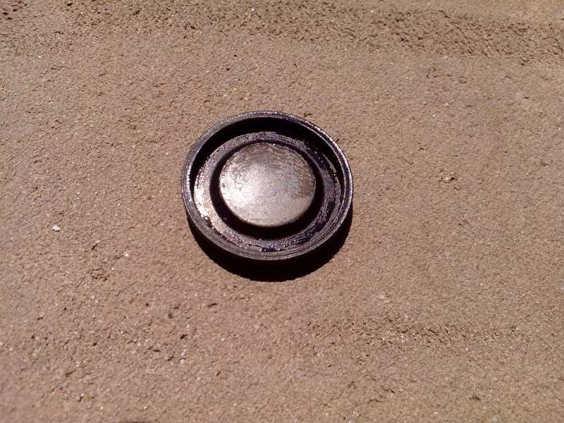

<p dir="auto"><img src="/assets/uploads/imported_images/1416/hf4d1b4d.jpg" alt="" class=" img-fluid img-markdown" /></p>
<p dir="auto">Даванули воздухом, всё держит тоже...</p>
<p dir="auto">Прозвонили провода все от блока EAS, все идеально... Разобрал клапан, выработочка есть небольшая, но не критично. Воздух-то держит... Причина осталась неизвестной... Но на всяку случку поменял клапан местами с задним левым... Чтобы добраться если чо было легче...</p>
<p dir="auto">Два дня полет нормальный. Туда сюда не гонял подвеску, но пока не задирает...</p>

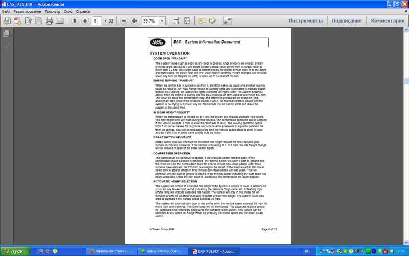

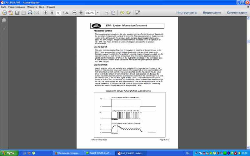

<p dir="auto">Теперь хочу сказать по поводу мигания лампы верхнего положения. Она мигает при переходе в EXTENDED. Что следует из той же инструкции по EAS. И когда идет команда на опускание, а какой-то угол не опускается, то блок EAS это расценивает как зависание и задирает в самый верх. Вот тут это описано. В самом низу.</p>
<p dir="auto"><img src="/assets/uploads/imported_images/1416/hfa7d2f8.jpg" alt="" class=" img-fluid img-markdown" /></p>
<p dir="auto">Что и происходило, когда вниз не опускался угол...</p>
<p dir="auto">Посмотрим ка будет дальше себя вести... Если что, отпишусь...</p>
