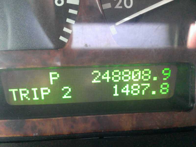

<p dir="auto">А сейчас вот это.</p>
<p dir="auto"><img src="/assets/uploads/imported_images/568/WP_20140513_008.jpg" alt="" class=" img-fluid img-markdown" /></p>
