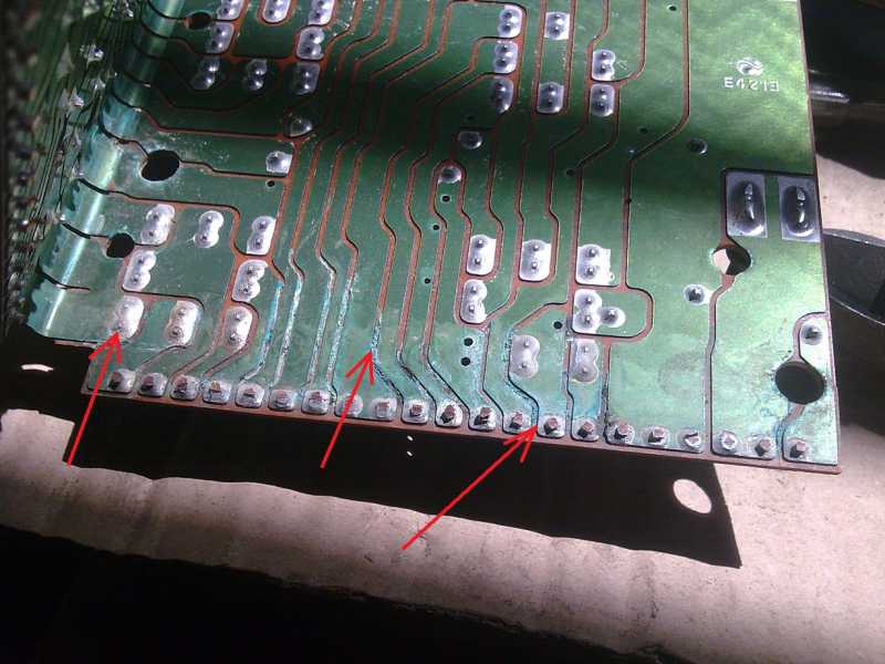

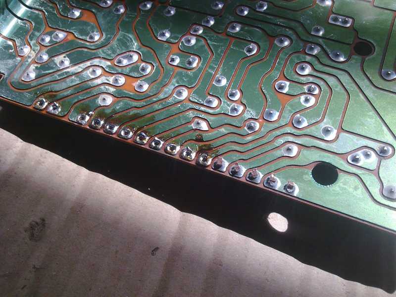

<p dir="auto">далее фото обнаруженных дефектов на платах монтажника.</p>
<p dir="auto">зелень от влажности</p>
<p dir="auto"><img src="/assets/uploads/imported_images/522/qqqwq14.jpg" alt="" class=" img-fluid img-markdown" /></p>

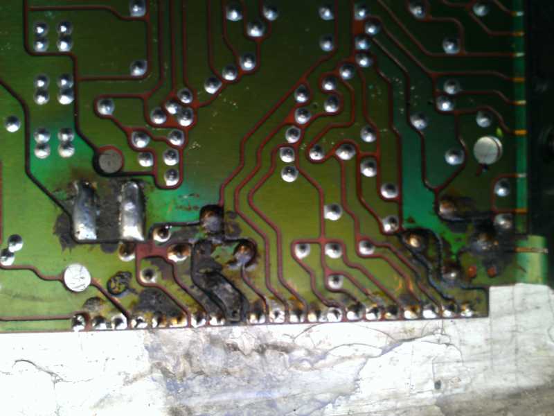

<p dir="auto">выпавшие контакты</p>
<p dir="auto"><img src="/assets/uploads/imported_images/522/qqqwq15.jpg" alt="" class=" img-fluid img-markdown" /></p>
<p dir="auto"><img src="/assets/uploads/imported_images/522/qqqwq16.jpg" alt="" class=" img-fluid img-markdown" /></p>

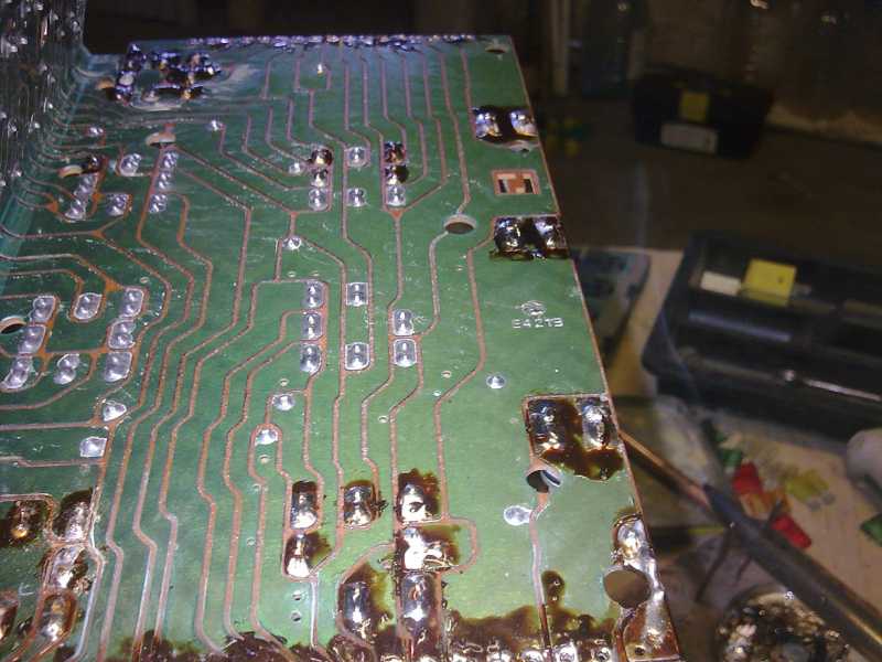

<p dir="auto">Чистить можно обычным аммиаком - в аптеке копейки стоит. Так же можно купить спец средство для этого (продаётся в виде спрея). Но оно не так эффективно и стоит как как коробка бутылочек аммиака. Чистить можно мягкой зубной щеткой (они различаются по мягкости щетинок). После чистки желательно протереть спиртом.</p>
<p dir="auto">После пайки желательно смыть "лужи" флюса так же спиртом (какая незаменимая жидкость!!!   <img src="https://jlrforum.ru/assets/plugins/nodebb-plugin-emoji/emoji/android/1f389.png?v=f1ed3d8febd" class="not-responsive emoji emoji-android emoji--tada" style="height:23px;width:auto;vertical-align:middle" title="🎉" alt="🎉" />   <img src="https://jlrforum.ru/assets/plugins/nodebb-plugin-emoji/emoji/android/1f602.png?v=f1ed3d8febd" class="not-responsive emoji emoji-android emoji--joy" style="height:23px;width:auto;vertical-align:middle" title="😂" alt="😂" />  ).</p>

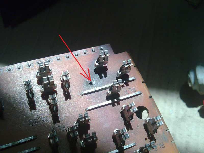

<p dir="auto">Когда блок предов достанете, сразу станет ясно зачем болгарка) Там же на фото видно место распила контактов. А по поводу ремонта дорожек, если нет навыка ремонта электроники и пайки - лучше отдать в ремонт. С другой стороны можно конечно самому научится и так сказать набить руку на Пегасятине   :whistle:</p>

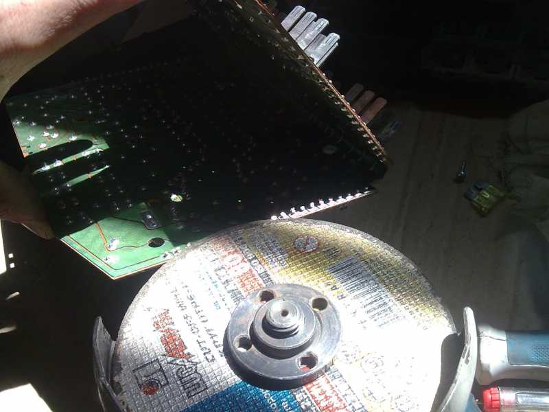

<p dir="auto">Я обычными кусачками перекусываю.</p>

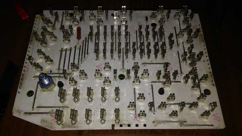

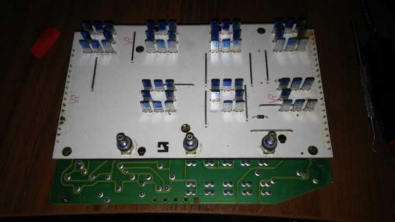

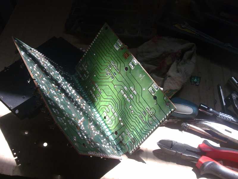

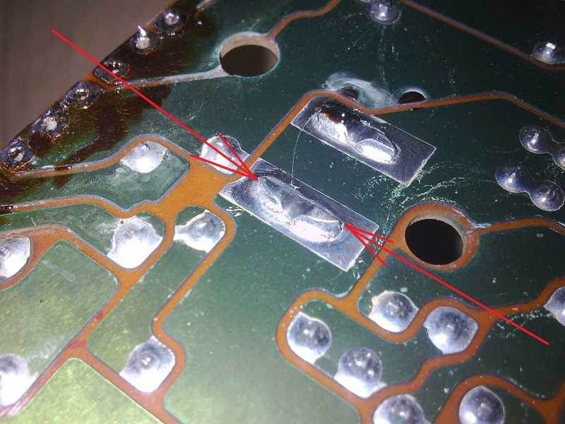

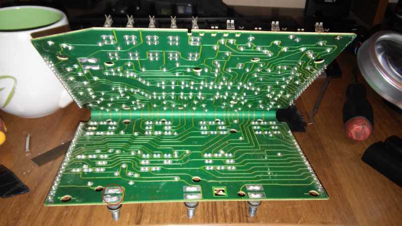

<p dir="auto">В целом плата оказалась в хорошем состоянии</p>
<p dir="auto"><img src="/assets/uploads/imported_images/502/1.jpg" alt="" class=" img-fluid img-markdown" /></p>
<p dir="auto"><img src="/assets/uploads/imported_images/502/2.jpg" alt="" class=" img-fluid img-markdown" /></p>

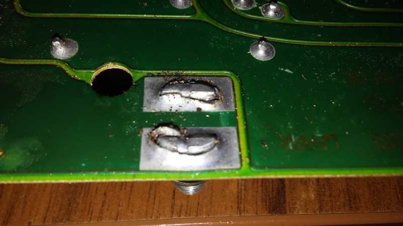

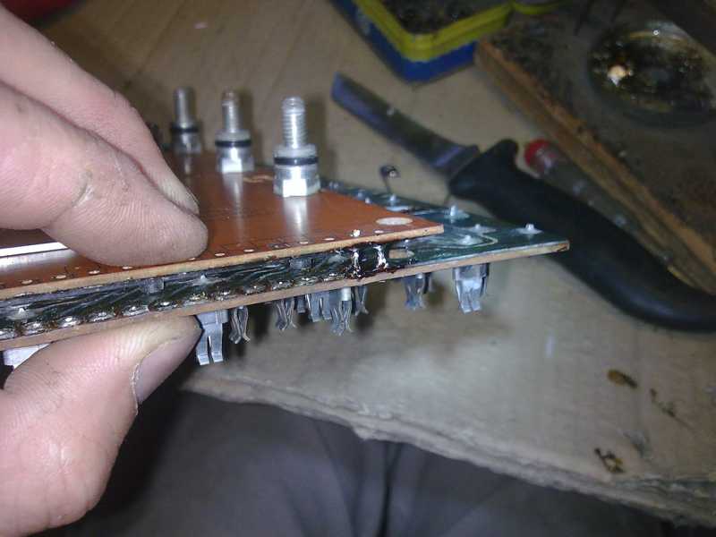

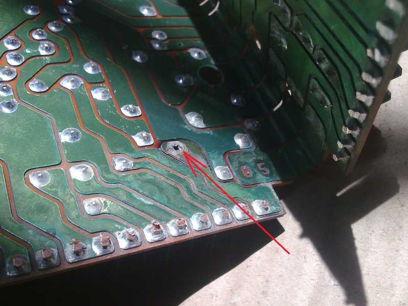

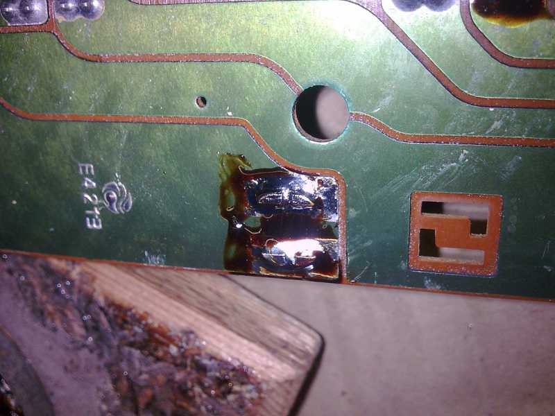

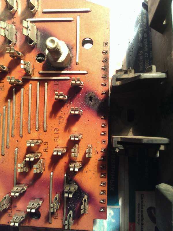

<p dir="auto">но 1 силовой контакт идущий на ВЕСМ чуть не выпал из платы!</p>
<p dir="auto"><img src="/assets/uploads/imported_images/502/3.jpg" alt="" class=" img-fluid img-markdown" /></p>
<p dir="auto"><img src="/assets/uploads/imported_images/502/4.jpg" alt="" class=" img-fluid img-markdown" /></p>
<p dir="auto">т.к. не было под рукой мощного паяльника (да и вообще я с ним не очень дружу)   <img src="https://jlrforum.ru/assets/plugins/nodebb-plugin-emoji/emoji/android/1f60a.png?v=f1ed3d8febd" class="not-responsive emoji emoji-android emoji--blush" style="height:23px;width:auto;vertical-align:middle" title=":blush:" alt="😊" /></p>
<p dir="auto">решил отнести в обыкновенный ремонт бытовой техники, где сидят люди с огромными линзами и набитой рукой!</p>
<p dir="auto">цена вопроса оказалась 500 р.</p>
<p dir="auto">п.с. распилил ножовкой!!!</p>

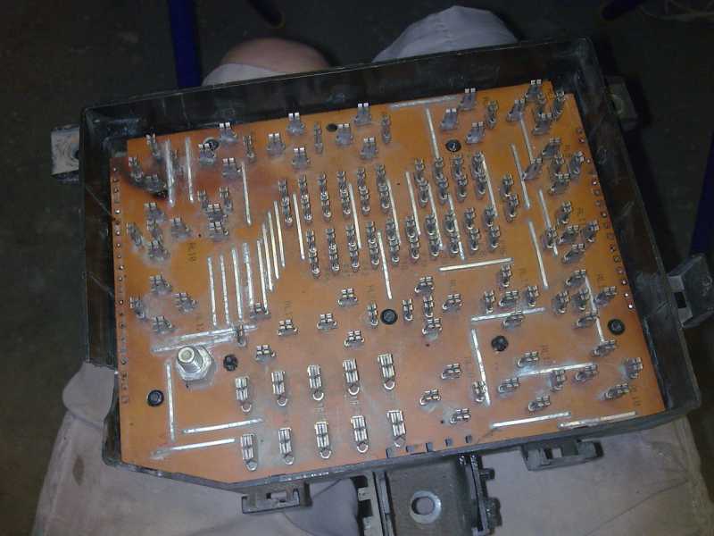

<p dir="auto">ремонт твой тут не первый, судя по скушенным проводкам. отродясь они квадратного сечения и толще.</p>
<p dir="auto">при таком износе токоведущих дорожек, их желательно армировать толстым одножильным проводом (1,5-2,5мм2) с качественной пропайкой по контуру.</p>
