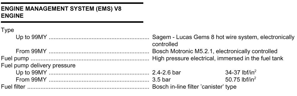

]]></description><link>https://jlrforum.ru/topic/355/davleniye-topliva-v-toplivnoy-rampe</link><generator>RSS for Node</generator><lastBuildDate>Mon, 29 Jun 2026 15:26:17 GMT</lastBuildDate><atom:link href="https://jlrforum.ru/topic/355.rss" rel="self" type="application/rss+xml"/><pubDate>Mon, 02 Jun 2014 10:49:00 GMT</pubDate><ttl>60</ttl><item><title><![CDATA[Reply to Давление топлива в топливной рампе on Mon, 04 Jan 2016 10:14:00 GMT]]></title><description><![CDATA[<p dir="auto"><img src="/assets/uploads/imported_images/BECM/i-403925.jpg" alt="" class=" img-fluid img-markdown" /></p>

<p dir="auto">Регулятор давления топлива у впрыска GEMS расположен в задней части топливной рампы, за воздушным рессивером ближе к левой "голове", крепится к рампе 2-мя болтиками 6 мм., уплотнение - резиновое кольцо как на бензофорсунке.</p>
]]></description><link>https://jlrforum.ru/post/13164</link><guid isPermaLink="true">https://jlrforum.ru/post/13164</guid><dc:creator><![CDATA[Сергей 77]]></dc:creator><pubDate>Sat, 26 Sep 2015 17:12:00 GMT</pubDate></item><item><title><![CDATA[Reply to Давление топлива в топливной рампе on Sat, 26 Sep 2015 07:29:00 GMT]]></title><description><![CDATA[<p dir="auto">1.5бар очень мало!Странно,что двигатель вообще работает на таком давлении!</p>
]]></description><link>https://jlrforum.ru/post/13163</link><guid isPermaLink="true">https://jlrforum.ru/post/13163</guid><dc:creator><![CDATA[alex1967]]></dc:creator><pubDate>Sat, 26 Sep 2015 07:29:00 GMT</pubDate></item><item><title><![CDATA[Reply to Давление топлива в топливной рампе on Sat, 26 Sep 2015 07:09:00 GMT]]></title><description><![CDATA[<p dir="auto">Давление в рампе 1.5 бар. Насос менял, Бензо фильтр менял. Форсунки смотрел(распыл нормальный). Это может быть проблема только в обратном клапане??? Уже год борюсь с бешеном расходом топлива. Из-за такого низкого давления в рампе может быть расход 35л.? Уже не знаю на что грешить. Датчик коленвала менял, и лямбда -зонды тоже. Правда поставил FAE пока не знаю как они отрабатывают. на диагностику пока не доехал. Подскажите пожалуйста!</p>
]]></description><link>https://jlrforum.ru/post/13162</link><guid isPermaLink="true">https://jlrforum.ru/post/13162</guid><dc:creator><![CDATA[Stepan]]></dc:creator><pubDate>Sat, 26 Sep 2015 07:09:00 GMT</pubDate></item><item><title><![CDATA[Reply to Давление топлива в топливной рампе on Fri, 25 Sep 2015 20:12:00 GMT]]></title><description><![CDATA[<p dir="auto">Сегодня был в автомаге, обратный клапан (ГАЗ), тот что подходит на впрыск GEMS стоит порядка 800 руб. (специально не смотрел, но "отложилась именно эта цифра).</p>
