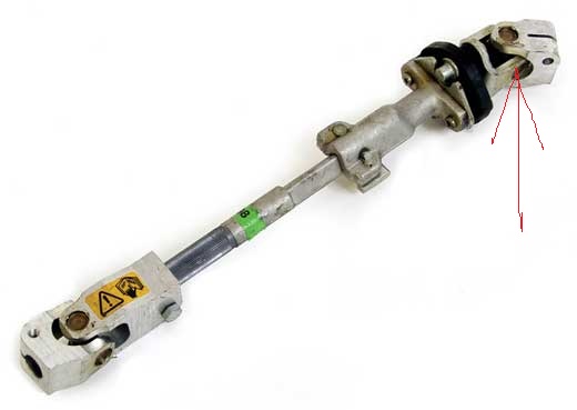

<?xml version="1.0" encoding="UTF-8"?><rss xmlns:dc="http://purl.org/dc/elements/1.1/" xmlns:content="http://purl.org/rss/1.0/modules/content/" xmlns:atom="http://www.w3.org/2005/Atom" version="2.0"><channel><title><![CDATA[Рулевой вал с карданами]]></title><description><![CDATA[<p dir="auto">Мужики ,а что эти карданчики отдельно не продаются ?</p>
<p dir="auto">может от  чего подходят</p>

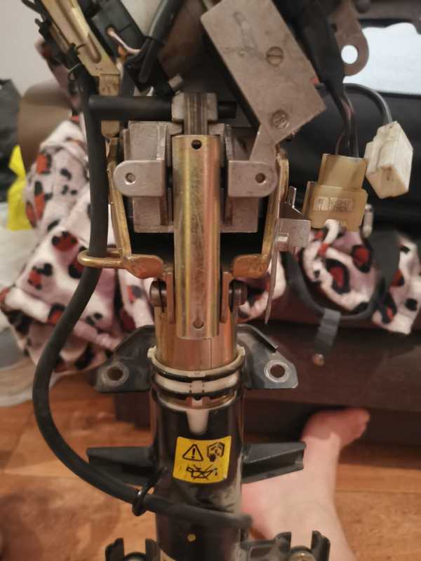

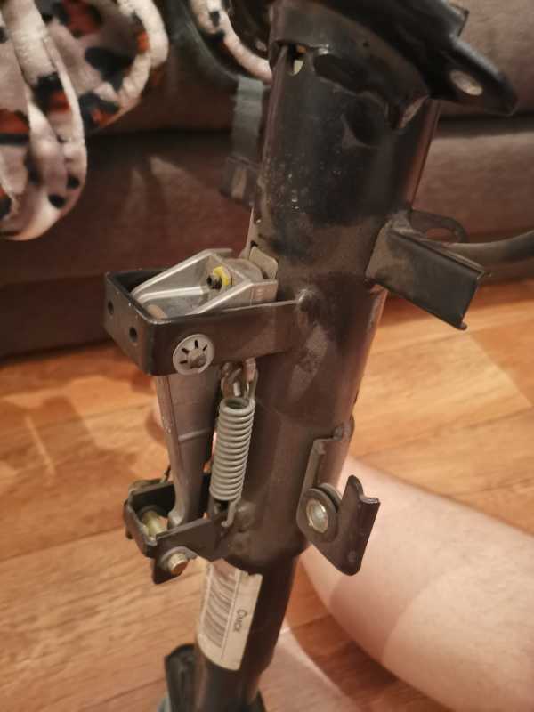

На рулевом валу есть шлицы для осуществления регулировки руля вверх-вниз.Люфт в них,снять колонку и шлицы которые усами подогнуть внутрь трубы.Когда снимеш поймеш конструктив.</p>
<p dir="auto">Купил запасную колонку, чувствую в ней тоже стучек есть, так и не понял какие шлицы усами.</p>
<p dir="auto"><img src="/assets/uploads/imported_images/4251/IMG_20211024_224851.jpg" alt="" class=" img-fluid img-markdown" /></p>
<p dir="auto"><img src="/assets/uploads/imported_images/4251/IMG_20211024_224857.jpg" alt="" class=" img-fluid img-markdown" /></p>

]]></description><link>https://jlrforum.ru/post/13034</link><guid isPermaLink="true">https://jlrforum.ru/post/13034</guid><dc:creator><![CDATA[Mitka]]></dc:creator><pubDate>Fri, 19 Mar 2021 04:46:00 GMT</pubDate></item><item><title><![CDATA[Reply to Рулевой вал с карданами on Fri, 19 Mar 2021 03:05:00 GMT]]></title><description><![CDATA[<p dir="auto">Подскажите, может кто сталкивался, уже заменил все крестовины, но люфт и стук на пересеченной местности остался, и исходят они из рулевой колонки, может кто-нибудь добрался до истины?</p>

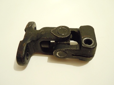

]]></description><link>https://jlrforum.ru/post/13029</link><guid isPermaLink="true">https://jlrforum.ru/post/13029</guid><dc:creator><![CDATA[Юрий Везунчик]]></dc:creator><pubDate>Fri, 23 May 2014 20:27:00 GMT</pubDate></item><item><title><![CDATA[Reply to Рулевой вал с карданами on Fri, 23 May 2014 16:49:00 GMT]]></title><description><![CDATA[<p dir="auto">Вот пример Классиковских карданчиков:</p>
<p dir="auto"><img src="/assets/uploads/imported_images/493/222.zx.jpg" alt="" class=" img-fluid img-markdown" /></p>
<p dir="auto"><img src="/assets/uploads/imported_images/493/223.zx.jpg" alt="" class=" img-fluid img-markdown" /></p>

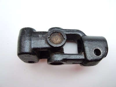

]]></description><link>https://jlrforum.ru/post/13028</link><guid isPermaLink="true">https://jlrforum.ru/post/13028</guid><dc:creator><![CDATA[Сергей 77]]></dc:creator><pubDate>Fri, 23 May 2014 16:49:00 GMT</pubDate></item><item><title><![CDATA[Reply to Рулевой вал с карданами on Fri, 23 May 2014 16:40:00 GMT]]></title><description><![CDATA[<p dir="auto">там два карданчика и они разные ,но вот крестовинки могут быть одинаковые</p>
<p dir="auto"><img src="/assets/uploads/imported_images/513/QME500050.jpg" alt="" class=" img-fluid img-markdown" /></p>
<p dir="auto"><img src="/assets/uploads/imported_images/513/001.Kardan.jpg" alt="" class=" img-fluid img-markdown" /></p>
]]></description><link>https://jlrforum.ru/post/13027</link><guid isPermaLink="true">https://jlrforum.ru/post/13027</guid><dc:creator><![CDATA[Юрий Везунчик]]></dc:creator><pubDate>Fri, 23 May 2014 16:40:00 GMT</pubDate></item><item><title><![CDATA[Reply to Рулевой вал с карданами on Fri, 23 May 2014 16:19:00 GMT]]></title><description><![CDATA[<p dir="auto">На сколько я понимаю, то вот карданчик от Р38:</p>
<p dir="auto"><img src="/assets/uploads/imported_images/493/001.Kardan.jpg" alt="" class=" img-fluid img-markdown" /></p>
<p dir="auto">А уж коли он один, без вала, то полагаю и в продаже должен быть как самостоятельная деталь.</p>
<p dir="auto">Кстати по размерам очень похож на Классиковский или D1. По диаметру когда-то мерил - совпадали, по длине тоже, а вот совпадает-ли кол-во шлицов не помню.</p>
