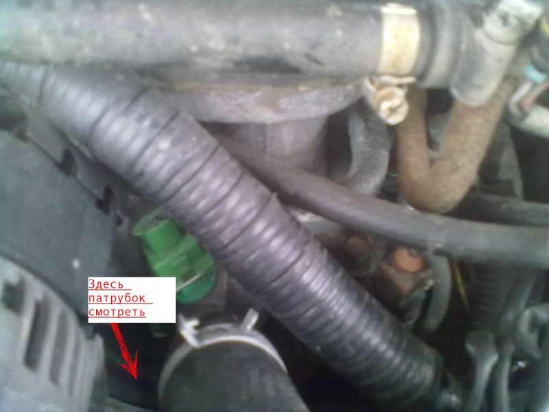

<p dir="auto"><strong><a class="plugin-mentions-user plugin-mentions-a" href="/user/6pakohbep" aria-label="Profile: 6pakoHbep">@<bdi>6pakoHbep</bdi></a> said:</strong><br />
правильнее было бы, если бы обратка с печки шла вниз термостата, в одну полость с выходом из радиатора,так сделан термостат на копейке.</p>
<p dir="auto">верно ли думаю?</p>
<p dir="auto">не верно...при холодном двигателе нижний патрубок радиатора закрыт термостатом,стало быть и через печку циркуляции не будет...на копейке выход печки подключен прямо к помпе,а не к термостату...</p>

<p dir="auto">есть теория, что термостат не правильно сделан у нас. С печки обратка попадает на элемент термостата, охлаждая его, тем самым закрывая большой круг и как следствие - повышение температуры двигателя. чем жарче делаем в салоне  тем жарче мотору. правильнее было бы, если бы обратка с печки шла вниз термостата, в одну полость с выходом из радиатора. так сделан термостат на копейке.</p>
