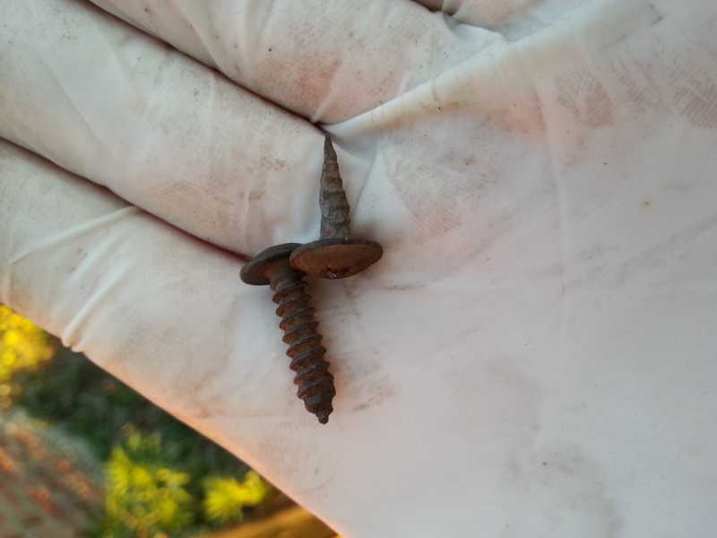

<p dir="auto">Еще чуть не забыл, когда будите снимать пластик под дворниками то запаситесь заранее новыми саморезами на 4,8 или 5 толщиной. Старые настолько сгнили что и половины длинны не осталось, как разбирусь - фотку вставлю.</p>
<p dir="auto"><img src="/assets/uploads/imported_images/569/20140507_204103.jpg" alt="" class=" img-fluid img-markdown" /></p>

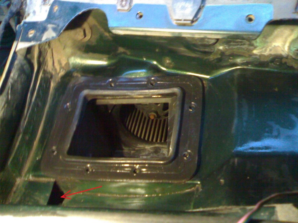

<p dir="auto">Англичане, где-то умные-умные, а где-то такое сморозить могут!</p>
<p dir="auto">Это я о конструкции забора воздуха для печек.</p>

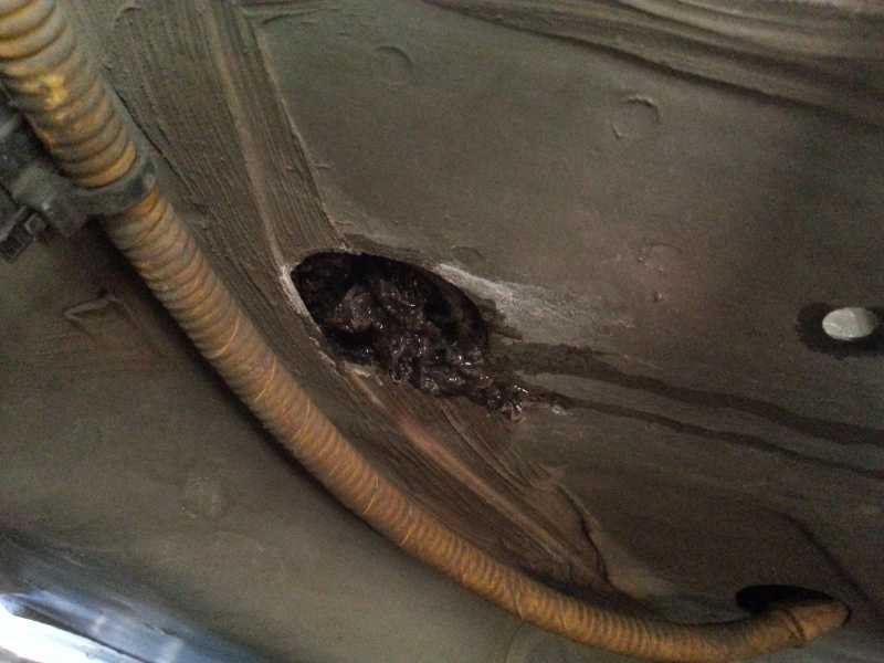

<p dir="auto">Наконец то заделал дыры в порогах, естественно, нужно было и приток воды остановить - в жару текло с испарителя (чистил дренажные отверстия), в дожди - с обоих корпусов моторов печки.</p>
<p dir="auto">Первая серия:</p>
<p dir="auto">Снял обе коробки фильтра, офигев попутно от того, что салонные фильтры живут на улице без каких-либо крышек. Прогерметил резинки под ними, прочистил чистые сливы, собрал, стал ждать дождей. Дождался - как текло, так и течёт, оба фильтра мокрые...</p>
<p dir="auto">Вторая серия (после дождичка. О, в четверг!!!  <img src="https://jlrforum.ru/assets/plugins/nodebb-plugin-emoji/emoji/android/1f642.png?v=f1ed3d8febd" class="not-responsive emoji emoji-android emoji--slightly_smiling_face" style="height:23px;width:auto;vertical-align:middle" title=":)" alt="🙂" />  <img src="https://jlrforum.ru/assets/plugins/nodebb-plugin-emoji/emoji/android/1f61e.png?v=f1ed3d8febd" class="not-responsive emoji emoji-android emoji--disappointed" style="height:23px;width:auto;vertical-align:middle" title="):" alt="😞" /></p>
<p dir="auto">Разобрал всё вновь и обнаружил, что помимо расшатанных закладных саморезов жабо, главным поставщиком воды в салон были отверстия постелей лобового стекла - их, видимо, при покраске поставили старые, попутно потеряв резинки. Через них текло ровно на правый и левый края фильтров. Устранил совсем, предположив, что герметик под стеклом, вероятно, уже "встал"  <img src="https://jlrforum.ru/assets/plugins/nodebb-plugin-emoji/emoji/android/1f642.png?v=f1ed3d8febd" class="not-responsive emoji emoji-android emoji--slightly_smiling_face" style="height:23px;width:auto;vertical-align:middle" title=":)" alt="🙂" /></p>
<p dir="auto">Надеюсь, завтра не увижу кАпель на ковриках!</p>
