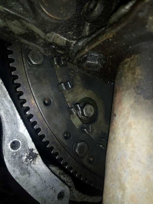

<p dir="auto">Вобщем, поборол, виной всему стало отсутствие лепестка на пластине коленвала (не заметил сразу).</p>
<p dir="auto"><img src="/assets/uploads/imported_images/2167/IMG_20170130_154949.jpg" alt="" class=" img-fluid img-markdown" /></p>
