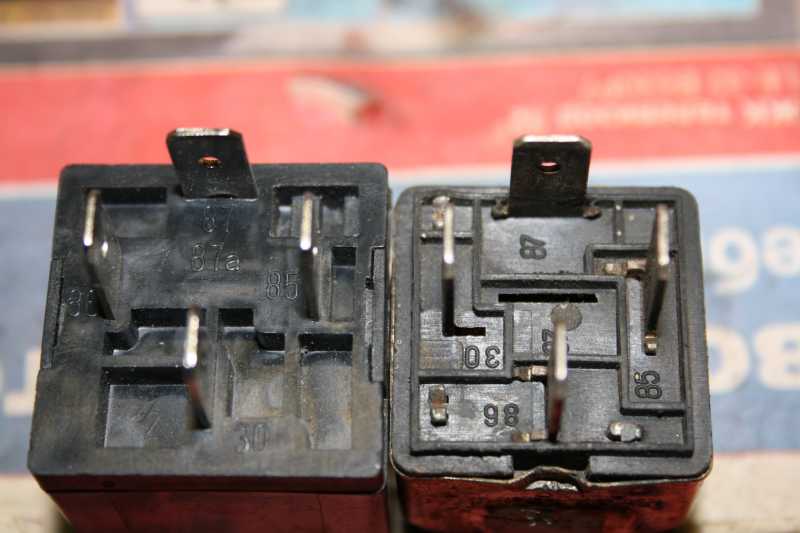

<p dir="auto">Однако, еще нюанс, с полгодика назад я заменил штатное реле времени eas на обычное 5-контактное, что бы eas не выравнивало машину на стоянке. Собственно ошибка случилась с этим реле. Не знаю точно, как это может быть связано, но если подключаться кабелем с 5-контактным реле, то прога выдает ответ от eas, как будто синхронизация потеряна (цифры 20/80...)</p>

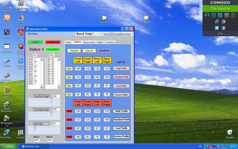

<p dir="auto">Вкладка "Calibrate" - это значения калибровки записанные в памяти блока управления, к реальным показаниям датчиков это отношения не имеет.</p>

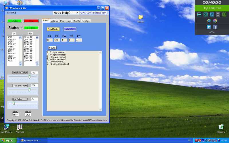

<p dir="auto"><strong>(Шнур ЕAS,калибровачные проставки,реле родное и т.д все по феншую)</strong> Включено зажигание и во всех положениях горят лампы, кнопка никак не реагирует, на табло  <strong>"Eas fault / slow 55kph"</strong>. Ошибки показывает каждый раз по разному. И есть такой сюжет, скажем при нажатии на <strong>"Initialize"</strong> кнопки начинают мигать, потом гаснут и загорается две кнопки, как и должно быть, высадка и среднее положение, компрессор начинает качать, <strong>"Eas fault / slow 55kph"</strong>.  пропадает, секунд 40 качает и опять все кнопки горят и <strong>"Eas fault / slow 55kph"</strong>. Тоже самое происходит если на вкладке <strong>"Heights</strong>"  нажать <strong>"Get Sensor"</strong> или вынуть\вставить реле. Вкладка <strong>"Calibrate"</strong> при машине на &lt;u&gt;отбойниках&lt;/u&gt; показывает следующее.</p>
<p dir="auto"><img src="/assets/uploads/imported_images/2919/3.jpg" alt="" class=" img-fluid img-markdown" /></p>
<p dir="auto">По ошибкам перевод следующий.</p>
<p dir="auto">**Неверный сигнал</p>
<p dir="auto">скрытый</p>
<p dir="auto">Клапан выпуска застрял в открытом положении</p>
<p dir="auto">Клапан застрял в открытом положении</p>
<p dir="auto">Сигнал давления постоянно горит</p>
<p dir="auto">Не может быть ниже</p>
<p dir="auto">Транспортное средство перемещено**</p>

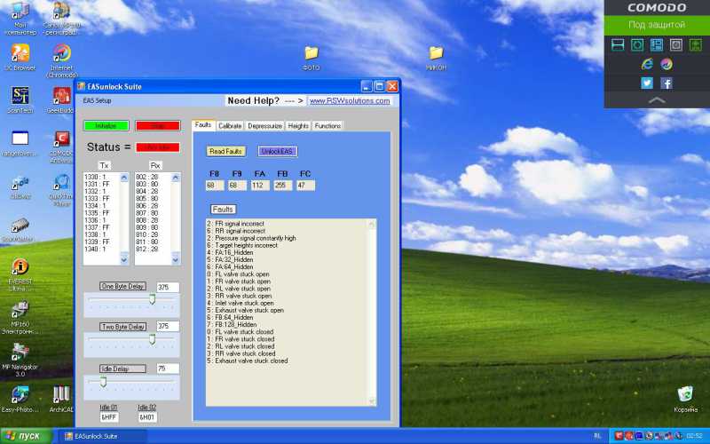

<p dir="auto">И есть одно мое сомнение,когда менял микрики в замке,иногда  выскакивает надпись что левая дверь не закрыта. Возможна ли из за этого такая хрень с подвеской? И можно ли как то обойти, чтоб комп видел что дверь закрыта. Где копать подскажите пожалуйста.</p>
