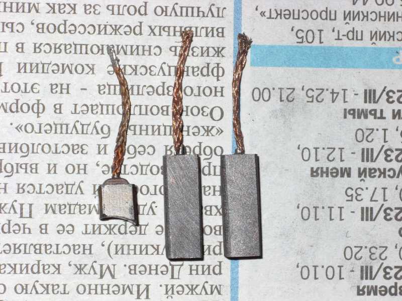

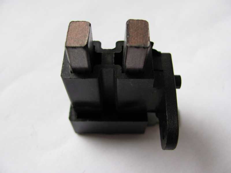

<p dir="auto"><img src="/assets/uploads/imported_images/512/230090_CARGO.jpg" alt="" class=" img-fluid img-markdown" /></p>
<p dir="auto">Щётки я вытачивал из щёток ВАЗ 2108  56.3702 производства "Астро" Пенза, т. к. на мой взгляд они по жёсткости близки к оригинальным щёткам, а щётки, купленные специально для этого генератора, оказались ну ооочень жёсткими.</p>
<p dir="auto">щётки ВАЗ 2108</p>
<p dir="auto"><img src="/assets/uploads/imported_images/512/IMG_2655.jpg" alt="" class=" img-fluid img-markdown" /></p>
<p dir="auto">они же после обтачивания (слева остаток оригинальной)</p>
<p dir="auto"><img src="/assets/uploads/imported_images/512/SN850452.jpg" alt="" class=" img-fluid img-markdown" /></p>

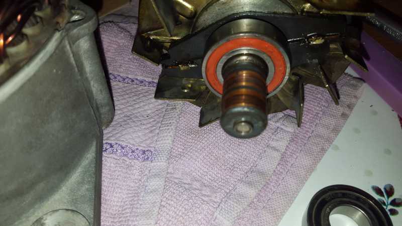

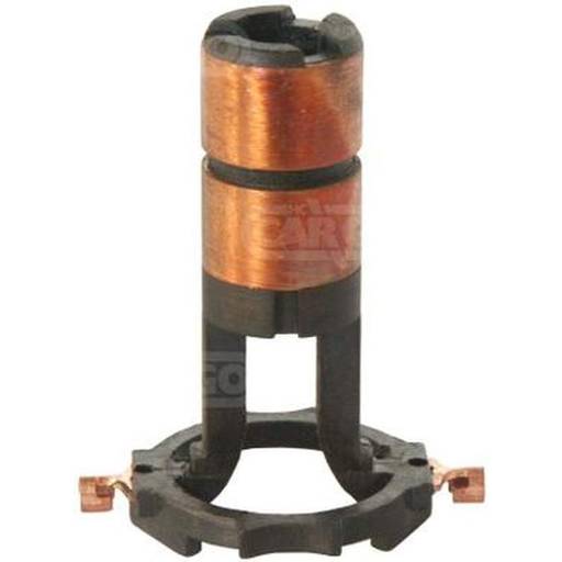

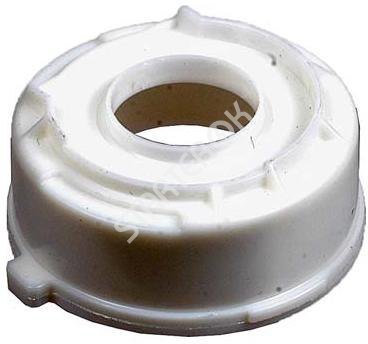

<p dir="auto">Так-же может понадобиться проставка заднего подшипника Cargo 135508</p>
<p dir="auto"><img src="/assets/uploads/imported_images/512/5c9d8_800.jpg" alt="" class=" img-fluid img-markdown" /></p>

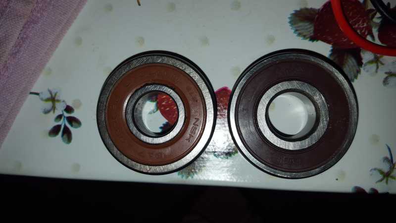

<p dir="auto">вот что нашёл для Дизелей</p>
<p dir="auto">Nsk    6303DDUC3E   Подшипник генератора (Передний)</p>
<p dir="auto">Nsk    6202DDUC3E   Подшипник генератора (Задний)</p>
<p dir="auto">Huco   13 0696     Регулятор напряжения генератора</p>
<p dir="auto">CARGO  136661     Контакт диодного моста</p>
<p dir="auto">Valeo   592 832   Обмотка генератора</p>
<p dir="auto">Opel   12 04 390   Шкив генератора</p>
]]></description><link>https://jlrforum.ru/post/12322</link><guid isPermaLink="true">https://jlrforum.ru/post/12322</guid><dc:creator><![CDATA[Misha]]></dc:creator><pubDate>Sun, 04 May 2014 17:18:00 GMT</pubDate></item><item><title><![CDATA[Reply to Ремонт генератора. on Tue, 29 Apr 2014 16:47:00 GMT]]></title><description><![CDATA[<blockquote>
<p dir="auto"><strong>@MIHA2010 said:</strong><br />
Подскажите пожалуйста какие стоят подшипники на генераторе дизельнго Пегаса?</p>
<p dir="auto"><strong>Подшипники генератора дизельного Пегаса. Генератор Valeo 105 A, серия A13VI76</strong></p>
<p dir="auto">Номера по каталогу Cargo, по этим номерам подбирайте понравившиеся аналоги.</p>
<p dir="auto">передний подшипник - 140093 (альтернативный номер - 142270)</p>
<p dir="auto">задний подшипник - 140084 (альтернативный номер - 142272)</p>
<p dir="auto"><strong>или стандартные номера</strong></p>
<p dir="auto">передний подшипник - 6303</p>
<p dir="auto">задний подшипник - 6202</p>
<p dir="auto">такие же применяются и в отечественных генераторах.  :whistle:</p>
<p dir="auto">немного дополню...</p>
<p dir="auto">лучше 180303 и 180202...они закрытые...</p>
<p dir="auto">Кто дополнил то?   :blink:</p>
<p dir="auto">Дык генераторные все закрытые!</p>
<p dir="auto">по стандартной расейской маркировке 6202 открытый,60202 закрытый с одной стороны,180202 закрытый с двух сторон...</p>
