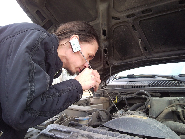

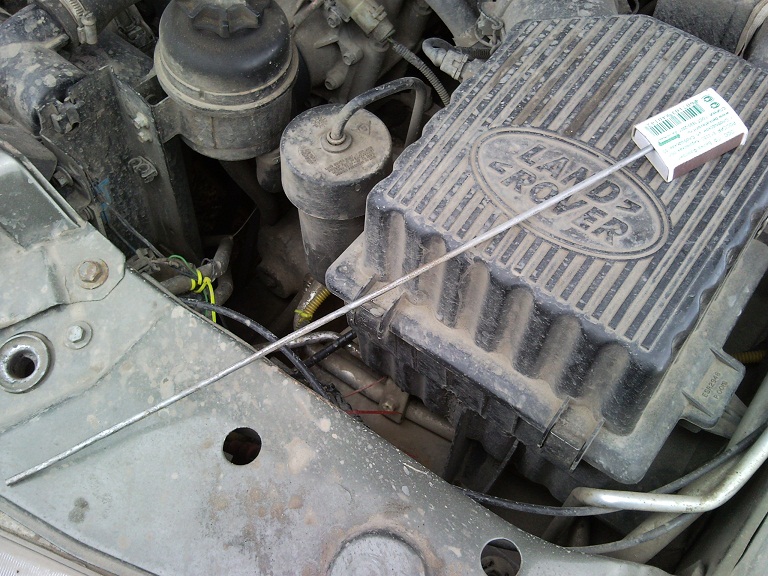

<?xml version="1.0" encoding="UTF-8"?><rss xmlns:dc="http://purl.org/dc/elements/1.1/" xmlns:content="http://purl.org/rss/1.0/modules/content/" xmlns:atom="http://www.w3.org/2005/Atom" version="2.0"><channel><title><![CDATA[Приспособка для поиска гулов и шумов]]></title><description><![CDATA[<p dir="auto">за долгие годы работы диагностом постоянно пользовался такой простенькой приспособкой для поиска источников шума и гула</p>
<p dir="auto"><img src="/assets/uploads/imported_images/522/10270.jpg" alt="" class=" img-fluid img-markdown" /></p>
<p dir="auto">для изготовления понадобится электрод 3-5мм и спичечный коробок. обмазку с электрода надо сбить и воткнуть в коробок между стенками.</p>
<p dir="auto">слушать надо внимательно, менять обороты, режимы, тыкать в разные места агрегата, можно определить какой именно подшипник помер или ещё может чего внутри развалилось.</p>
<p dir="auto">пользоваться так</p>
<p dir="auto"><img src="/assets/uploads/imported_images/522/10269.jpg" alt="" class=" img-fluid img-markdown" /></p>
]]></description><link>https://jlrforum.ru/topic/291/prisposobka-dlya-poiska-gulov-i-shumov</link><generator>RSS for Node</generator><lastBuildDate>Sun, 28 Jun 2026 13:18:42 GMT</lastBuildDate><atom:link href="https://jlrforum.ru/topic/291.rss" rel="self" type="application/rss+xml"/><pubDate>Thu, 03 Apr 2014 11:05:00 GMT</pubDate><ttl>60</ttl><item><title><![CDATA[Reply to Приспособка для поиска гулов и шумов on Sun, 06 Apr 2014 07:15:00 GMT]]></title><description><![CDATA[<p dir="auto">мы такую приспособу уже лет...... надцать гоняем, брали стальной прут 2-3 мм, длиною 50 сантимов, тока в место спичичного коробка подваривали круглый пяточек, и все)))))</p>

<p dir="auto">Лёх спасибо за приборчик..проверю обязательно как оно работает..а то я всегда брусочком пользовался...но им не очень удобно..если двигатель трясётся..брусок зараза по уху норовит стукнуть   <img src="https://jlrforum.ru/assets/plugins/nodebb-plugin-emoji/emoji/android/1f602.png?v=f1ed3d8febd" class="not-responsive emoji emoji-android emoji--joy" style="height:23px;width:auto;vertical-align:middle" title="😂" alt="😂" /></p>
]]></description><link>https://jlrforum.ru/post/12233</link><guid isPermaLink="true">https://jlrforum.ru/post/12233</guid><dc:creator><![CDATA[VyacheslavVVS LR]]></dc:creator><pubDate>Thu, 03 Apr 2014 18:40:00 GMT</pubDate></item><item><title><![CDATA[Reply to Приспособка для поиска гулов и шумов on Thu, 03 Apr 2014 13:35:00 GMT]]></title><description><![CDATA[<p dir="auto">Первый раз вижу наипростейший прибор. Слышал, что через молоток или брусок слушают.  Если не ошибаюсь аналог фонендоскопа. Спасибо, возьму на вооружение.</p>
<p dir="auto">Тока где теперь сухой и целый коробок взять? Уже больше года не курю.  <img src="https://jlrforum.ru/assets/plugins/nodebb-plugin-emoji/emoji/android/1f642.png?v=f1ed3d8febd" class="not-responsive emoji emoji-android emoji--slightly_smiling_face" style="height:23px;width:auto;vertical-align:middle" title=":)" alt="🙂" /></p>
