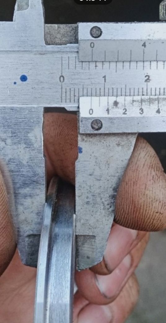

<?xml version="1.0" encoding="UTF-8"?><rss xmlns:dc="http://purl.org/dc/elements/1.1/" xmlns:content="http://purl.org/rss/1.0/modules/content/" xmlns:atom="http://www.w3.org/2005/Atom" version="2.0"><channel><title><![CDATA[Механический тнвд(0460406047&#x2F;022),вместо 995,997,994.]]></title><description><![CDATA[<p dir="auto">Тема не новая,ноо,решено её взбодрить фотками и чутка текстом.<br />
Так как,не у всех,есть форум Драйв 2.<br />
При покупке,снова дизеля с мкпп,про не которые болезни тнвд, я уже,был знаком.<br />
Ноо,хотелось временно,авто Использовать по заводу.Приобрёл и установил,плунжер новый.Сразу, отдал Андрею(Маск Мк)сделал чип и отшил имобилайзер.Покатался до зимы,и начались Припадки с топливной.<br />
Развались,втулки в корпусе,стал завоздушивать топливную систему. Потом,коса пошла чудить,позже, голова тнвд,захотела жить,своей жизнью.<br />
Достала такая хрень,Решился пожертвовать Динамикой,в Простоту и Надёжность Механики.<br />
Изучая,разные Дизельные форумы,столкнулся с Информацией,которая очень Разнилась.Пришлось,жертвовать своим кошельком,и набивать Шишки.<br />
Я,не стал как Многие.Просто, устанавливать тнвд 0460406047/022 по заводу.Всё же,очень хотелось,чтобы Пегас,не был Овощем.Только,с третьего раза,у меня это Получилось.Благо,в процессе,Познакомился с Толковым/Рукастым топливщиком,с которым,был изготовлен,Кастомный тнвд.<br />
За основу,взят корпус 0460406047, добавлена  верхняя крышка от 022.<br />
Внутри,Кулачковая шайба с высокой волной.Плунжерная пара 12 мм,каретка до работана.<br />
Всё это,прошло испытания на стенде,и установлено в Пегас.<br />
Сразу напишу,какие + и минусы появились.<br />
Авто,стал золотой серединой.Тоесть,динамика, Лучше чем у стокового 994.Но хуже,чем с Чипом.Расход топлива,увеличился на 1,5 литра примерно.Пропали дерганье,нет,турбо ямы,долгий запуск,и Главное,Исключил глючную электронику.Всё просто,повернул ключь на старт,прогрел свечи,и мгновенный запуск,движка Всегда.<br />

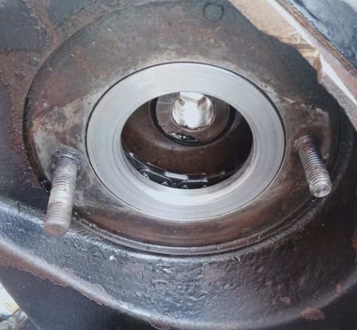

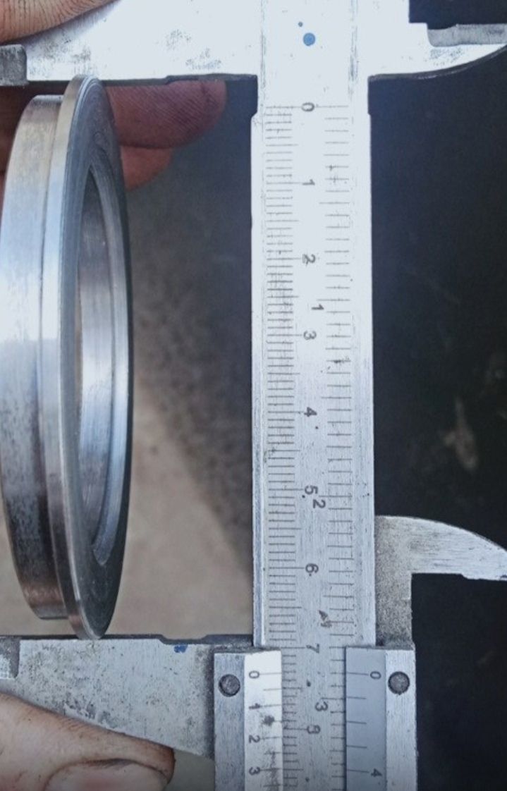

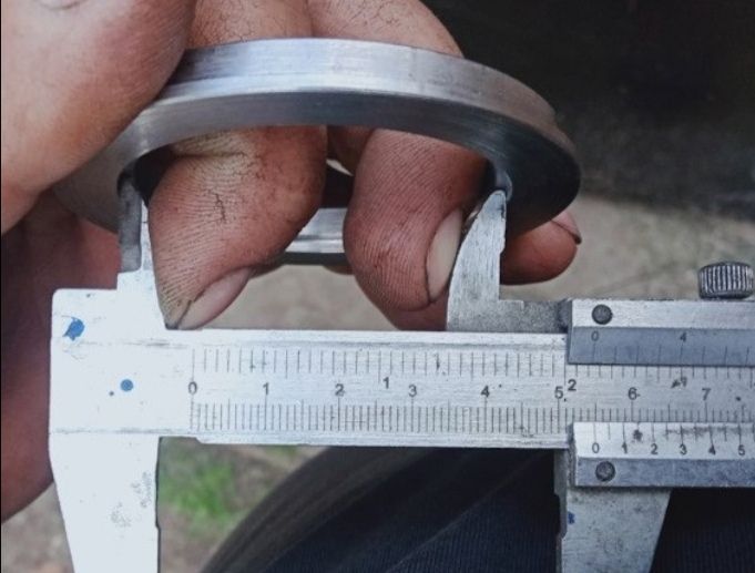

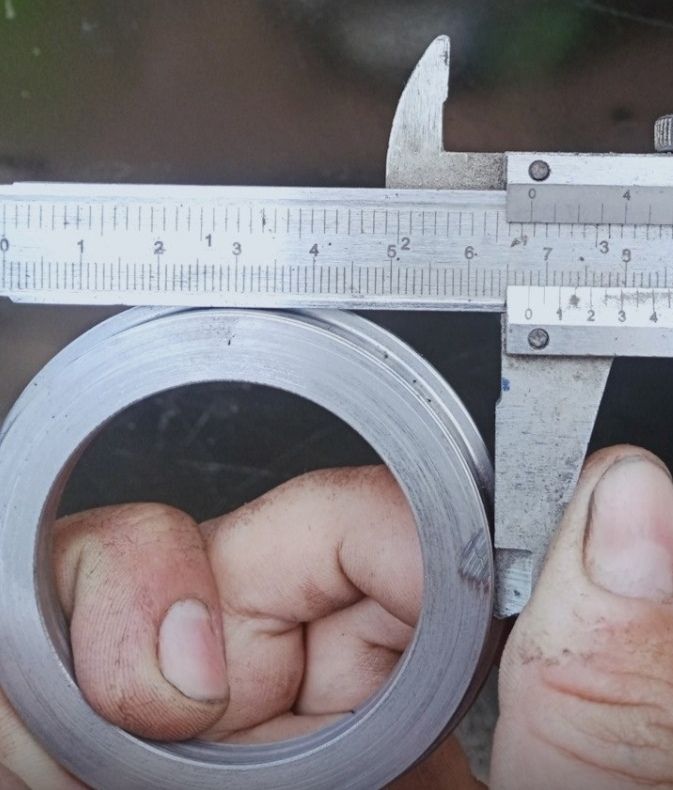

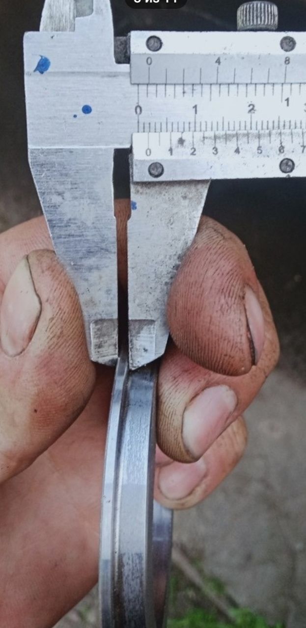

]]></description><link>https://jlrforum.ru/topic/2907/mekhanicheskiy-tnvd-0460406047-022-vmesto-995-997-994.</link><generator>RSS for Node</generator><lastBuildDate>Sun, 28 Jun 2026 17:08:21 GMT</lastBuildDate><atom:link href="https://jlrforum.ru/topic/2907.rss" rel="self" type="application/rss+xml"/><pubDate>Sun, 17 May 2026 22:53:23 GMT</pubDate><ttl>60</ttl><item><title><![CDATA[Reply to Механический тнвд(0460406047&#x2F;022),вместо 995,997,994. on Sun, 17 May 2026 23:32:39 GMT]]></title><description><![CDATA[<p dir="auto"><img src="/assets/uploads/files/1779060757316-screenshot_20260518_022515.jpg" alt="Screenshot_20260518_022515.jpg" class=" img-fluid img-markdown" /></p>
]]></description><link>https://jlrforum.ru/post/39326</link><guid isPermaLink="true">https://jlrforum.ru/post/39326</guid><dc:creator><![CDATA[VladychenkoAS]]></dc:creator><pubDate>Sun, 17 May 2026 23:32:39 GMT</pubDate></item><item><title><![CDATA[Reply to Механический тнвд(0460406047&#x2F;022),вместо 995,997,994. on Sun, 17 May 2026 23:31:38 GMT]]></title><description><![CDATA[<p dir="auto"><img src="/assets/uploads/files/1779060695725-screenshot_20260518_022558.jpg" alt="Screenshot_20260518_022558.jpg" class=" img-fluid img-markdown" /> <img src="/assets/uploads/files/1779060695746-screenshot_20260518_022731.jpg" alt="Screenshot_20260518_022731.jpg" class=" img-fluid img-markdown" /></p>

Фото шайбы,взято с интернета.</p>
