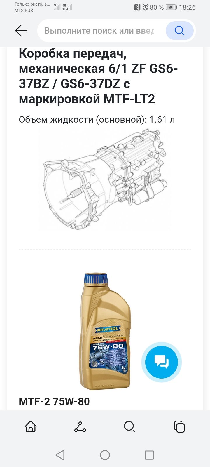

Обратите внимание,масло,уже не Атф,как в Пегасе.</p>
