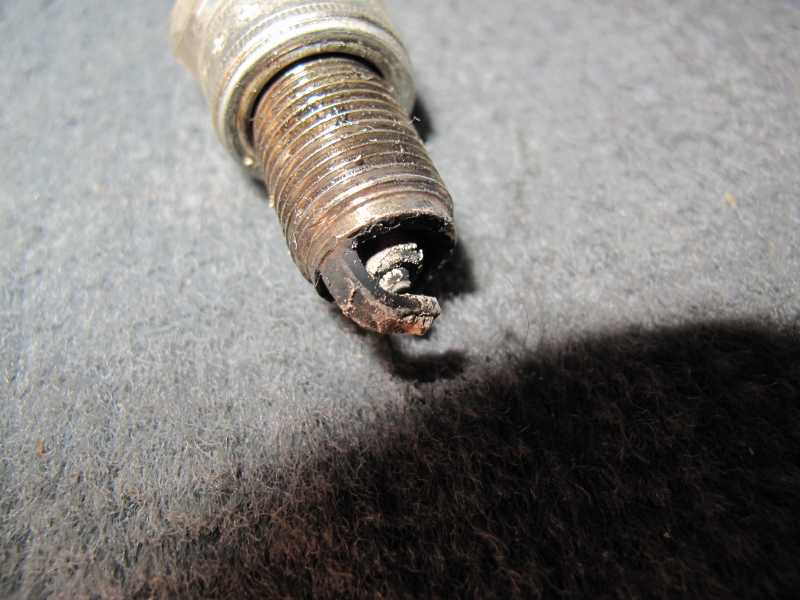

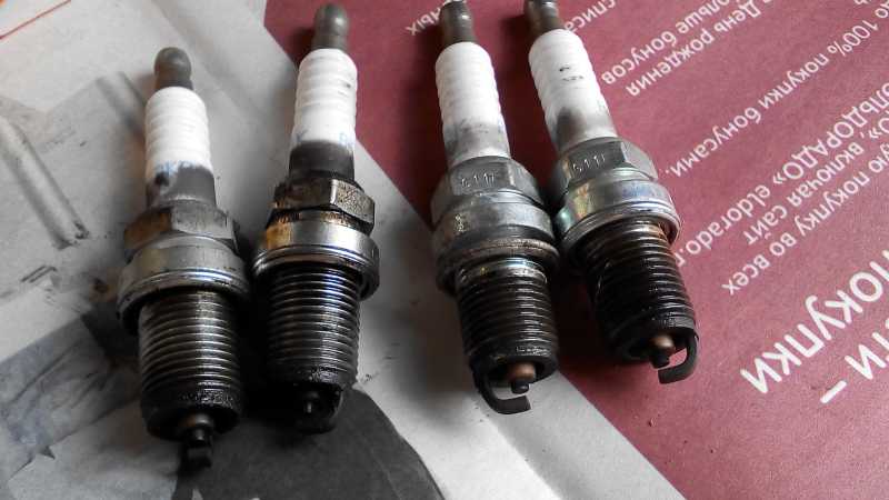

<p dir="auto">От чего такой может быть?</p>
<p dir="auto"><img src="/assets/uploads/imported_images/520/IMG_0770.jpg" alt="" class=" img-fluid img-markdown" /></p>
<p dir="auto"><img src="/assets/uploads/imported_images/520/IMG_0774.jpg" alt="" class=" img-fluid img-markdown" /></p>

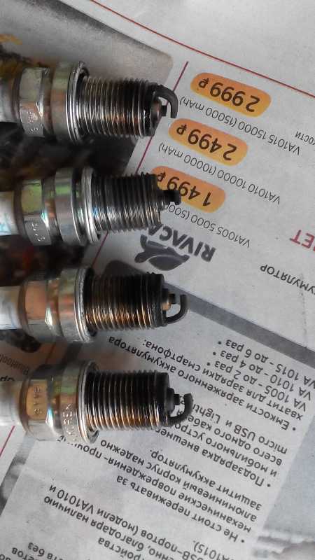

<p dir="auto">это правая голова (по ходу движения)</p>
<p dir="auto"><img src="/assets/uploads/imported_images/2046/IMG_20160624_134245.jpg" alt="" class=" img-fluid img-markdown" /></p>
<p dir="auto">это левая (тоже по ходу)</p>
<p dir="auto"><img src="/assets/uploads/imported_images/2046/IMG_20160624_144038.jpg" alt="" class=" img-fluid img-markdown" /></p>
<p dir="auto">... а куда копать?</p>

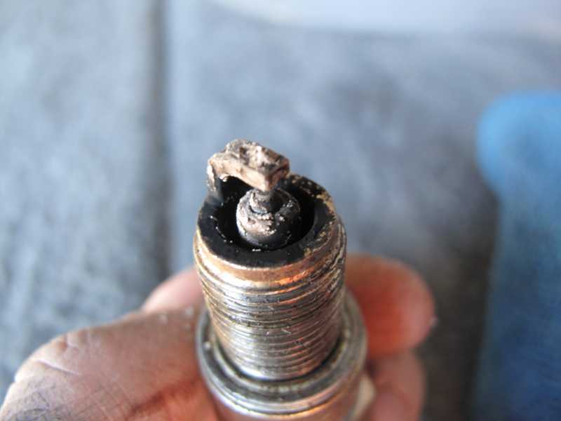

<p dir="auto">Нашел в просторах нета картинку с похожей свечой, говорят что так бывает от того что кольца залегли и масло нагорает на свече, но мне что то в это слабо верится...</p>
]]></description><link>https://jlrforum.ru/post/12131</link><guid isPermaLink="true">https://jlrforum.ru/post/12131</guid><dc:creator><![CDATA[Evgesha]]></dc:creator><pubDate>Sun, 30 Mar 2014 18:03:00 GMT</pubDate></item><item><title><![CDATA[Reply to Интересный нагар на свечах on Sun, 30 Mar 2014 17:29:00 GMT]]></title><description><![CDATA[<blockquote>

<p dir="auto">Хорошо бы компрессию померить.</p>
]]></description><link>https://jlrforum.ru/post/12125</link><guid isPermaLink="true">https://jlrforum.ru/post/12125</guid><dc:creator><![CDATA[Сергей83]]></dc:creator><pubDate>Sun, 30 Mar 2014 16:31:00 GMT</pubDate></item><item><title><![CDATA[Reply to Интересный нагар на свечах on Sun, 30 Mar 2014 16:24:00 GMT]]></title><description><![CDATA[<p dir="auto">Адаптацию нужно сделать...однозначно на тест бук..У тебя машин в среднем режиме работает,а скорее всего и что то наелось из датчиков отвечающих за угол опережения зажигания..</p>

<p dir="auto">Ты не ответил - ГБО есть? Если есть,то смени свечи..обычное дело при слишком ,,горячих,, свечах неправильно подобранных по калильному зажиганию....Если нет - То тут наступают непонятки!</p>
<p dir="auto">Белый нагар как у тебя обычно происходит если зажигание очень раннее...бензин не успевает сгореть..происходит перегрев свечи..и вот результат Жень...Такое же происходит если бензин ниже положенного октанового числа...</p>
<p dir="auto">Детонация движка бывает?</p>
<p dir="auto">Когда глушишь,нет ощущения что зажигание выключил,а движок ещё работает? Доли секунды..иногда даже пару секунд может..</p>
<p dir="auto">Свечи твои явно перегреваются короче..</p>

<p dir="auto">Меня смутило другое, белые окалины какие то, таких не разу не видел</p>
<p dir="auto">Сначала подумал что антифриз, но  тогда бы белый пар из глушаков хреначил и в бачок газы бо пошли....</p>
]]></description><link>https://jlrforum.ru/post/12121</link><guid isPermaLink="true">https://jlrforum.ru/post/12121</guid><dc:creator><![CDATA[Evgesha]]></dc:creator><pubDate>Sun, 30 Mar 2014 15:50:00 GMT</pubDate></item><item><title><![CDATA[Reply to Интересный нагар на свечах on Sun, 30 Mar 2014 15:30:00 GMT]]></title><description><![CDATA[<p dir="auto">Красный налёт..примеси свинца и другой хрени в бензине..Обычное дело,особенно от нашего ,,95,, бензина..</p>
<p dir="auto">Белый налёт говорит о грязном газе..если конечно ГБО установлено..Но я его видел только на поршнях обычно немного..на свечах не встречал..может потому что либо свечи меняю раз в год,а бывает и два раза..</p>
<p dir="auto">Чёрная копоть - Богатая смесь...Может быть льют форсунки данного цилиндра,если другие свечи нормально выглядят..</p>
<p dir="auto">Такие свечи в помойку..</p>
]]></description><link>https://jlrforum.ru/post/12120</link><guid isPermaLink="true">https://jlrforum.ru/post/12120</guid><dc:creator><![CDATA[VyacheslavVVS LR]]></dc:creator><pubDate>Sun, 30 Mar 2014 15:30:00 GMT</pubDate></item></channel></rss>
