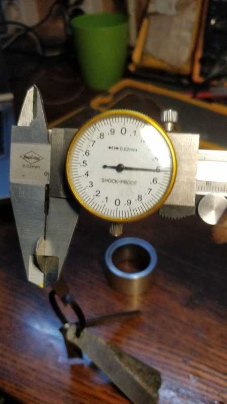

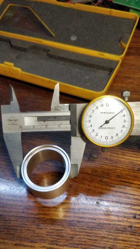

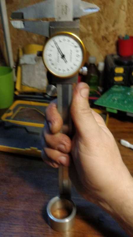

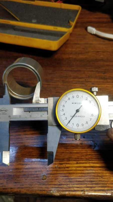

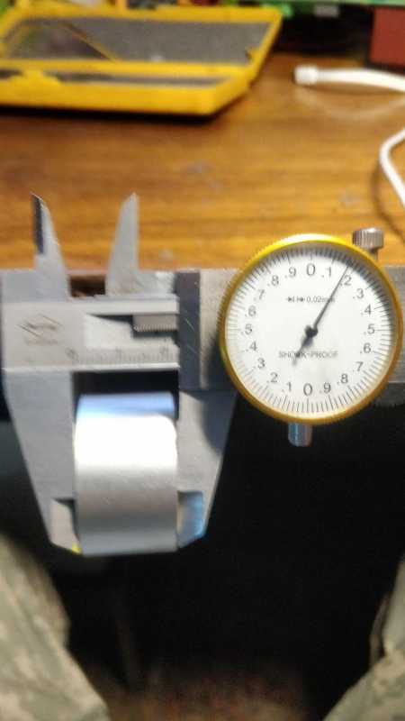

]]></description><link>https://jlrforum.ru/topic/2876/tsilindr-kompressora</link><generator>RSS for Node</generator><lastBuildDate>Sun, 28 Jun 2026 12:04:13 GMT</lastBuildDate><atom:link href="https://jlrforum.ru/topic/2876.rss" rel="self" type="application/rss+xml"/><pubDate>Thu, 16 Sep 2021 09:26:00 GMT</pubDate><ttl>60</ttl><item><title><![CDATA[Reply to Цилиндр компрессора on Fri, 12 Nov 2021 18:52:00 GMT]]></title><description><![CDATA[<p dir="auto">Чтобы не быть голословным. Цилиндр Б.у. был снят с моего компрессора. Фото измерений. Но просьба учитывать что цилиндр уже поработал. Поэтому внутренний диаметр я бы делал 30 мм. Последние два измерения это чтобы не было разговоров что у меня кривой штангель. Это измерен  щуп для регулировки клапанов толщиной 0,5 мм. Просто похоже или все цилиндры разные или не точность измерений...</p>

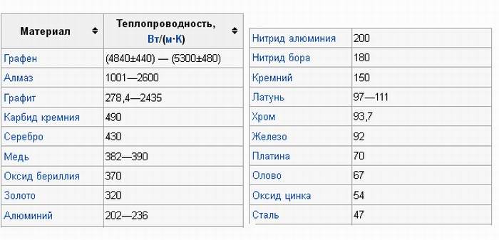

Манжета да, из этого материала.</p>
<p dir="auto">Цилиндр из алюминия, снаружи какая-то гальваника, внутри в зеркало отполировано, похоже какое-то покрытие.</p>
<p dir="auto">Из титанов и прочих бронз не нужно делать, он же должен отводить тепло, а алюминий это делает лучше.</p>
<p dir="auto">Теплопроводность Титана</p>
<p dir="auto">21, 9 Вт/(м·К) при 20 °C. Температурный коэффициент линейного расширения 9,2·10−6 К−1 в интервале от −120 до +860 °C.</p>
<p dir="auto">Теплопроводность Алюминия</p>
<p dir="auto">20.9 Вт/(м-К) при 20 °C .</p>
<p dir="auto">Теплопроводность Нержавеющей стали 12Х18Н9Т</p>
<p dir="auto">от 12 до 22 Вт/(м·град).</p>
<p dir="auto">Теплопроводность Меди</p>
<p dir="auto">401 Вт/(м·град)</p>
<p dir="auto">Теплопроводность Латуни</p>
<p dir="auto">121 Вт/ (м·K). Плотность 8921 кг/м³ и 7140 кг/м³.</p>
<p dir="auto"><img src="/assets/uploads/imported_images/01/c97524c0c6bc3bfe20c918ccf68ab0f5.jpg" alt="" class=" img-fluid img-markdown" /></p>
