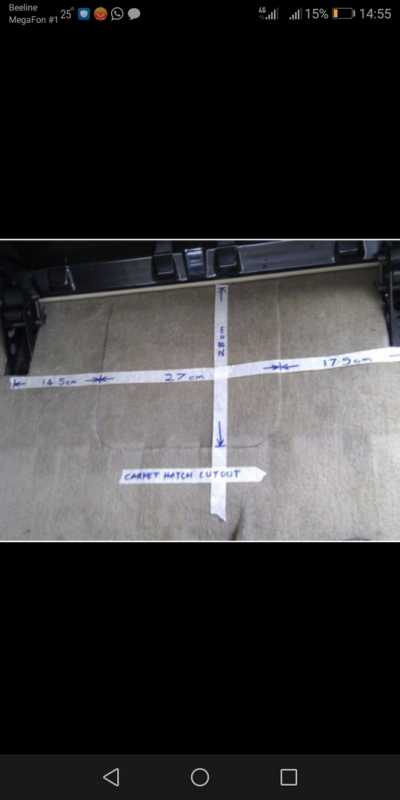

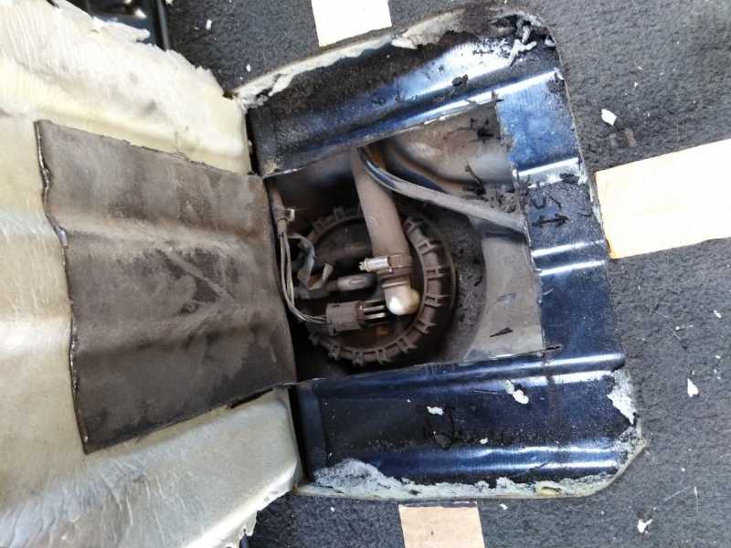

<?xml version="1.0" encoding="UTF-8"?><rss xmlns:dc="http://purl.org/dc/elements/1.1/" xmlns:content="http://purl.org/rss/1.0/modules/content/" xmlns:atom="http://www.w3.org/2005/Atom" version="2.0"><channel><title><![CDATA[Люк доступа к подкачивающему насосу (в баке)]]></title><description><![CDATA[<p dir="auto">Недавно искал для себя, ничего толком, нет, только на бензинки, и подтверждения от опытных, что должно совпасть. В общем вырезал у тебя, совпало.</p>
<p dir="auto">Внес небольшие коррективы в координаты реза.</p>
<p dir="auto">Вдруг кто то задастся тем же вопросом, может будет полезно</p>
<p dir="auto">То, что выдал поиск:</p>
<p dir="auto"><img src="/assets/uploads/imported_images/3827/_dO1-pdxsKw.jpg" alt="" class=" img-fluid img-markdown" /></p>

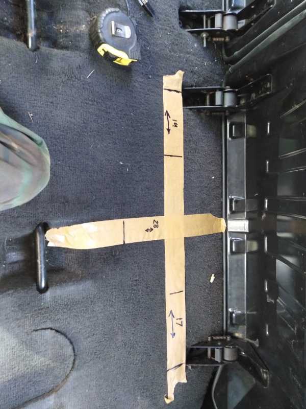

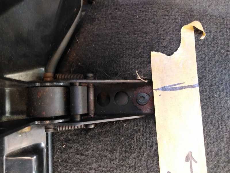

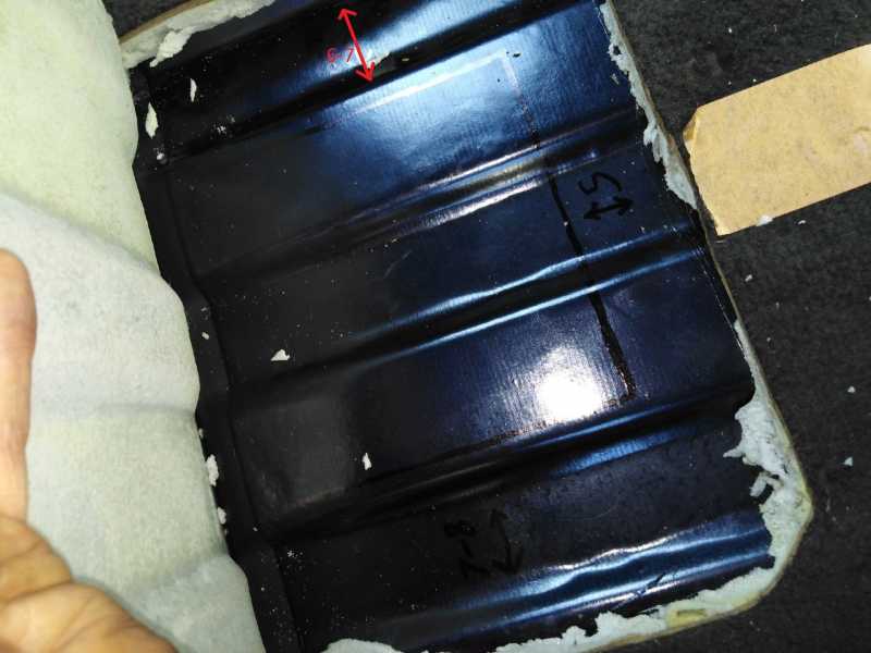

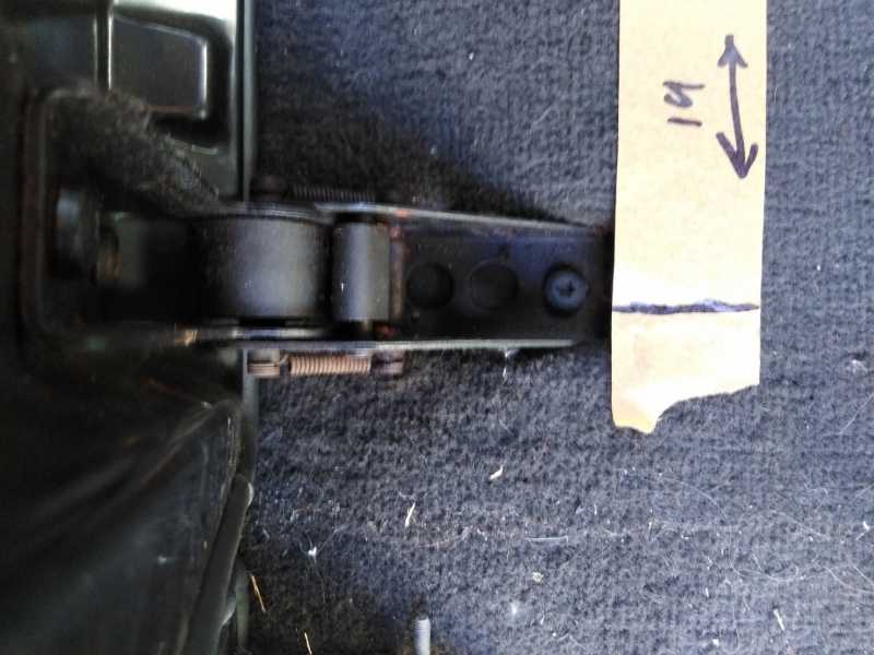

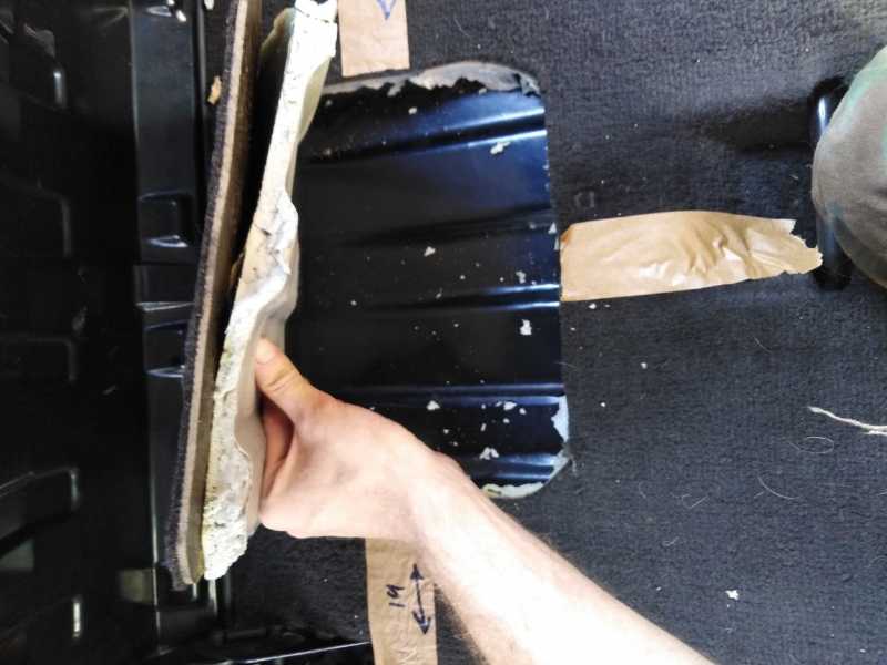

<p dir="auto">Мой вариант:</p>
<p dir="auto"><img src="/assets/uploads/imported_images/3827/vdFhKWOUxog.jpg" alt="" class=" img-fluid img-markdown" /></p>
<p dir="auto"><img src="/assets/uploads/imported_images/3827/9AWZCAp_Qkw.jpg" alt="" class=" img-fluid img-markdown" /></p>
<p dir="auto"><img src="/assets/uploads/imported_images/3827/fiwmlWiX7tw.jpg" alt="" class=" img-fluid img-markdown" /></p>
<p dir="auto"><img src="/assets/uploads/imported_images/3827/0rekkKjsoi0.jpg" alt="" class=" img-fluid img-markdown" /></p>
<p dir="auto"><img src="/assets/uploads/imported_images/3827/rYW-5bGx-jg.jpg" alt="" class=" img-fluid img-markdown" /></p>
<p dir="auto"><img src="/assets/uploads/imported_images/3827/qWMv0TPMOHI.jpg" alt="" class=" img-fluid img-markdown" /></p>
<p dir="auto">Смещение в реале, минимально, просто ракурс такой</p>
<p dir="auto">Размера отверстия достаточно, резал болгркой, не заглубляя диск (нужен навык) есть риск повредить трубки</p>
