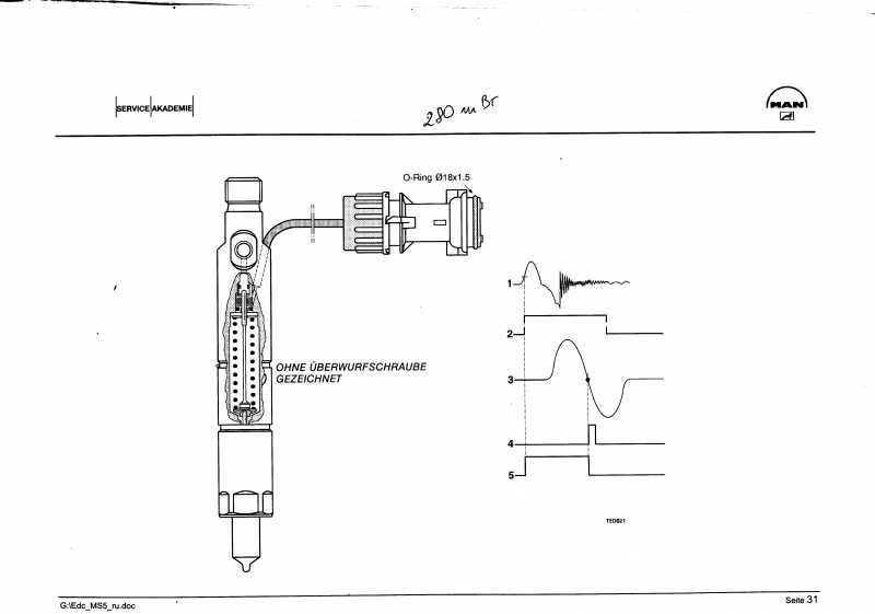

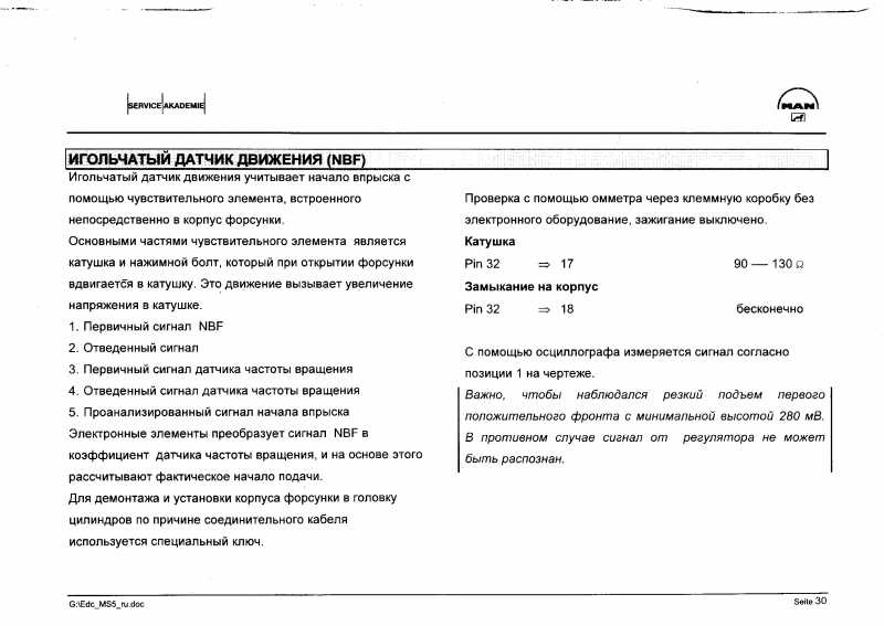

]]></description><link>https://jlrforum.ru/post/39124</link><guid isPermaLink="true">https://jlrforum.ru/post/39124</guid><dc:creator><![CDATA[valin58]]></dc:creator><pubDate>Sat, 14 Aug 2021 16:25:00 GMT</pubDate></item><item><title><![CDATA[Reply to Какой сигнал должен приходить на управляющую форсунку? on Sat, 14 Aug 2021 06:17:00 GMT]]></title><description><![CDATA[<p dir="auto">Блок управления (EDC), форсунка и насос это разработка Bosch. Соответственно для них справедливы описания от любой похожей топливной. Вот описалово от MAN Bosch EDC MS5</p>
<p dir="auto"><img src="/assets/uploads/imported_images/1276/NBF.jpg" alt="" class=" img-fluid img-markdown" /></p>
<p dir="auto"><img src="/assets/uploads/imported_images/1276/NBF1.jpg" alt="" class=" img-fluid img-markdown" /></p>
