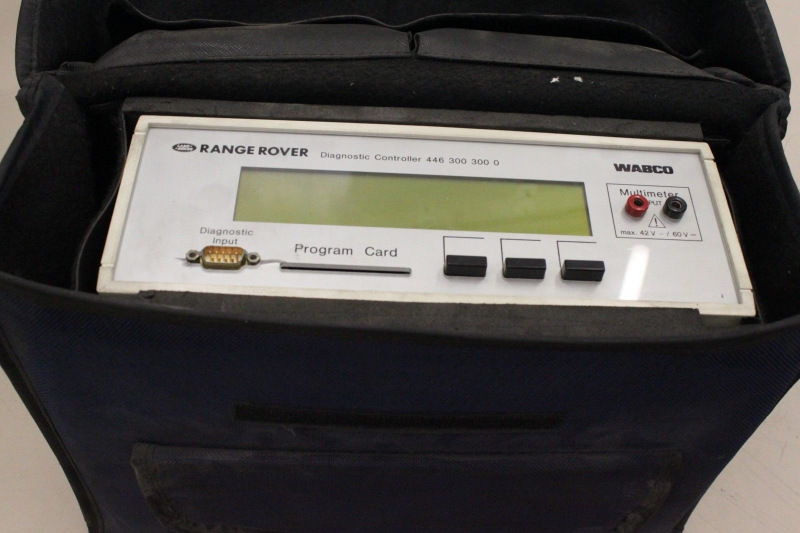

<p dir="auto">Есть прибор - диагностический контроллер «Wabco» 4463003000 о котором можно почитать на сайте, про которого тут не любят указывать. Всё указано и расписано от и до. По остальному, всё так и будет, так-как все эти игрушки не могут поддерживать протоколы общения постоянно.</p>
