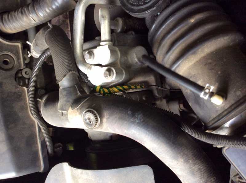

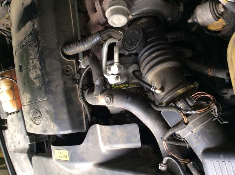

]]></description><link>https://jlrforum.ru/topic/286/nuzhna-pomosch-po-dizelyu-otklyuchayetsya-turbina</link><generator>RSS for Node</generator><lastBuildDate>Sun, 28 Jun 2026 14:32:28 GMT</lastBuildDate><atom:link href="https://jlrforum.ru/topic/286.rss" rel="self" type="application/rss+xml"/><pubDate>Fri, 28 Mar 2014 21:41:00 GMT</pubDate><ttl>60</ttl><item><title><![CDATA[Reply to Нужна помощь по дизелю. Отключается турбина. on Thu, 26 Jun 2014 20:45:00 GMT]]></title><description><![CDATA[<p dir="auto">Звиняюсь, забыл отчитаться. Перетерлась оплетка двух проводов, один идет на клапан турбины, второй на ДМРВ. Заизолировал, и вроде проблема ушла. Хотя дымок из глушака виден, а осенью я его чего-то не замечал... Диагностику после этого не делал.</p>
<p dir="auto">В этих местах где перемотано изолентой (желтого цвета в полоску), и протерлась оплетка проводов.</p>
<p dir="auto">Тут и коротило на массу. Турбина подвисала, и воздух поступал в аварийном режиме.</p>

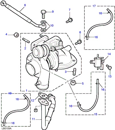

<p dir="auto">Под номером 14</p>
<p dir="auto"><img src="/assets/uploads/imported_images/510/image_2014-04-09.jpg" alt="" class=" img-fluid img-markdown" /></p>
<p dir="auto">PMK100130 партнамбер его.</p>
<p dir="auto">Правда еще не куплил, и не поставил.</p>
<p dir="auto">Кстати на КОМовском форуме это тоже обсуждалось.</p>
