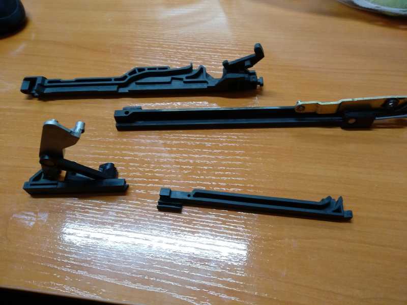

]]></description><link>https://jlrforum.ru/post/38946</link><guid isPermaLink="true">https://jlrforum.ru/post/38946</guid><dc:creator><![CDATA[xSerg.72x]]></dc:creator><pubDate>Thu, 28 Jan 2021 13:55:00 GMT</pubDate></item><item><title><![CDATA[Reply to Люк крыши on Thu, 28 Jan 2021 05:54:00 GMT]]></title><description><![CDATA[<p dir="auto">Я рисовал только те части которые ломаются,остальные смысла нет, ну и некоторые детали со старой переставить.Если особого кипиша не будет на след. неделе попробую отдать чтоб сделали, люк один разобранный на работе есть, по нему подгоню</p>
<p dir="auto"><img src="/assets/uploads/imported_images/2061/IMG_20210128_122836.jpg" alt="" class=" img-fluid img-markdown" /></p>
]]></description><link>https://jlrforum.ru/post/38945</link><guid isPermaLink="true">https://jlrforum.ru/post/38945</guid><dc:creator><![CDATA[Uncle]]></dc:creator><pubDate>Thu, 28 Jan 2021 05:54:00 GMT</pubDate></item><item><title><![CDATA[Reply to Люк крыши on Wed, 27 Jan 2021 20:05:00 GMT]]></title><description><![CDATA[<p dir="auto">Я вот тоже лет семь назад, когда потолок перетягивал, поленился люк перебрать, хотя снимал его для виброизоляции крыши, а перед НГ правая сторона у меня и сломалась, еле закрыл его. Перебирать капитально буду уже по весне по теплу, а комплект этих направляющих купил за $30 с доставкой. Купил один комплект, а они мне положили аж два. Будет на запас. Кстати, на упаковке было написано, что эти направляющие не только на наш ренж, а и на вольво какие-то и еще на кого-то, точно не помню, направляющие в гараже лежат. И на драйве есть как его разбирать, человек в профильной рубрике недавно выложил.</p>

<p dir="auto"><img src="/assets/uploads/imported_images/2061/t1.jpg" alt="" class=" img-fluid img-markdown" /></p>
