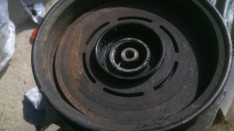

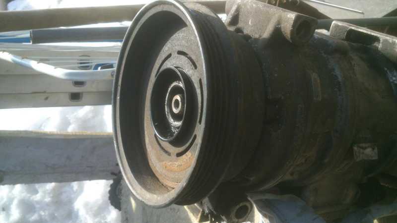

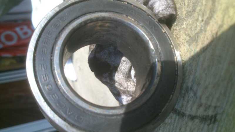

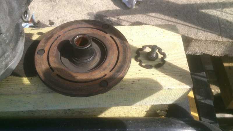

<p dir="auto">Собственно говоря накрылся подшипник муфты кондиционера. Компрессор стоит DENSO, такой же стоит на Фриландере 1 с мотором 2,5 литра.</p>
<p dir="auto">Подшипник 52-30-22 (фото 4 в след сообщении).  Возможна установка 52-30-20. Стоит 1500 руб в любом магазине продающем запчасти для автокондиционеров. Разборка простейшая. Т.к. я ранее с данными девайсами не сталкивался то я его с мотора снял, спустив весь газ естественно. Однозначно могу сказать что поменять подшипник муфты на дизеле можно не снимая его с мотора, места достаточно. Необходимо снять крыльчатку и диффузор. Далее все удобно и доступно.</p>
<p dir="auto">Когда осаживаете новый подшипник на свое посадочное место не загоняйте его до упора сразу оставте зазор около 1 мм. так как если посадить до упора то при установленном пружинном стопоре возможно подкливание об магнит. Зазор между муфточкой и шкивом регулируется обычными тонкими шайбами.</p>

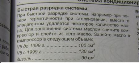

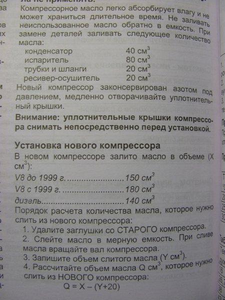

]]></description><link>https://jlrforum.ru/post/11739</link><guid isPermaLink="true">https://jlrforum.ru/post/11739</guid><dc:creator><![CDATA[Евгений_777]]></dc:creator><pubDate>Tue, 24 Jun 2014 08:37:00 GMT</pubDate></item><item><title><![CDATA[Reply to Ремонт муфты компрессора кондиционера на дизель М51 on Mon, 23 Jun 2014 09:16:00 GMT]]></title><description><![CDATA[<p dir="auto">Полный объём масла в кондиционере дизельного Пегаса 140 см3.</p>
<p dir="auto">При замене компрессора нужно заменить осушитель. Я при замене компрессора и осушителя залил 140 см3, может конечно и многовато.</p>

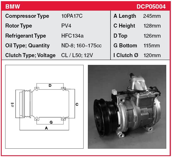

<p dir="auto">Приведу данные из книги.</p>
<p dir="auto"><img src="/assets/uploads/imported_images/512/2014-06-23_00001.jpg" alt="" class=" img-fluid img-markdown" /></p>
<p dir="auto"><img src="/assets/uploads/imported_images/512/2014-06-23_00002.jpg" alt="" class=" img-fluid img-markdown" /></p>

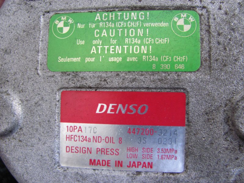

<p dir="auto"><img src="/assets/uploads/imported_images/BECM/i-373781.jpg" alt="" class=" img-fluid img-markdown" /></p>
<p dir="auto">Номер компрессора</p>
