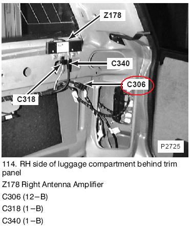

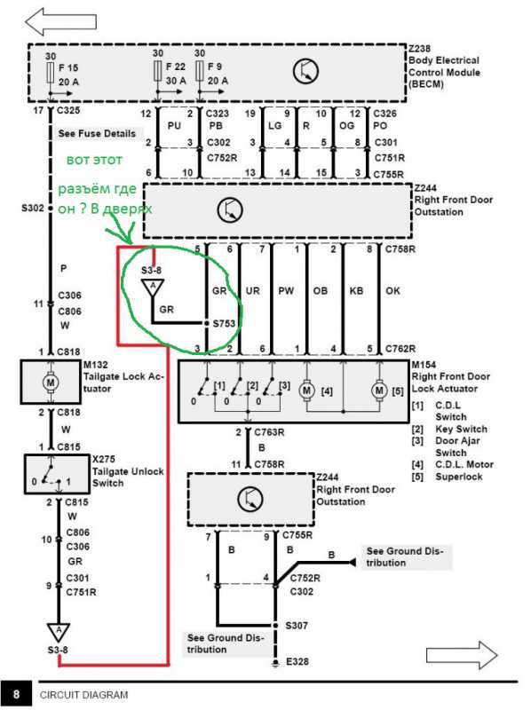

<?xml version="1.0" encoding="UTF-8"?><rss xmlns:dc="http://purl.org/dc/elements/1.1/" xmlns:content="http://purl.org/rss/1.0/modules/content/" xmlns:atom="http://www.w3.org/2005/Atom" version="2.0"><channel><title><![CDATA[Коллеги срочный вопрос!!!!!]]></title><description><![CDATA[<p dir="auto">Перестал открываться багажник.Кнопка не реагирует ваще никак.Всё разобрал с прямым минусом на кнопку замок работает. Нет минуса от &lt;a href="<a href="https://jlrforum.ru/forum/barakholka-prodazha-zapchastej">https://jlrforum.ru/forum/barakholka-prodazha-zapchastej</a>"&gt;провода&lt;/a&gt; который судя по схеме уходит куда то в переднюю дверь пассажира и там где то разъём.Не сильно силён в схемах , но какой то из них S3-8 или S753. Дак вот вопрос где они точно в дверях или может гдето под бардачком или где то ещё.Может есть фото где этот разъём типа того что прикреплю для примера.</p>
<p dir="auto"><img src="/assets/uploads/imported_images/634/shemafischekbagajnika.jpg" alt="" class=" img-fluid img-markdown" /></p>
<p dir="auto">это пример фото</p>
<p dir="auto"><img src="/assets/uploads/imported_images/634/-.jpg" alt="" class=" img-fluid img-markdown" /></p>
<p dir="auto">это схема кнопки</p>
<p dir="auto">Осталось прозвонить от разъёма С306 что на фото до разъёма S3-8 или S753</p>

]]></description><link>https://jlrforum.ru/post/38363</link><guid isPermaLink="true">https://jlrforum.ru/post/38363</guid><dc:creator><![CDATA[Dmitriy048]]></dc:creator><pubDate>Sat, 25 Jan 2020 16:58:00 GMT</pubDate></item><item><title><![CDATA[Reply to Коллеги срочный вопрос!!!!! on Sat, 25 Jan 2020 16:40:00 GMT]]></title><description><![CDATA[<p dir="auto">То что Вы выделили зелёным, это НЕ разъём, а условное обозначение на схеме. Это значит, что продолжение провода в разделе схемы S3, стр. 8 этого раздела. В данном конкретном случае продолжение провода оказалось на этой же странице.</p>
<p dir="auto">Провод от кнопки идёт через два разъёма, один в заднем крыле (он виден на Вашей картинке), второй в стойке пассажирской двери. В двери провод подсоединён к проводу идущему от замка пассажирской двери к дверному блоку (там обжатая скрутка). Найдите у замка зелёный с красной полосой провод, "идите" по нему от замка к дверному блоку и найдёте скрутку.</p>
<p dir="auto">Масса на кнопку багажника подаётся через микрик замка пассажирской двери, когда кнопка блокировки двери поднята.</p>

<p dir="auto">Минус идёт от микрика кнопки пассажирской двери. Всего скорее сам микрика наелся</p>
<p dir="auto">Этот микрик только за этот минус на кнопку багажника отвечает что ли???</p>
<p dir="auto">Нет микрик вряд ли отвечает за этот минус просто запитан к этой цепи</p>

<p dir="auto"><strong><a class="plugin-mentions-user plugin-mentions-a" href="/user/cowboy" aria-label="Profile: Cowboy">@<bdi>Cowboy</bdi></a> said:</strong><br />
<p dir="auto">А на схеме то это разъём вроде как ?</p>
