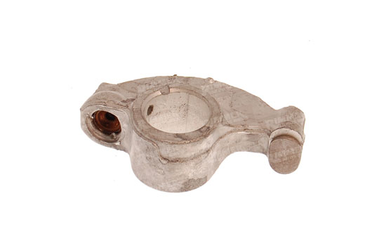

<p dir="auto">Пятак представляет из себя закаленную шляпку на ножке.</p>
<p dir="auto"><img src="https://landrover.su/legacy/www.rov-underwater.com/t/m0400.html" alt="" class=" img-fluid img-markdown" /></p>
<p dir="auto">Берем кусок хорошего металла (в данном случае круглый ключ)</p>
<p dir="auto"><img src="https://landrover.su/legacy/www.rov-underwater.com/t/m0401.html" alt="" class=" img-fluid img-markdown" /></p>
<p dir="auto">Вытачиваем  основу</p>
<p dir="auto"><img src="https://landrover.su/legacy/www.rov-underwater.com/t/m0402.html" alt="" class=" img-fluid img-markdown" /></p>
<p dir="auto">Делаем поверхность шляпки полуцилиндрической, полируем</p>
<p dir="auto"><img src="https://landrover.su/legacy/www.rov-underwater.com/t/m0403.html" alt="" class=" img-fluid img-markdown" /></p>
<p dir="auto">Далее закаливаем</p>
<p dir="auto"><img src="https://landrover.su/legacy/www.rov-underwater.com/t/m0405.html" alt="" class=" img-fluid img-markdown" /></p>
<p dir="auto">Запресовываем</p>
<p dir="auto"><img src="https://landrover.su/legacy/www.rov-underwater.com/t/m0406.html" alt="" class=" img-fluid img-markdown" /></p>
<p dir="auto">Вуаля   <img src="https://jlrforum.ru/assets/plugins/nodebb-plugin-emoji/emoji/android/1f642.png?v=f1ed3d8febd" class="not-responsive emoji emoji-android emoji--slightly_smiling_face" style="height:23px;width:auto;vertical-align:middle" title=":)" alt="🙂" /></p>
<p dir="auto"><img src="https://landrover.su/legacy/www.rov-underwater.com/t/m0407.html" alt="" class=" img-fluid img-markdown" /></p>
<p dir="auto">Посмотрим как будет ходить, проверить можно легко   <img src="https://jlrforum.ru/assets/plugins/nodebb-plugin-emoji/emoji/android/1f609.png?v=f1ed3d8febd" class="not-responsive emoji emoji-android emoji--wink" style="height:23px;width:auto;vertical-align:middle" title=";)" alt="😉" /></p>
