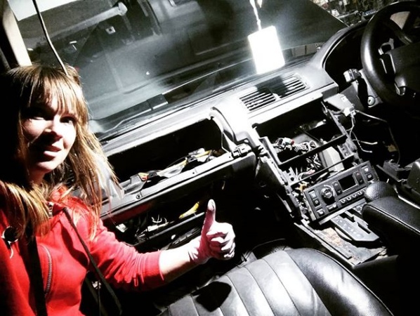

<p dir="auto">Для начала не заводя машину путем изменения направления и температур погоняй сервоприводы, т.е. изменила направление потока подождала и посмотрела заработал привод или нет, так же и с температурой, сначала водительский, затем пасажирский, если панель скинута то заметно будет движение заслонок. Забор из салона, на улитках есть лючки. Ну и хотяб LAUNCH не помешал бы ... чтоб и прогнать диагностику и ошибки сбросить.</p>
]]></description><link>https://jlrforum.ru/post/38122</link><guid isPermaLink="true">https://jlrforum.ru/post/38122</guid><dc:creator><![CDATA[Uncle]]></dc:creator><pubDate>Tue, 19 Nov 2019 09:11:00 GMT</pubDate></item><item><title><![CDATA[Reply to Моторчик печки Range Rover 2 on Tue, 19 Nov 2019 09:00:00 GMT]]></title><description><![CDATA[<p dir="auto"><img src="/assets/uploads/imported_images/53dcd/xNnzxOwDzLM.jpg" alt="" class=" img-fluid img-markdown" /></p>
<p dir="auto">разобрала панель полностью... и до сих пор ничего не понятно... до проблемы с моторчиками, реакция на изменение температуры была, но вот дуло очень слабо... а теперь вообще не понятно куда. А откуда происходит забор воздуха если выбран режим (забор воздуха из салона)?</p>

]]></description><link>https://jlrforum.ru/post/38120</link><guid isPermaLink="true">https://jlrforum.ru/post/38120</guid><dc:creator><![CDATA[alex1967]]></dc:creator><pubDate>Fri, 15 Nov 2019 08:40:00 GMT</pubDate></item><item><title><![CDATA[Reply to Моторчик печки Range Rover 2 on Fri, 15 Nov 2019 07:23:00 GMT]]></title><description><![CDATA[<p dir="auto">Подушку отключить не проблема, отключите аккумулятор, подождите несколько минут и отключайте.</p>
<p dir="auto">Не похоже на сервоприводы. Если не работает сервопривод распределения потоков, то хотябы куда-то дожно дуть.</p>
<p dir="auto">Попробуйте максимально холодную температуру выставит, а потом максимально горячую и посмотрите будет ли меняться поток воздуха, может радиатор мусором забит...</p>
<p dir="auto">А воздух престал подаваться после проблемы с вентиляторами или до этого тоже не шёлл?</p>
