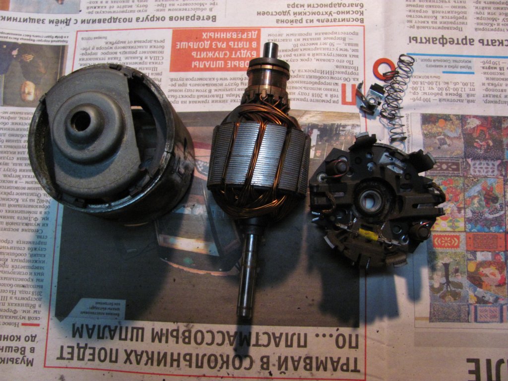

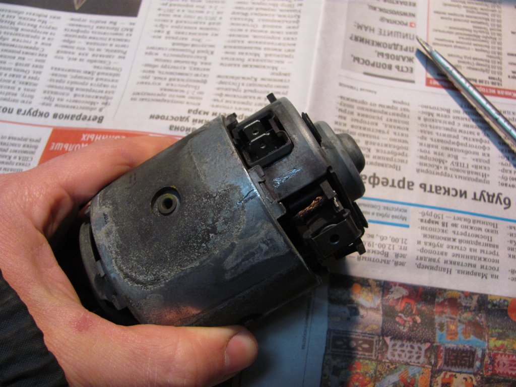

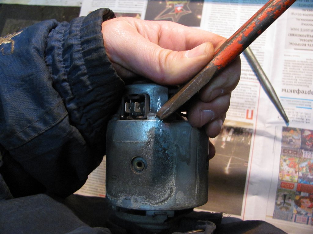

<p dir="auto">Делаем метку на корпусе мотора и задней крышке, иначе, если перепутать при сборке и перевернуть её, моторчик будет крутиться в другую сторону.</p>
<p dir="auto"><img src="/assets/uploads/imported_images/Motor/i-408660.jpg" alt="" class=" img-fluid img-markdown" /></p>
<p dir="auto">Вынимаем щётки, затем отгибает закерненные места, удерживающие заднюю крышку, и разбираем моторчик.</p>

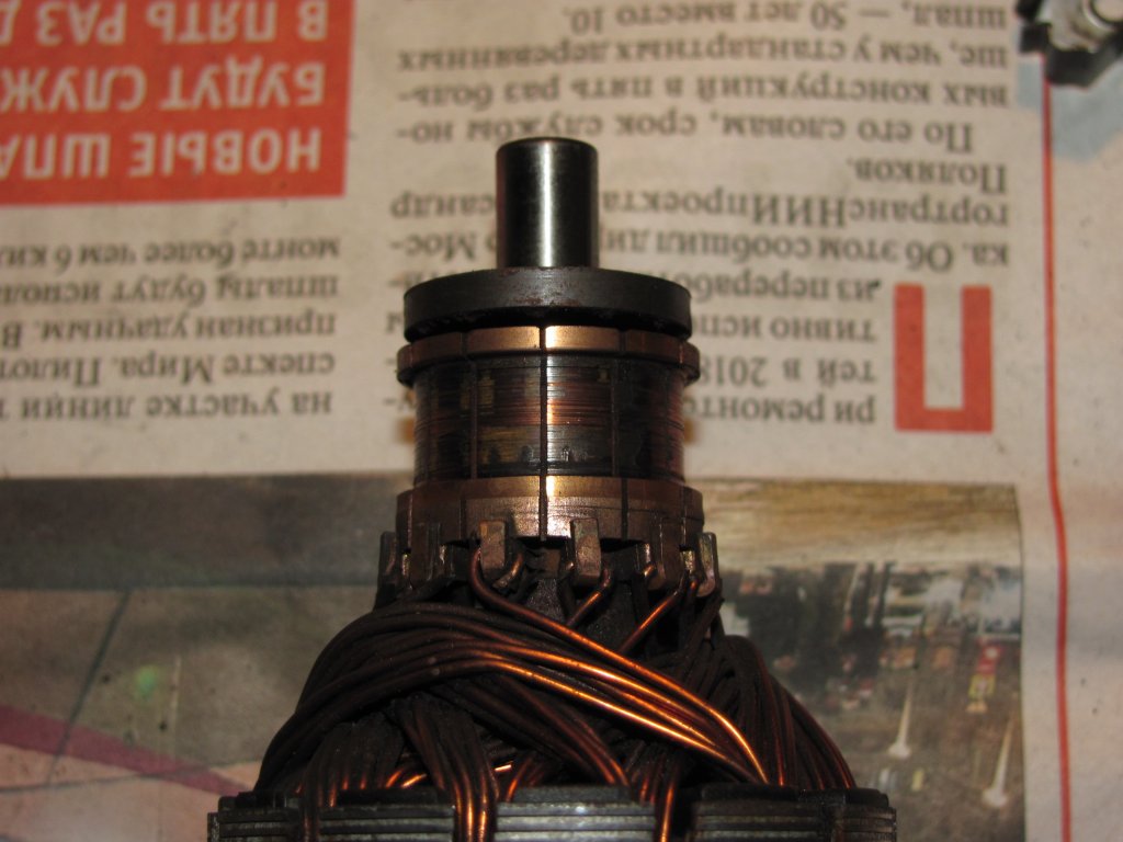

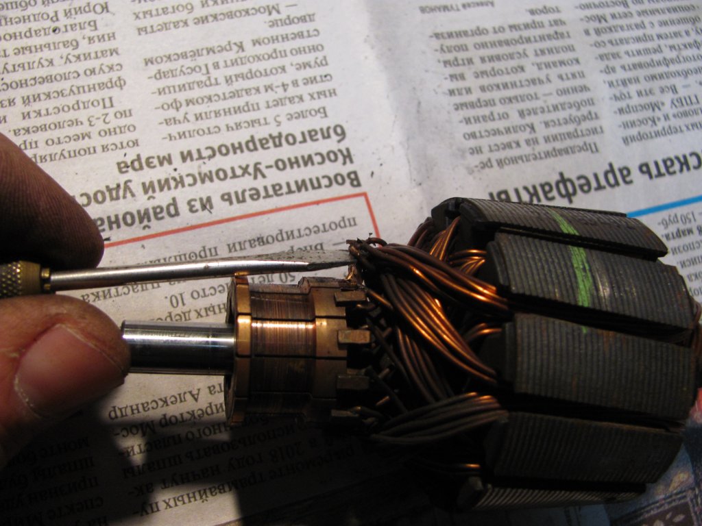

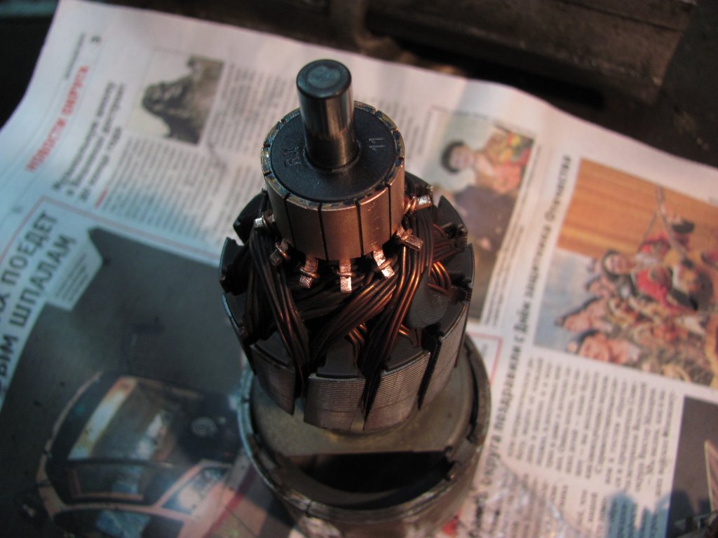

<p dir="auto">Изношенный коллектор.</p>
<p dir="auto"><img src="/assets/uploads/imported_images/Motor/i-408657.jpg" alt="" class=" img-fluid img-markdown" /></p>

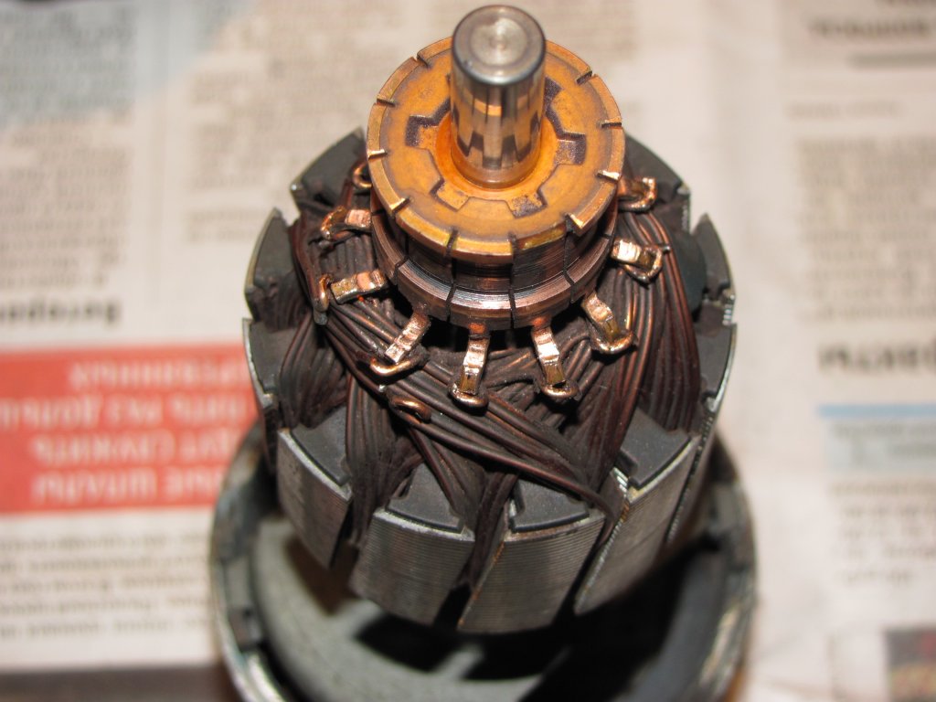

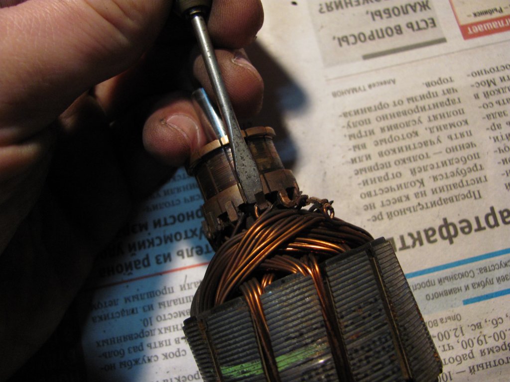

<p dir="auto">Отгибаем контакты на ламелях.</p>
<p dir="auto"><img src="/assets/uploads/imported_images/Motor/i-408656.jpg" alt="" class=" img-fluid img-markdown" /></p>

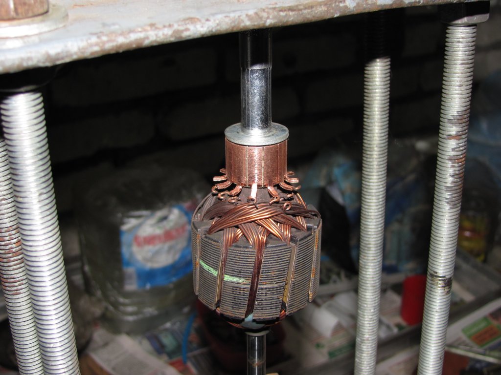

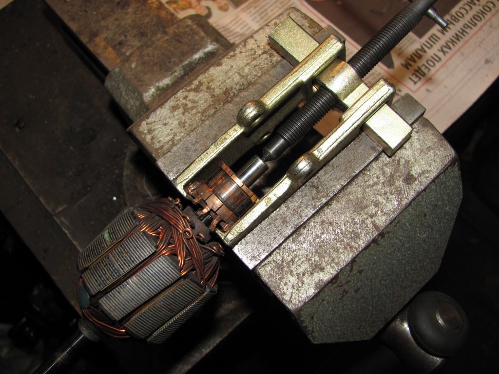

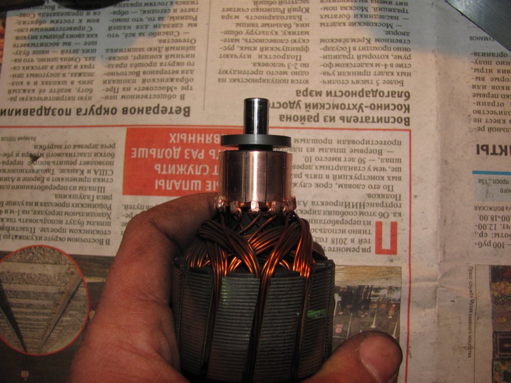

<p dir="auto">Снимаем коллектор.</p>
<p dir="auto"><img src="/assets/uploads/imported_images/Motor/i-408653.jpg" alt="" class=" img-fluid img-markdown" /></p>

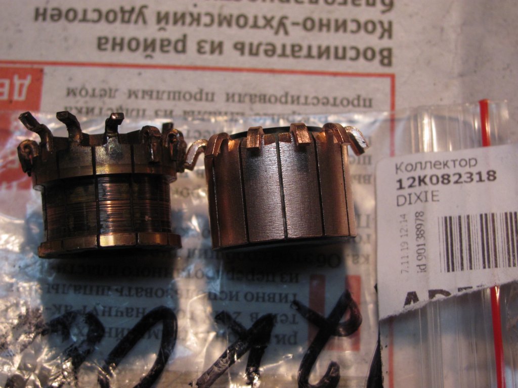

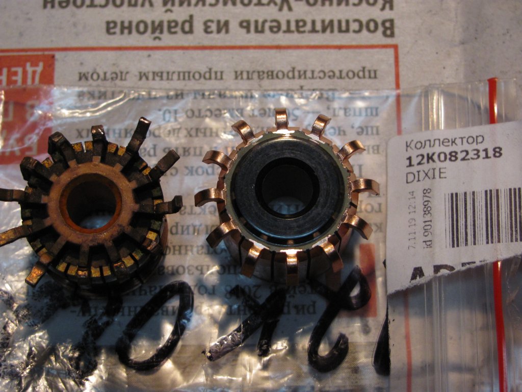

<p dir="auto">Старый и новый коллекторы.</p>
<p dir="auto"><img src="/assets/uploads/imported_images/Motor/i-408652.jpg" alt="" class=" img-fluid img-markdown" /></p>

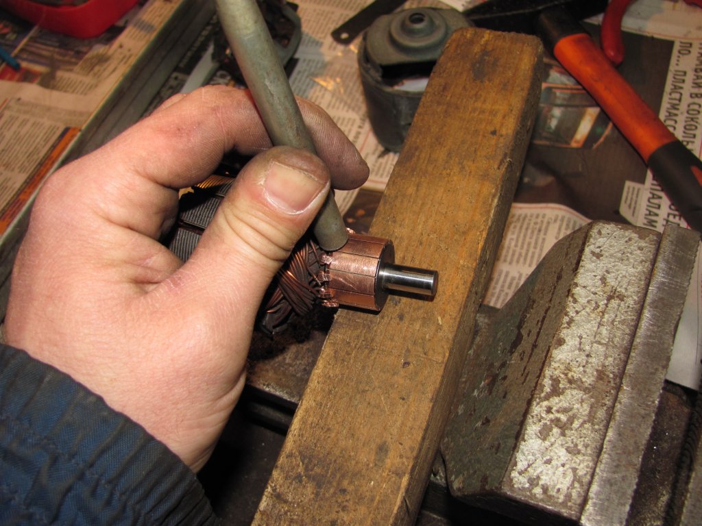

<p dir="auto"><img src="/assets/uploads/imported_images/Motor/i-408650.jpg" alt="" class=" img-fluid img-markdown" /></p>
<p dir="auto">Одеваем выводы обмотки на контакты ламелей, предварительно отогнув их.</p>
<p dir="auto"><img src="/assets/uploads/imported_images/Motor/i-408649.jpg" alt="" class=" img-fluid img-markdown" /></p>
<p dir="auto">Сначала подгибаем утконосами выводы ламелей, затем кладём коллектор на деревяшку и через выколотку лёгкими ударами лёгкого молотка аккуратно дожимаем выводы.</p>

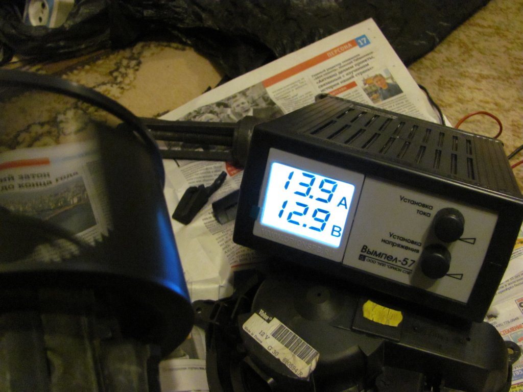

<p dir="auto">Далее собираем моторчик в обратной последовательности.</p>
<p dir="auto">Теперь самое интересное: ток потребления, отремонтированного оригинального моторчика с одетой крыльчаткой, при приблизительно 13 вольтах составил 14 ампер.</p>

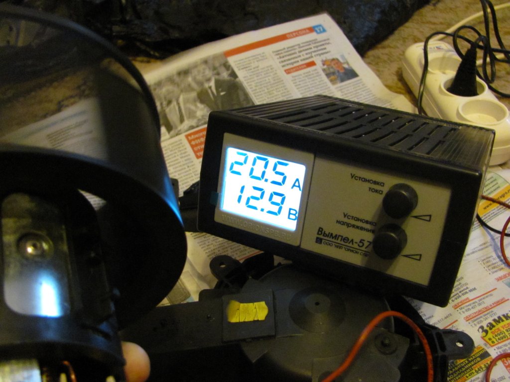

<p dir="auto">В тех же условиях ток потребления китайского моторчика от Ауди, который я ставил вместо изношенного оригинального, оказался БОЛЕЕ 20 А!!!!!!!!</p>
